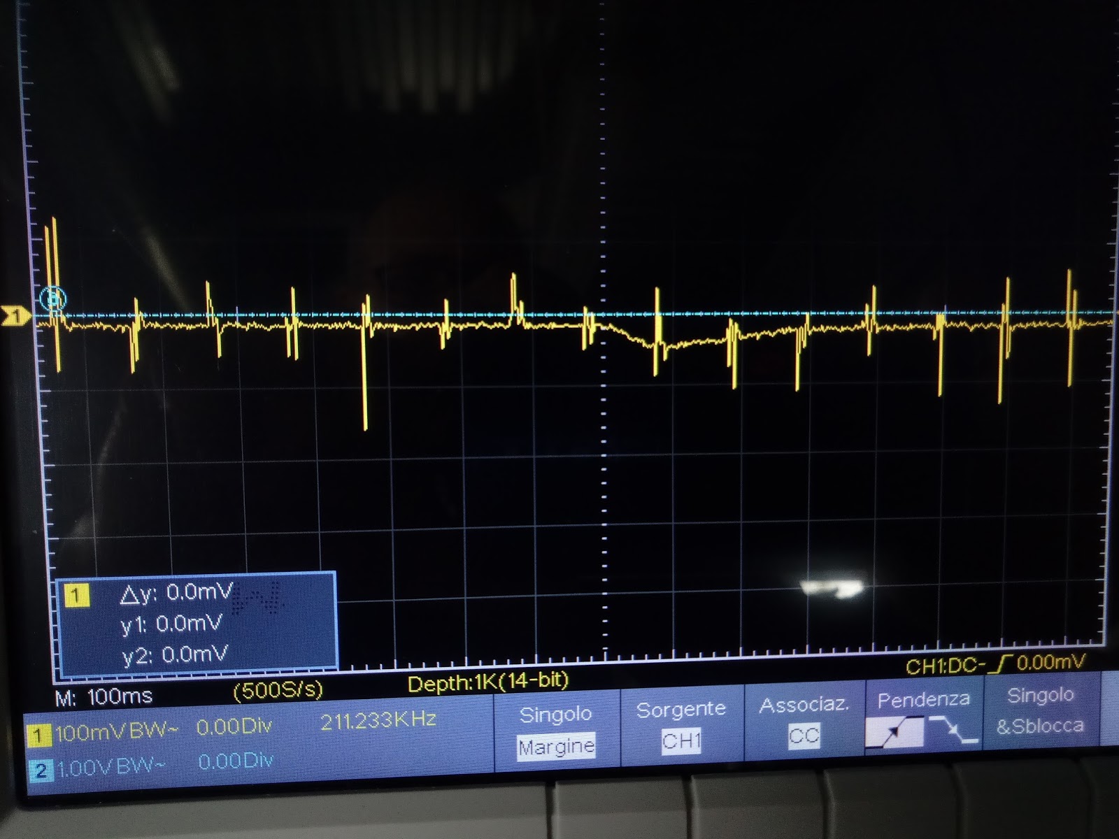

birillo mx Inserita: 5 marzo 2018 Autore Segnala Inserita: 5 marzo 2018 Grazie Livio. Ho tolto il cavo terra presente nell' ultima foto, ma non ho modo di eliminare il "codino" sul raccordo cavo/motore . Il raccordo è in ottone nichelato ed è a massa col motore ,collegato a sua volta, a terra impianto ( ho controllato col tester, che vi sia passaggio ). Per mettere una barretta,dovrei togliere almeno qualche cm. di rivestimento isolante (ho fatto così x ridurre al minimo la zona priva di schermo, dei cavi linea). lato quadro , ora ho riprovato, ma ogni manovra fatta sembra non dare risultati; il disturbo rimane sempre vivo . Do lo start all' inverter (anche a regime minimo di giri), ed il segnale dalla cella e che viene visualizzato, inizia a sporcarsi Che sia dell' altro a creare il problema? Non sono un tecnico della materia ed ho scarsa conoscenza dei fenomeni , ma ho cercato di seguire il tutto ,con attenzione .
Livio Orsini Inserita: 6 marzo 2018 Segnala Inserita: 6 marzo 2018 Il collegamento fatto sotto l'inverter è ottimo, dovresti ripeterlo sul motore, non importa se spelli la guaina isolante, anzi è corretto fare un anello di spellatura anche un poco distante dalla fine del cavo. Il fatto che il sgnale della cella si sporchi può dipendere da molte cause. Potrebbe essere un errore di misura, come è stato suggerito in precedenza. Se non hai la "forchetta" da mettere sul puntale dell'oscilloscopio, puoi provare ad arrotolare sulla sonda il caveto di massa dell'oscilloscopio. Importante che ci sia pochissima distanza tra segnale e massa del punto di misura. Poi il disturbo potrebbe entrare dall'alimentazione della cella di carico, o dal suo amplificatore, o dal collegamento cella - amplificatore e/o dal collegamento dell'amplificatore all'apparecchiatura. Purtroppo questi son problemi che vanno risolti sul posto lavorando con metodo e pazienza, facendo una variazione alla volta ed osservando i risultati.
birillo mx Inserita: 6 marzo 2018 Autore Segnala Inserita: 6 marzo 2018 Ancora grazie x la pazienza. Ok, proverò ad applicare gli altri consigli . x l ' alimentazione della cella ( o meglio, della sua scheda di amplificazione), stò usando una batteria. La scheda che utilizzavo come trasformatore (220/10 ,forse x la bassa qualità ), creava lo stesso identico disturbo, che si vede nell' ultima foto. A priori, ho messo la batteria, x evitare un sommarsi di possibili cause. Grazie ancora
Livio Orsini Inserita: 6 marzo 2018 Segnala Inserita: 6 marzo 2018 Ma ci sono i cavi di alimentazione, che sono ottime antenne. Anche il cavo tra clla e amplificatore.
