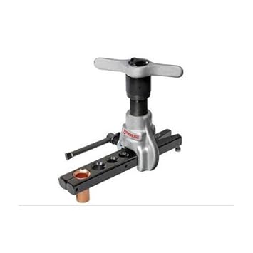

Novaraimpianti Inserito: 18 marzo 2018 Segnala Inserito: 18 marzo 2018 Buongiorno ragazzi, mi hanno invitato della pubblicità inerente a questo nuovo sistema per realizzare le cartelle. Si tratta di alcuni bit di diverse misure da montare sull'avvitatore e in pochi secondi la cartella è fatta. Come non lo so. Ho guardato alcuni video dimostrativi e chiaramente sembra tutto perfetto. Il sito è flaringspin.com Sono curioso di avere opinioni e pareri Vostre se avete avuto modo di conoscerli, vederli o provarli. Grazie a tutti.
DavidOne71 Inserita: 18 marzo 2018 Segnala Inserita: 18 marzo 2018 visto il video mi sembra niente male
Erikle Inserita: 18 marzo 2018 Segnala Inserita: 18 marzo 2018 è da diverso tempo che sono sul mercato..ora gli allargatubo possono anche andare e io stesso per adattamenti vari me ne sono costruiti un paio anche io secondo quel principio le svasature no per me son ancora e decisamente superiori le flangiatubi ad eccentrico e frizione con morsetto con le svasature quegli affari col trapano non fanno una cartella altrettanto fatta bene..fanno cartelle più grezze da sigillare con la lock leak come usano da certe parti
DavidOne71 Inserita: 18 marzo 2018 Segnala Inserita: 18 marzo 2018 52 minuti fa, Erikle scrisse: le svasature no per me son ancora e decisamente superiori le flangiatubi ad eccentrico e frizione con morsetto tipo questa? per me fanno delle cartelle spettacolari
Erikle Inserita: 18 marzo 2018 Segnala Inserita: 18 marzo 2018 si quelle hanno solo il difetto di essere ingombranti ..viene voglia di tagliargli il morsetto..adesso mi pare le facciano anche coi singoli blocchettini
ramiro.sca Inserita: 19 marzo 2018 Segnala Inserita: 19 marzo 2018 14 ore fa, Erikle scrisse: hanno solo il difetto di essere ingombranti Ma anche la preparazione mi sembra più lunga... Io utilizzo la tradizionale, se si pulisce bene il taglio da eventuali sbavature, si mette una goccia di olio sullo svasatore, le cartelle sono perfette quanto quelle dell'eccentrico...
