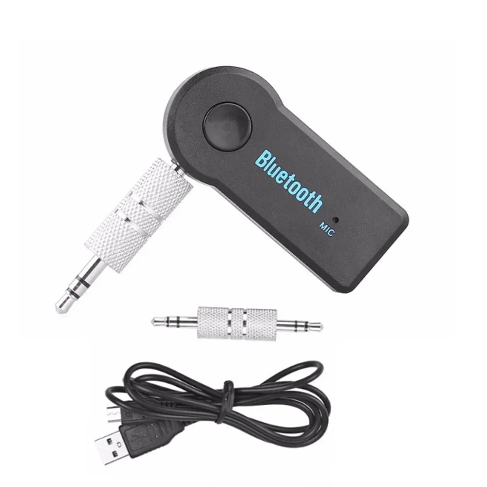

Sostituire Batteria
Ciao a tutti, ho acquistato un bluetooth transceiver che si collega alla porta AUX in modo da sfruttare la connessione Bluetooth come quello in foto
Bluetooth-Wireless-Audio-Receiver-Adapte
Volevo sostituire la batteria con una maggiore, l'ho aperto e c'è una batteria di 3.7v da 100mah al litio, mi chiedevo ,basta che scollegare la batteria e saldare ad esempio una da smartphone? (Dato che è da sempre 3.7V)
teoricamente si... penso solo che se ce la fa a ricaricarla ci metterà una vita, visto che è una batteria 10/20 volte più grande
5 ore fa, sx3me scrisse:
teoricamente si... penso solo che se ce la fa a ricaricarla ci metterà una vita, visto che è una batteria 10/20 volte più grande
Ok ci provo, giustamente dici che ci mette una vita perché è tarato per una batteria da 100mah quindi con correnti di ricarica piccole...
42 minuti fa, Pollege96 scrisse:
Ok ci provo, giustamente dici che ci mette una vita perché è tarato per una batteria da 100mah quindi con correnti di ricarica piccole...
Questo nella migliore delle ipotesi, nell'ipotesi pessima di un carica batterie al risparmio massimo, potrebbe anche guastarsi il carica batteria.
1 ora fa, Livio Orsini scrisse:
Questo nella migliore delle ipotesi, nell'ipotesi pessima di un carica batterie al risparmio massimo, potrebbe anche guastarsi il carica batteria.
Perché si potrebbe guastare?
Perchè ci sono caricabatterie scalerci che sono dimensionati per quella batteria.
In genere capita solo che la batteria impieghi molto più tempo per caricarsi però, oggi con certe porcherie ultra economiche in circolazione, potrebbe anche guastarsi.
Se tende a scaldare troppo, ad esempio, è meglio lasciar perdere.
