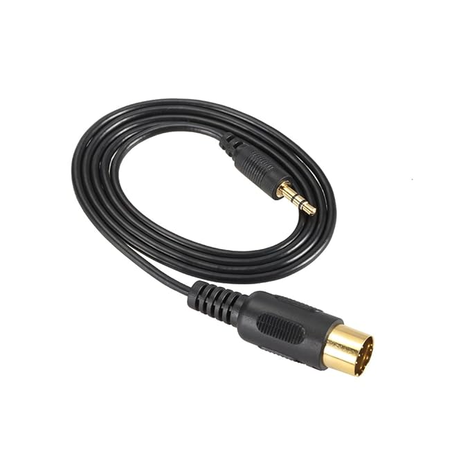

Arturo663 Inserito: 17 aprile 2018 Segnala Inserito: 17 aprile 2018 Salve a tutto lo staff dell forum dispongo di quest'autoradio di cui è sprovvisto l'ingresso aux, noto nell retro l'RCA nè vorrei sapere sè sono d'ingresso o di uscita, e eventualmente come potrei apportare qualche modifica per una modifica Aux....un ringraziamento anticipato!
Riccardo Ottaviucci Inserita: 19 aprile 2018 Segnala Inserita: 19 aprile 2018 di solito sono uscite analogiche per pilotare un amplificatore di potenza,da lì esce il segnale in BF ,della stessa fattispecie di quello che viene amplificato internamente e che va in uscita sulle casse. C'è poi il connettore per il caricatore CD , lì ci dovrebbe essere anche l'ingresso che però è comandato dal circuito di controllo che gestisce il caricatore. Non credo sia possibile effettuare una modifica per il tuo scopo
Arturo663 Inserita: 19 aprile 2018 Autore Segnala Inserita: 19 aprile 2018 Ok grazie per avermi chiarito le idee @Riccardo Ottaviucci sempre disponibile
Arturo663 Inserita: 25 aprile 2018 Autore Segnala Inserita: 25 aprile 2018 Scusatemi mi sono letto la discussione di questo post e noto che l'utente vuole fare la stessa cosa che volevo fare io ora non credo che su un autoradio di serie si possa eseguire e sull kenwood no! Si trova anche lo schema https://elektrotanya.com/kenwood_kdc-3023r_kdc-4024.djvu/download.html...mi stupisco che non ho avuto supporto su questo forum
Arturo663 Inserita: 28 aprile 2018 Autore Segnala Inserita: 28 aprile 2018 Parliamone! sè io apro lo stereo è individuo il pin 8 Rch (che dovrebbe essere il canale destro) e il pin (12 che dovrebbe essere il canale sinistro) il pin 6 A Gnd come massa collego il tutto a un jack potrebbe funzionare?
Riccardo Ottaviucci Inserita: 29 aprile 2018 Segnala Inserita: 29 aprile 2018 sì,gli ingressi analogici sembrano quelli. Ora occorre trovare il modo di farlo commutare in AUX IN,simulando i consensi "Charge control" che il caricatore CD deve dare per funzionare e passare da Radio a CD. Forse è più semplice del previsto ma i comandi REQ C e H e DATA C e H di che genere sono? Ci vorrebbe lo schema del caricatore CD
Arturo663 Inserita: 29 aprile 2018 Autore Segnala Inserita: 29 aprile 2018 E sè il segnale li dó in ingresso proprio sugli analogici?
Riccardo Ottaviucci Inserita: 30 aprile 2018 Segnala Inserita: 30 aprile 2018 certo,ma chi lo commuta sul finale ? C'è un tasto Aux ?
Arturo663 Inserita: 30 aprile 2018 Autore Segnala Inserita: 30 aprile 2018 5 ore fa, Riccardo Ottaviucci scrisse: certo,ma chi lo commuta sul finale ? C'è un tasto Aux ? Ora non c'è l'ho sotto mano peró vendono questo cavetto che fà da aux quindi credo che la commutazione in aux in nell menu dovrebbe esserci! https://images-na.ssl-images-amazon.com/images/I/51qm35p1qyL._SX679_.jpg[/img]
Arturo663 Inserita: 30 aprile 2018 Autore Segnala Inserita: 30 aprile 2018 3 ore fa, Riccardo Ottaviucci scrisse: ottimo Si ma il cavo non è più acquistabile quindi dovró comunque aprire lo stereo e saldare un cavetto aux....giusto?
GiRock Inserita: 30 aprile 2018 Segnala Inserita: 30 aprile 2018 Ma ce ne sono altri in rete tipo QUESTO... Ho anch'io lo stesso apparecchio, le istruzioni per entrare in AUX sono:
Arturo663 Inserita: 1 maggio 2018 Autore Segnala Inserita: 1 maggio 2018 15 ore fa, GiRock scrisse: Ma ce ne sono altri in rete tipo QUESTO... Ho anch'io lo stesso apparecchio, le istruzioni per entrare in AUX sono: Preferisco saldarci un cavetto Aux sui segnali rch e lch, dovrebbe poi comunque farmi accedere in aux ...!?
Riccardo Ottaviucci Inserita: 1 maggio 2018 Segnala Inserita: 1 maggio 2018 1 ora fa, Arturo663 scrisse: Preferisco saldarci un cavetto Aux sui segnali rch e lch, vuoi a tutti i costi fare una porcata😀
Arturo663 Inserita: 1 maggio 2018 Autore Segnala Inserita: 1 maggio 2018 34 minuti fa, Riccardo Ottaviucci scrisse: vuoi a tutti i costi fare una porcata😀 Dici che non converebbe?
Riccardo Ottaviucci Inserita: 1 maggio 2018 Segnala Inserita: 1 maggio 2018 se trovi il cavetto diventa una cosa più professionale e non manometti nè smonti nulla
Arturo663 Inserita: 1 maggio 2018 Autore Segnala Inserita: 1 maggio 2018 36 minuti fa, Riccardo Ottaviucci scrisse: se trovi il cavetto diventa una cosa più professionale e non manometti nè smonti nulla E ma quello era il bello
