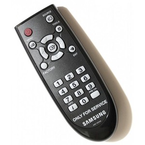

Samsung UE48H6240AYXZT
Buon giorno a tutti, cerco lo schema di questa tv per modificare il paese ,nella modalita' di service non viene evidenziato e quindi non c'è possibilita' di cambiarlo grazie
Ci vuole il telecomando di servizio, con lo schema ci fai poco.
Ciao, si questo lo avevo immaginato, ma non ero sicuro ,lo schema mi serviva per controllare tutti i vari settaggi perchè  questa tv e stata
manomessa da  altri riparatori ,comunque se non e possibile avere lo schema pazienza , grazie lo stesso ciao .
Riccardo Ottaviucci
bentornato mago
  • 3 weeks later...
Ciao a tutti avendo disponibile un telefono samsung s4 mini con la porta infrarossi c'è da scaricare questo file (com.wolf.servicercsam_3.apk )  si scarica il file da zippare  si mette nella sd del telefono si installa da sd ed ecco il telecomando di servizio e pronto .
