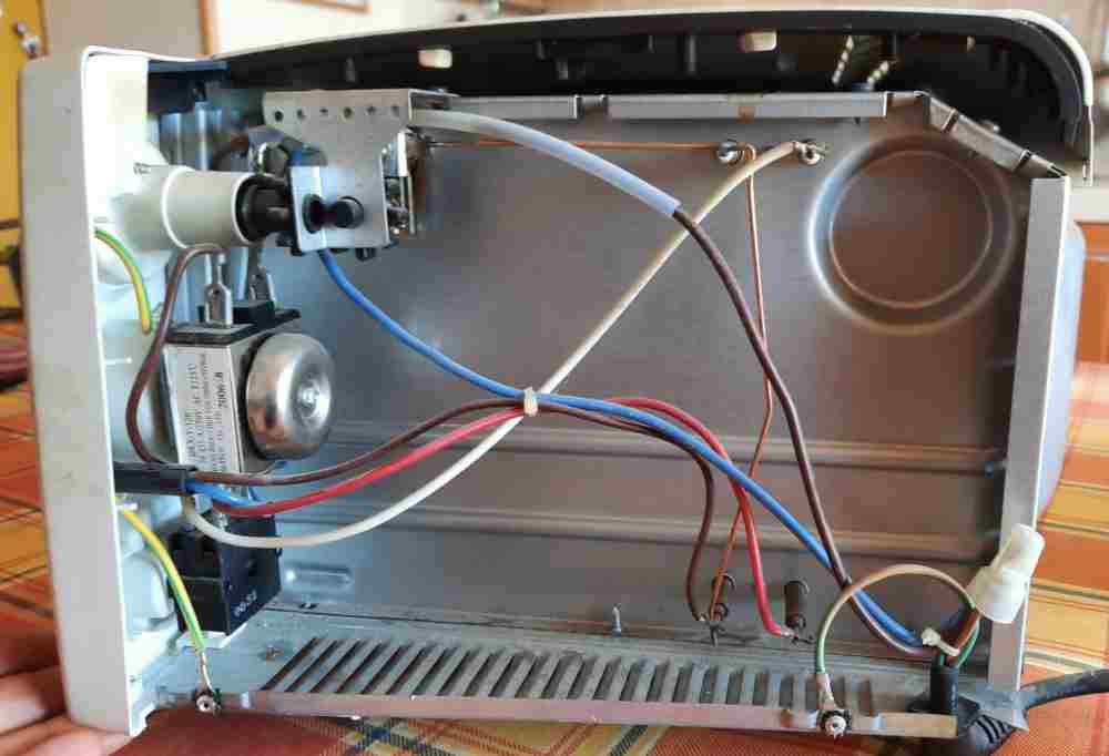

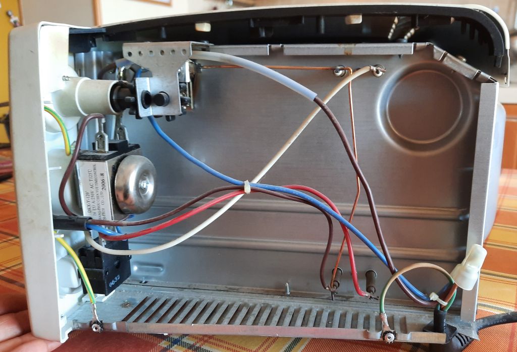

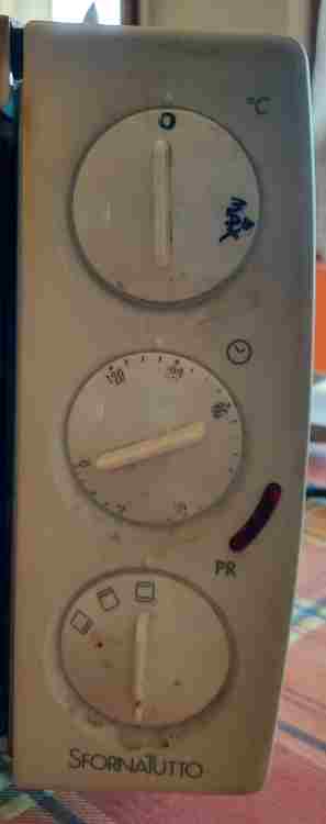

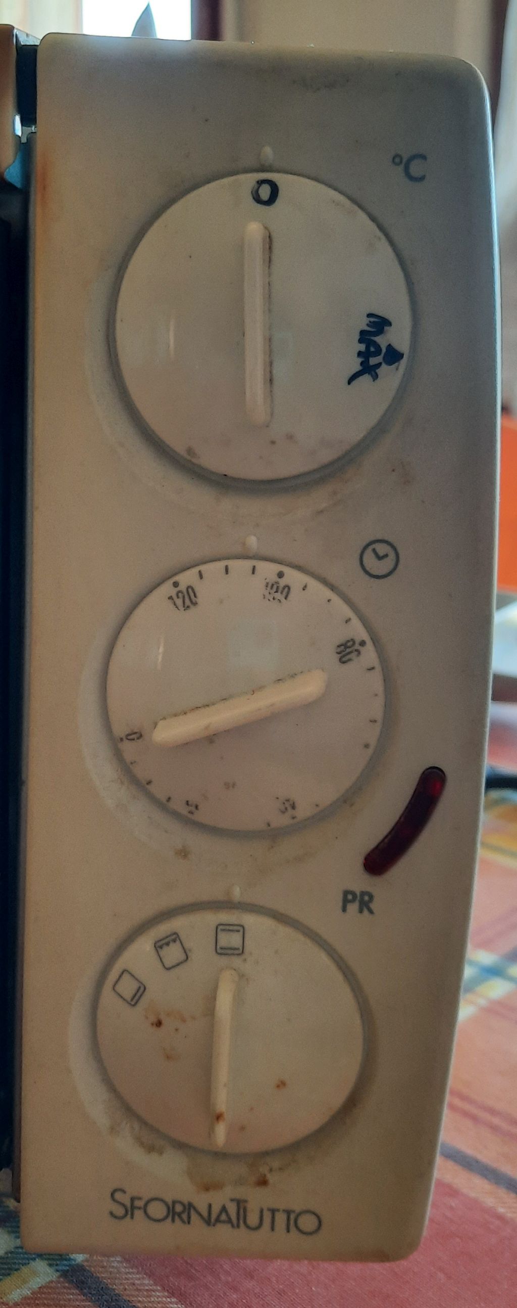

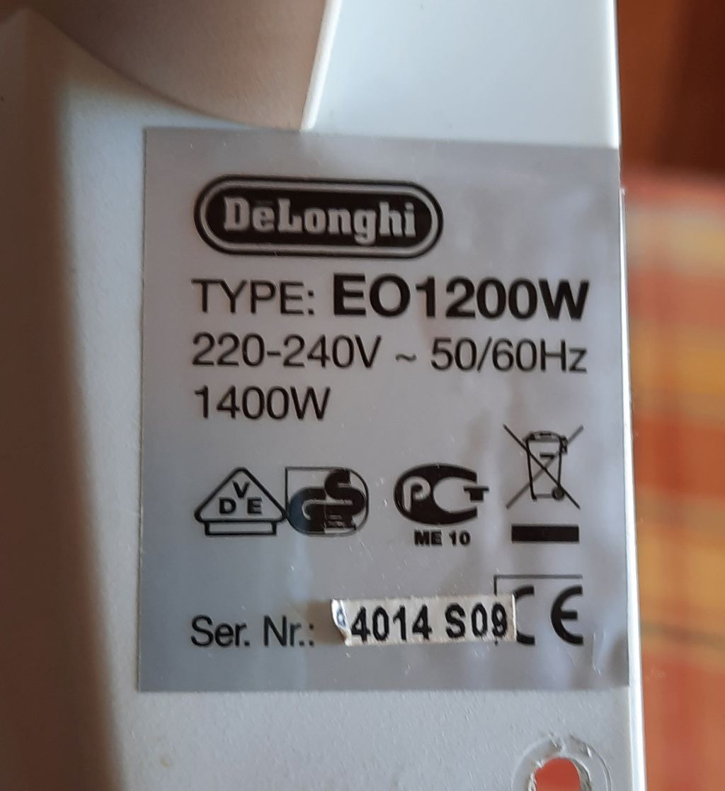

vannibrun Inserito: 16 maggio 2018 Segnala Share Inserito: 16 maggio 2018 Buonasera a tutti, ho un problema con il mio fornetto dopo aver impostato la temperatura all' inserimento del tempo di cottura non si accende. Cosa puo' essere successo? C'è forse un fusibile che protegge il circuito? Grazie per il vostro aiuto. Link al commento Condividi su altri siti More sharing options...
Riccardo Ottaviucci Inserita: 17 maggio 2018 Segnala Share Inserita: 17 maggio 2018 è a microonde o infrarosso? Indica sempre il modello Link al commento Condividi su altri siti More sharing options...
Stefano Dalmo Inserita: 17 maggio 2018 Segnala Share Inserita: 17 maggio 2018 I ganci mobili sulla porta sono intergri ? Link al commento Condividi su altri siti More sharing options...
vannibrun Inserita: 17 maggio 2018 Autore Segnala Share Inserita: 17 maggio 2018 Si, i ganci sono integri ed è un modello a resistenza superiore e inferiore. Quindi ne' infrarosso e ne' microonde. Link al commento Condividi su altri siti More sharing options...
Riccardo Ottaviucci Inserita: 18 maggio 2018 Segnala Share Inserita: 18 maggio 2018 di solito si brucia il contatto sul timer,prova a ponticellarlo. Se non è lui ponticella il contatto del termostato ,con queste prove,a meno di resistenze interrotte facilmente testabili, riesci a fare la diagnosi del guasto. Potrebbero esserci dei fusibili termici nascosti da qualche parte o applicati alla carcassa del forno. Attento a non tagliarti con quelle maledette lamiere del coperchio e della struttura interna Link al commento Condividi su altri siti More sharing options...
RobCorb Inserita: 14 agosto 2022 Segnala Share Inserita: 14 agosto 2022 Salve, questo problema era stato poi risolto? Ho un forno Sfornatutto De Longhi E012001 a doppia resistenza che ha lo stesso difetto. Dopo aver girato la manopola della "temperatura" e il timer non si accende nessuna delle resistenze, indipendentemente dal selettore in basso. Il timer ha sempre funzionato male (dopo averlo impostato raramente contava il tempo, bisognava... sollecitarlo con un colpo al telaio), dite che può essere quello? Link al commento Condividi su altri siti More sharing options...
Alessio Menditto Inserita: 14 agosto 2022 Segnala Share Inserita: 14 agosto 2022 Rob per favore fai copia e incolla di quello che hai scritto in una nuova discussione tutta tua, grazie. Link al commento Condividi su altri siti More sharing options...
