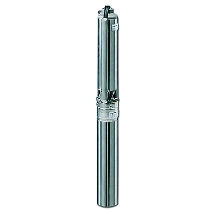

Pompa pozzo
Salve a tutti,ogni volta che attacca la pompa del pozzo di casa,ho un abbassamento di tensione,si vede dalle lampadine a incandescenza che si abbassa la luce,come potrei risolvere il problema?
E derivato in primis dalla corrente di spunto e poi quella di ruolo a regime. E possibile che la pompa sia sovraccarica e così assorbe di piu'. Hai il dato della potenza? Una pompa pozzo di solito si attesta a 1/2 cavallo:300watt.
Il tuo impianto è recente e a norma o hai delle lacune nell'impianto?
Il deficit potrebbe essere accentuato anche da una sottotensione di alimentazione sulla pompa, che ne provoca un regime di sovraccarico e una sovracorrente di linea. Se puoi fare anche due misure in tensione e meglio. Non ti consiglio uno stabilizzatore per una pompa del pozzo o per casa salvo casi eccezionali.
Potresti avere an he una tensione al gem di 200 vacation circa.. Con la pompa azionata peggiori ancora.
La pompa e’ monofase hp 1,5, l’ Impianto e’ un po’ vecchiotto
Ciao beccaccino,
potrebbe essere anche il condensatore di spunto da cambiare, è sulla pompa o è esterno?
La pompa è esterna al terreno tipo queste:Immagine correlata
oppure è del tipo a siluro tipo queste?Immagine correlata
Di quale profondità di immersione stiamo parlando?
La pompa e’ profondita Un 30 metri,il condensatore sta dentro un quadruccio
La pompa e’ di tipo siluro
ok, hai una  pompa immersione a siluro ..quelle che pescano dal fondo. Di solito hanno 1,5/2 metri di cavo - poi si deve giuntare in forma idonea con altro tratto di cavo. è necessario adottare una tecnica con giunti a stagnare - termorestringente e nastro agglomerante. Se non si esegue correttamente filtra l'acqua.
Sarebbe interessante  conoscere il valore di tensione al tuo Gem, per capire se hai già una tensione media attorno ai 200 VAC.
Con 1,5Hp (1100W) ..a regime ordinario, dovresti avere un assorbimento attorno ai 10A...poi un carico meccanico elevato all'albero della pompa determina una sovracorrente maggiore.
Senza misure è difficile elaborare un responso.
Ok appena posso misurerò la tensione al dal contatore.potrebbe essere che la linea Enel e’ sottodimensionata ?
Maurizio Colombi
7 minuti fa, beccaccino scrisse:
potrebbe essere che la linea Enel e’ sottodimensionata ?
Potrebbe (ed in questo caso non ci puoi fare nulla) ma senza mettere in campo tante "profezie" potrebbe essere (anzi sicuramente è) anche la tua linea sottodimensionata.
Il cavo di linea e’ un cavo a 4 fili  di quelli rigidi penso sia un 2,5 mm raddoppiati,distanza 25 metri 3 kw monofase
Maurizio Colombi
9 minuti fa, beccaccino scrisse:
Il cavo di linea e’ un cavo a 4 fili  di quelli rigidi penso sia un 2,5 mm raddoppiati,distanza 25 metri 3 kw monofase
E da li al punto di fornitura, cosa c'è?
Tutto il resto dell'impianto.
Con lo stesso cavo e’ collegato anche l appartamento,però l appartamento non è abitato
Quindi ora come ora c’è la Pompa in funzione e qualche luce intorno al giardino
Maurizio Colombi
30 minuti fa, beccaccino scrisse:
Quindi ora come ora c’è la Pompa in funzione e qualche luce intorno al giardino
... e quando parte la pompa, le lampade si abbassano di intensità per uno / due secondi per poi ritornare allo stato normale...
13 ore fa, beccaccino scrisse:
Si esatto si abbassano di intensità
Questo si è capito, Ma è importante sapere se:
16 ore fa, Maurizio Colombi scrisse:
...per uno / due secondi per poi ritornare allo stato normale...
oppure rimangono basse finché la pompa smette di girare.
No si abbassano di intensità al momento che parte la pompa,quindi allo spunto
Maurizio Colombi
Caduta di tensione causata dall'alto assorbimento (allo spunto) del motore della pompa.
È tutto normale, durante lo spunto, un motore arriva fino a 10 volte la corrente nominale. Se poi questo motore parte sotto forzo, questa corrente potrebbe aumentare ancora, ma solo per pochissimo tempo.
Un generatore deve sopportare questo aumento repentino di corrente; nel tuo caso la linea (dal punto di fornitura) deve essere dimensionata adeguatamente, non possiamo escludere che anche il fornitore ti eroghi una tensione troppo bassa (dovuta ad una caduta di tensione che avviene sulla sua linea).
Come già stato detto da altri non devi far altro che misurare la tensione ai capi del punto di fornitura ed al punti di partenza della linea del pozzo. Dovresti farlo in condizioni normali, durante l'avvio della pompa e durante il normale funzionamento della stessa.
