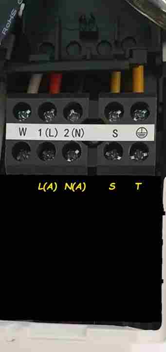

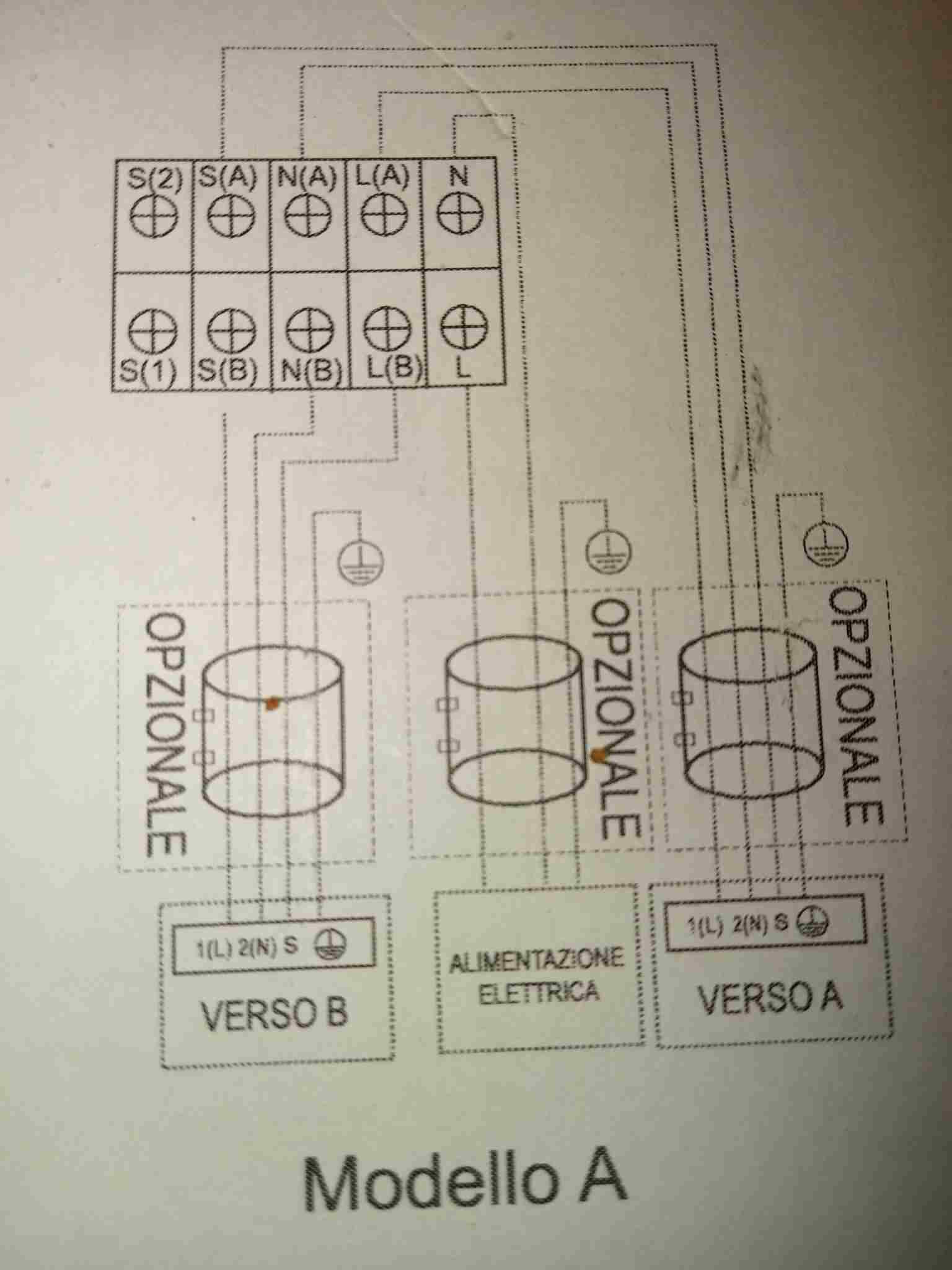

enzo.64 Inserito: 29 settembre 2018 Segnala Inserito: 29 settembre 2018 Salve a tutti, ho un problema con i collegamenti elettrici unita esterna.split interno. Il problema e' che le morsettiere non sono uguali. Nello schema inerente la morsettiera dell'unita esterna si raccomandano di non usare i morsetti ( S ) e fino sarebbe anche ok, ma nella morsettiera dello split interno e' presente una connessione ( W ) che sull'unita esterna non esiste! Allego foto!! A proposito nella confezione sono presenti degli anelli magnetici da interporre sui fili di cablaggio, il problema e' che essendo voluminosi nonriesco a posizionarli sotto lo sportellino dello split, ma questi sono proprio necessari? A sche servono? Grazie a tutti per l'aiuto che potrete darmi. Cordiali saluti
ROBY 73 Inserita: 30 settembre 2018 Segnala Inserita: 30 settembre 2018 Ciao Enzo, premetto che non conosco le apparecchiature in questione, ma sei sicuro che siano compatibili? Hai provato a chiamare la Carrier stessa o il tuo fornitore? Le 2 unità interne (hai detto che è un dual split) sono uguali? Magari scrivi anche gli articoli precisi delle macchine.
enzo.64 Inserita: 20 ottobre 2018 Autore Segnala Inserita: 20 ottobre 2018 Ciao Roby ,innanzi tutto grazie, l'unita esterna e' 38QUS017D8S2 le unita° interne (una da 12000 e una da 9000 BTU) 42QHC012D8S e 42qhc009D8S. Li ho acquistati insieme e sono unita° almeno a dir del venditore compatibili. Ho provato a chiedergli di questa differenza di collegamenti ma lui di collegamenti non ne sa niente pero. mi ha detto che queste tipo di unita' sono intercambiabili a seconda del tipo di utilizzo, questa e' la motivazione delle differenze. Ho anche notato una differenza sui collegamenti (di cui allego foto) infatti si notano differenze per i due split, su uno precisamente quello "B" se noti bene sono invertiti i fili L con S. La perplessita' nasce perché guardando i vari schemi elettrici riportati sul manuale. ho potuto notare che la differenza e' solo per i dual split e non per gli altri a tre, quattro e cinque split. Ho provato a cercare un numero verde ma nulla ci sono solo entri assistenza-montaggio. Della Samsung si trova tutto ci sono anche video!!!! grazie per l'aiuto!
ROBY 73 Inserita: 20 ottobre 2018 Segnala Inserita: 20 ottobre 2018 Purtroppo non so cosa dirti, comunque prova a cercare qui: https://www.plcforum.it/f/forum/277-forum-termotecnica/ se qualcuno ha già avuto il tuo stesso problema.
ROBY 73 Inserita: 20 ottobre 2018 Segnala Inserita: 20 ottobre 2018 11 ore fa, enzo.64 scrisse: Ho provato a cercare un numero verde ma nulla ci sono solo entri assistenza-montaggio. Ma cercando nel sito della Carrier https://www.carrier.it/contatti/ c'è il numero per contattarli, anche se non è un Numero Verde, (ma purtroppo a pagamento), oppure invia una mail, non credo che ti mandino proprio "a quel paese" senza darti risposte in merito, del resto è pur sempre un loro prodotto e tu l'hai acquistato.
enzo.64 Inserita: 21 ottobre 2018 Autore Segnala Inserita: 21 ottobre 2018 Ci provo piu' di no non mi possono dire!!! grazie comunque Ciao Roby ,innanzi tutto grazie, l'unita esterna e' 38QUS017D8S2 le unita° interne (una da 12000 e una da 9000 BTU) 42QHC012D8S e 42qhc009D8S. Li ho acquistati insieme e sono unita° almeno a dir del venditore compatibili. Ho provato a chiedergli di questa differenza di collegamenti ma lui di collegamenti non ne sa niente pero. mi ha detto che queste tipo di unita' sono intercambiabili a seconda del tipo di utilizzo, questa e' la motivazione delle differenze. Ho anche notato una differenza sui collegamenti (di cui allego foto) infatti si notano differenze per i due split, su uno precisamente quello "B" se noti bene sono invertiti i fili L con S. La perplessita' nasce perché guardando i vari schemi elettrici riportati sul manuale. ho potuto notare che la differenza e' solo per i dual split e non per gli altri a tre, quattro e cinque split. Ho provato a cercare un numero verde ma nulla ci sono solo entri assistenza-montaggio. Della Samsung si trova tutto ci sono anche video!!!! grazie per l'aiuto!
ilsolitario Inserita: 21 ottobre 2018 Segnala Inserita: 21 ottobre 2018 Per il collegamento non saprei.. ma i cilindretti dovrebbero essere filtri anti disturbo
enzo.64 Inserita: 22 ottobre 2018 Autore Segnala Inserita: 22 ottobre 2018 Si solitario, per quanto riguarda i cilindretti ,ho trovato su vari siti vengono sempre definiti antidisturbo. Magar servono a schermare da interferenze. visto che questi split sono predisposti anche per il comando WIFI. Ci provo piu' di no non mi possono dire!!! grazie comunque Ciao Roby ,innanzi tutto grazie, l'unita esterna e' 38QUS017D8S2 le unita° interne (una da 12000 e una da 9000 BTU) 42QHC012D8S e 42qhc009D8S. Li ho acquistati insieme e sono unita° almeno a dir del venditore compatibili. Ho provato a chiedergli di questa differenza di collegamenti ma lui di collegamenti non ne sa niente pero. mi ha detto che queste tipo di unita' sono intercambiabili a seconda del tipo di utilizzo, questa e' la motivazione delle differenze. Ho anche notato una differenza sui collegamenti (di cui allego foto) infatti si notano differenze per i due split, su uno precisamente quello "B" se noti bene sono invertiti i fili L con S. La perplessita' nasce perché guardando i vari schemi elettrici riportati sul manuale. ho potuto notare che la differenza e' solo per i dual split e non per gli altri a tre, quattro e cinque split. Ho provato a cercare un numero verde ma nulla ci sono solo entri assistenza-montaggio. Della Samsung si trova tutto ci sono anche video!!!! grazie per l'aiuto!
ROBY 73 Inserita: 22 ottobre 2018 Segnala Inserita: 22 ottobre 2018 Enzo, solo per tua informazione: Quando devi scrivere un nuovo post, prima di iniziare a scrivere ti esce una barra "grigiastra" in basso con su scritto "Clear Editor", cliccaci sopra in modo che si cancelli il testo del post precedente, altrimenti ogni volta esce confusione perché uno deve rileggere tutto il testo inutilmente prima di capire che è un doppione di un doppione. Oppure se non riesci, seleziona tutto il testo con il mouse e premi DEL sulla tastiera, grazie. Se invece devi quotare le frasi dei post recedenti: "cattura" solo il testo che ti interessa con il mouse tenendo premuto il tasto sinistro, quanto lo molli ti esce una finestrella con su scritto "Quota questo", ci ri-clicchi sopra e automaticamente il testo selezionato si copia nel punto in cui avevi lasciato il cursore del mouse nel post stesso con l'indicazione di chi l'ha scritto, data e ora in cui è stata inserita quella stessa frase. Oppure devi cliccare sul simbolo delle "virgolette", la sesta icona partendo dall'alto a sinistra della barra delle applicazioni che appare ad ogni post, quando ci vai sopra con il cursore del mouse ti appare la scritta "Quote" e clicchi, quindi ti esce la fascia violacea dove incollare la frase desiderata.
mauro.p Inserita: 21 aprile 2023 Segnala Inserita: 21 aprile 2023 Il 21/10/2018 alle 17:30 , enzo.64 ha scritto: Ci provo piu' di no non mi possono dire!!! grazie comunque Ciao Roby ,innanzi tutto grazie, l'unita esterna e' 38QUS017D8S2 le unita° interne (una da 12000 e una da 9000 BTU) 42QHC012D8S e 42qhc009D8S. Li ho acquistati insieme e sono unita° almeno a dir del venditore compatibili. Ho provato a chiedergli di questa differenza di collegamenti ma lui di collegamenti non ne sa niente pero. mi ha detto che queste tipo di unita' sono intercambiabili a seconda del tipo di utilizzo, questa e' la motivazione delle differenze. Ho anche notato una differenza sui collegamenti (di cui allego foto) infatti si notano differenze per i due split, su uno precisamente quello "B" se noti bene sono invertiti i fili L con S. La perplessita' nasce perché guardando i vari schemi elettrici riportati sul manuale. ho potuto notare che la differenza e' solo per i dual split e non per gli altri a tre, quattro e cinque split. Ho provato a cercare un numero verde ma nulla ci sono solo entri assistenza-montaggio. Della Samsung si trova tutto ci sono anche video!!!! grazie per l'aiuto! MA poi avevi risolto?
Livio Migliaresi Inserita: 21 aprile 2023 Segnala Inserita: 21 aprile 2023 @mauro.p L'amico enzo.64 si è collegato l'ultima volta nel lontano 2018 e non credo possa darti una risposta. Se sei interessato puoi anche aprire una discussione ad hoc, magari riportando il link di questa. -discussione chiusa-
mauro.p Inserita: 21 aprile 2023 Segnala Inserita: 21 aprile 2023 Il 21/10/2018 alle 17:30 , enzo.64 ha scritto: Ci provo piu' di no non mi possono dire!!! grazie comunque Ciao Roby ,innanzi tutto grazie, l'unita esterna e' 38QUS017D8S2 le unita° interne (una da 12000 e una da 9000 BTU) 42QHC012D8S e 42qhc009D8S. Li ho acquistati insieme e sono unita° almeno a dir del venditore compatibili. Ho provato a chiedergli di questa differenza di collegamenti ma lui di collegamenti non ne sa niente pero. mi ha detto che queste tipo di unita' sono intercambiabili a seconda del tipo di utilizzo, questa e' la motivazione delle differenze. Ho anche notato una differenza sui collegamenti (di cui allego foto) infatti si notano differenze per i due split, su uno precisamente quello "B" se noti bene sono invertiti i fili L con S. La perplessita' nasce perché guardando i vari schemi elettrici riportati sul manuale. ho potuto notare che la differenza e' solo per i dual split e non per gli altri a tre, quattro e cinque split. Ho provato a cercare un numero verde ma nulla ci sono solo entri assistenza-montaggio. Della Samsung si trova tutto ci sono anche video!!!! grazie per l'aiuto! MA poi avevi risolto? Anche se è tardi,che sono passati anni,ecco come andavano collegati i fili
