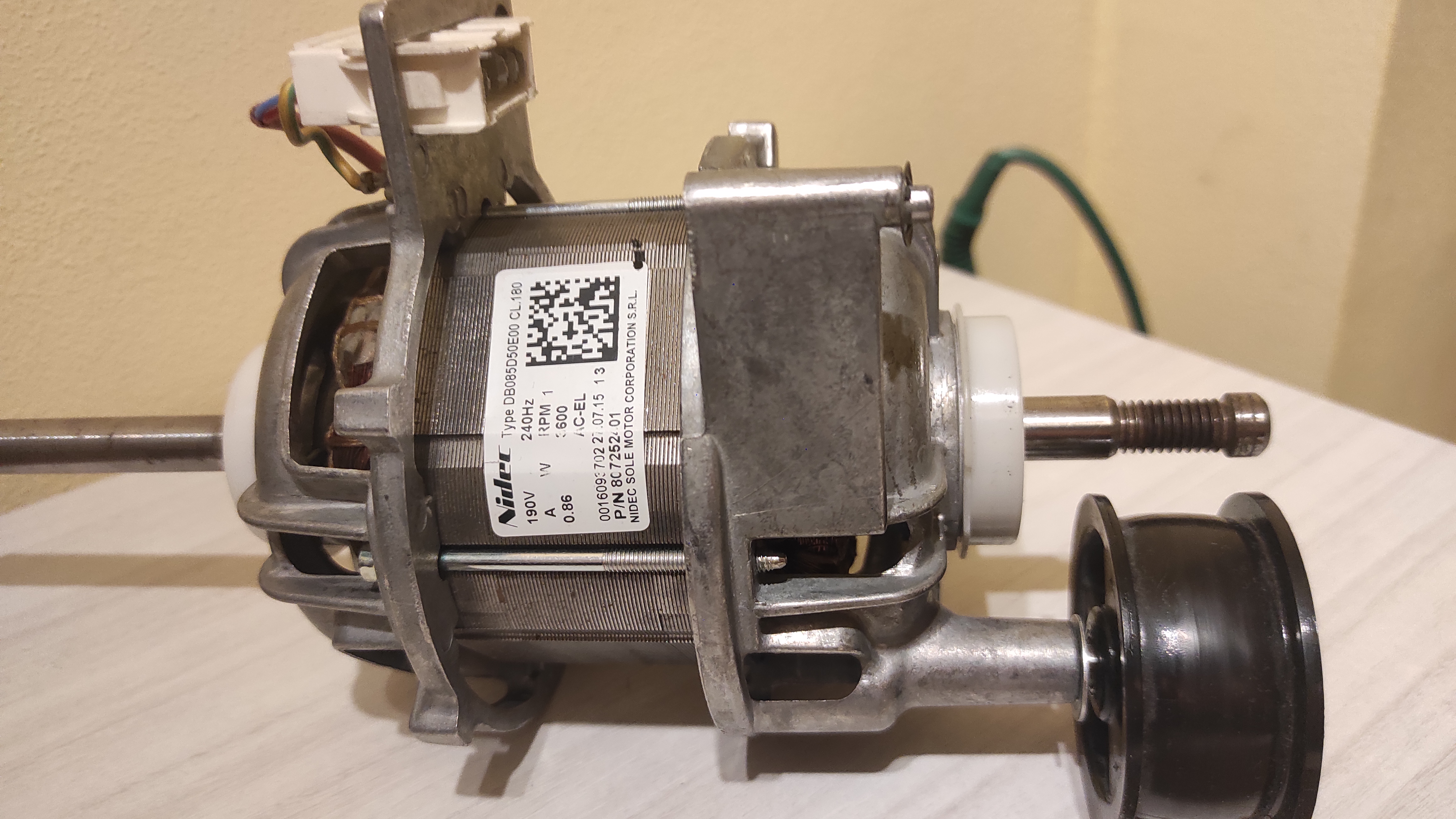

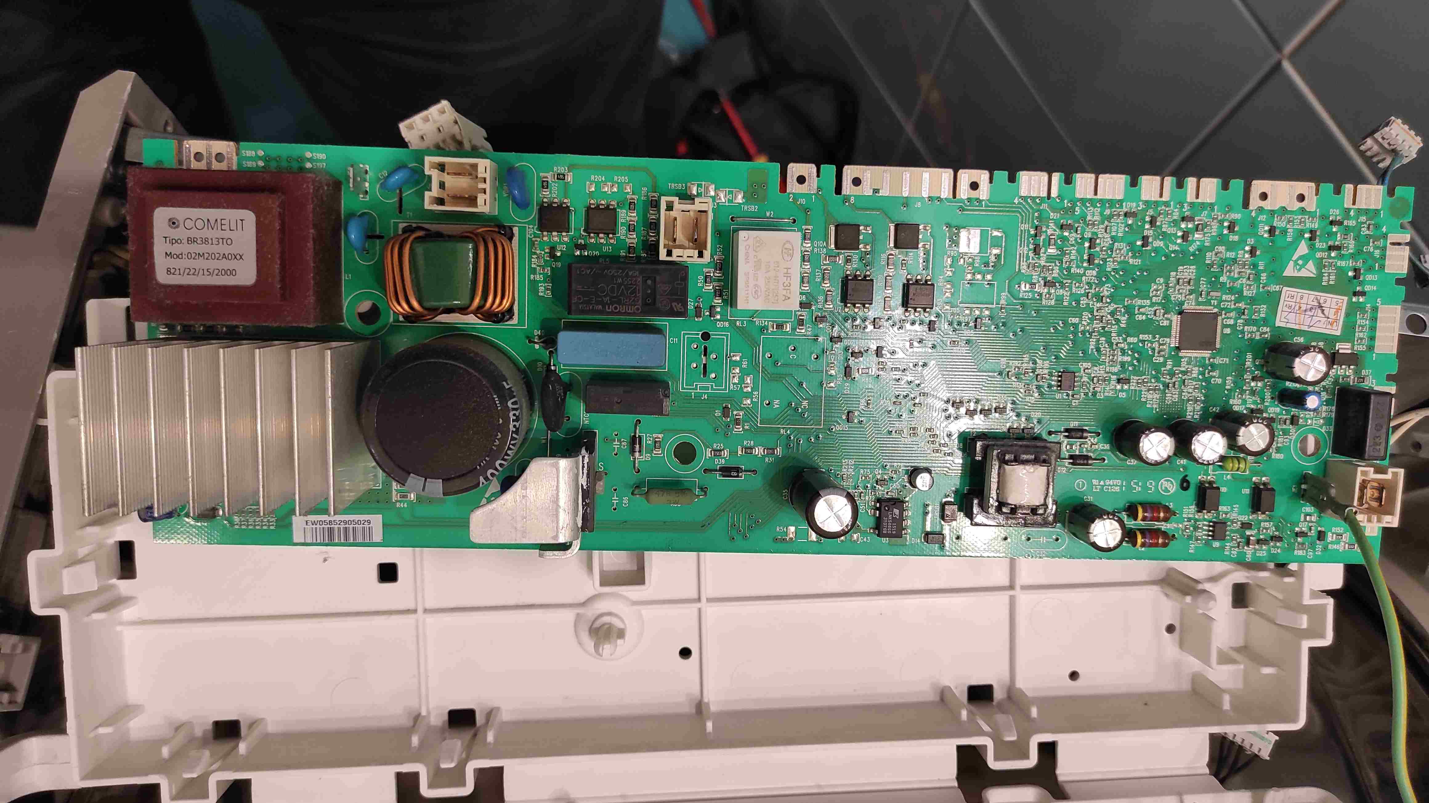

Stefano Dalmo Inserita: 1 novembre 2018 Segnala Share Inserita: 1 novembre 2018 Vedi un po qui . https://www.supermagnete.it/magneti-officina/uhu-max-repair-colla-per-magneti-resistente-all-acqua-senza-solventi_WS-ADH-01 Link al commento Condividi su altri siti More sharing options...
Giuseppe C Inserita: 26 settembre 2022 Segnala Share Inserita: 26 settembre 2022 Ciao a tutti, sto avendo adesso lo stesso problema di Gino ma dopo aver riparato il motore , che prima risultava bloccato causa distacco dei magneti, adesso mi gira solo da un verso per 2 secondi poi sta fermo per circa 6 secondi e riprende a girare nello stesso senso di prima. Dopo 3 cicli rispunta E50. Il motore è ad inverter. Qualcuno sa dirmi qualcosa in merito e se Gino ha poi risolto? Grazie Link al commento Condividi su altri siti More sharing options...
Stefano Dalmo Inserita: 27 settembre 2022 Segnala Share Inserita: 27 settembre 2022 Giuseppe è vietato accodarsi ad altre discussioni , apri una tua discussione . O manda un messaggio privato alla persona . Link al commento Condividi su altri siti More sharing options...
