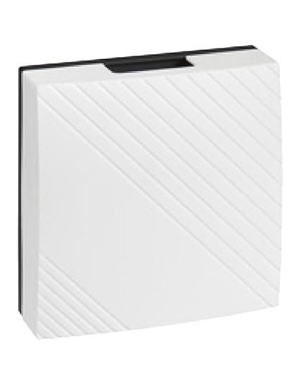

vorrei aggiungere una suoneria al mio citofono urmet perche si sente piano come fare?
Rosario Lo Nano
salve inanzi tutto vi ringrazio in anticipo per le risposte che mi darete e per il vostro aiuto. volevo chiedervi non sono un vero e proprio esperto in questo campo quindi chiedo a voi, si puo eggiungere una suoneria esterna a questo citofono urmet? se è si. mi dite cosa comprare e dove comprare se e possibile anche online ad un prezzo non alto. grazie di tutto in allegato metto la foto del mio citofono. aspetto vostre risposte grazie.
Ciao Rosario Lo Nano,
puoi comprare una qualsiasi suoneria o ronzatore della stessa serie dei tuoi interruttori di casa (che all'apparenza sono "vecchiotti" e per scatole rotonde ad incasso cambiando anche il supporto, la placca e un interruttore) o ancora qualcosa da parete esterno parete come un carillon (Din-Don) con tensione di funzionamento a 12V, comunque guarda qui:
Immagine correlata   Immagine correlata   Immagine correlata
Cerca in rete per "immagini suonerie 12V" e ti si apre un mondo, casomai quando hai scelto prima di fare acquisti, chiedi pure che vediamo se va bene.
Infine la collegherai tra i morsetti 6/10 (ponte rosso) e morsetto "CA" del citofono.
