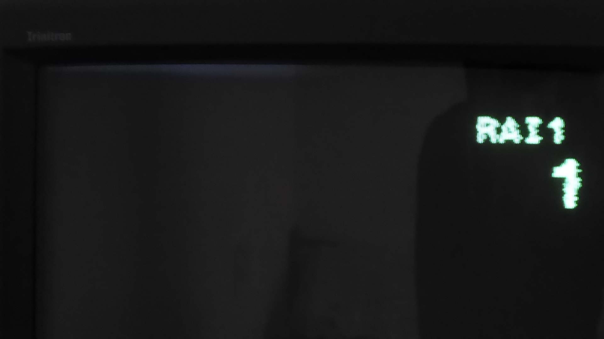

magliest Inserito: 26 dicembre 2018 Segnala Inserito: 26 dicembre 2018 Buonasera a tutti. Chiedo gentilmente come si fa a regolare l'ampiezza orizzontale dell'immagine su questo televisore. Avendo collegato un decoder digitale terrestre esterno via scart mi trovo ad esempio su RAI 1 che la scritta RAI è praticamente nascosta e si vede solo l'1(apertura orizzontale troppo estesa). Ho aperto ma non ho trovato potenziometri per regolare neanche sul trasformatore di alta tensione. Mi chiedo se può avere un menu service da cui si può intervenire.
Riccardo Ottaviucci Inserita: 26 dicembre 2018 Segnala Inserita: 26 dicembre 2018 (modificato) non c'è sui 90° crt. Devi misurare la Vb di alimentazione ,deve essere corretta,meglio qualche volt in meno che in più. Se l'ampiezza è troppo alta devi modificare il valore del condensatore sul collettore del finale orizzontale ,diminuendolo di 1kpf Modificato: 26 dicembre 2018 da Riccardo Ottaviucci
magliest Inserita: 26 dicembre 2018 Autore Segnala Inserita: 26 dicembre 2018 La Vb di alimentazione dove si misura? e come faccio a sapere il valore di riferimento?
Riccardo Ottaviucci Inserita: 26 dicembre 2018 Segnala Inserita: 26 dicembre 2018 (modificato) dallo schema ovviamente,adesso provo a cercarlo Eccolo,premi download appena appare. +B deve essere 118V,ma anche 115V vanno bene. Porta C814 da 7k a 6,2kpf Modificato: 27 dicembre 2018 da Riccardo Ottaviucci
magliest Inserita: 26 dicembre 2018 Autore Segnala Inserita: 26 dicembre 2018 (modificato) Su un philips da 17 pollici che ho, sempre metà anni '90, per spostare l'immagine in alto in basso e nelle relative ampiezze ci sono dei trimmerini nella scheda... mi sembra strano che sul sony non posso aggiustare l'immagine in maniera meno sofisticata Modificato: 26 dicembre 2018 da magliest
Riccardo Ottaviucci Inserita: 27 dicembre 2018 Segnala Inserita: 27 dicembre 2018 (modificato) forse il 17 era 110°.Sui 90° puoi agire o come ti ho detto o se c'è ,sulla bobina di linearità orizzontale verifica anche questi componenti C800 R800 L800 L806 R820 C824 in SM dovresti trovare lo shift orizz ,cioè lo spostamento orizzontale Modificato: 27 dicembre 2018 da Riccardo Ottaviucci
magliest Inserita: 27 dicembre 2018 Autore Segnala Inserita: 27 dicembre 2018 Scusa l'ignoranza ma SM che cos'è?
illogatto Inserita: 27 dicembre 2018 Segnala Inserita: 27 dicembre 2018 https://freeservicemanuals.info/en/servicemanuals/viewmanual/Sony/KV14M1A/KV14T1A/KV14M1B/KV14T1B/ Service manual completo, a pagina 20-21-22 come si entra in modalita' service con le regolazioni che puoi fare, leggi bene il manuale prima di fare qualsiasi regolazione. L'unica regolazione dell'ampiezza orizzontale sembrerebbe fatta con un jumpers (vedi pagina 22). Domanda non e' che hai il decoder settato male? Verifica le varie modalita' di uscita video 16/9 4/3 prima di toccare la tv.
magliest Inserita: 28 dicembre 2018 Autore Segnala Inserita: 28 dicembre 2018 Grazie perfetto risolto. Tramite il service menù ho leggermente traslato la posizione orizzontale di quel poco che basta per permettermi un immagine più centrata.
VERGHI1 Inserita: 28 dicembre 2018 Segnala Inserita: 28 dicembre 2018 Vedo che hai risolto. Faccio notare che di solito i decoder dtt hanno nel menu la possibilità di adattare ampiezza -appunto- dell'immagine secondo formato del tv = 4:3 per una visione ottimale. Penso che prima di agire sul tv Tu abbia provato questa possibilità.
magliest Inserita: 1 gennaio 2021 Autore Segnala Inserita: 1 gennaio 2021 continuo su questo argomento tanto riguarda sempre questo televisore. Il televisore funziona perfettamente ma oggi mentre stavo guardando una gara di sci sulla neve mi sono accorto che ha una linea scura finissima in orizzontale appena sotto la metà schermo (è una delle linee che compongono l'immagine). Mi sono accorto perchè lo sfondo è bianco altrimenti non ci si accorge. mi chiedo se avrà avuto da nuovo questo difetto o dipenda da qualcosa.
illogatto Inserita: 2 gennaio 2021 Segnala Inserita: 2 gennaio 2021 non e' un difetto e' la maschera Trinitron, dovresti vederne una anche nella mezzeria superiore dello schermo. https://it.wikipedia.org/wiki/Trinitron#cite_ref-s47_9-1 Svantaggi Gli schermi Trinitron hanno fili di tungsteno che corrono orizzontalmente sull'aperture grille per prevenire lo spostamento della griglia nel tempo. Schermi di 15" e meno, hanno un filo posizionato ad un'altezza di 2/3 dal basso. Schermi più grandi hanno due fili, uno a 1/3 e l'altro a 2/3. Sono praticamente invisibili agli standard di definizione più diffusi. Nei monitor, dove la risoluzione è elevata, i fili sono spesso visibili. Questo è uno svantaggio per la tecnologia Trinitron rispetto agli altri CRT.
magliest Inserita: 17 gennaio 2021 Autore Segnala Inserita: 17 gennaio 2021 Inoltre ho notato che l'immagine è leggermente ruotata sul piano orizzontale ma sarà di circa 1°- 2° gradi, (si nota bene solo quando passano le scritte in basso) non so se è una cosa che tramite il service menu si regola (comunque non so come potrebbe chiamarsi il controllo) o può essere dato da qualche componente che invecchiandosi tende a starare.
patatino59 Inserita: 17 gennaio 2021 Segnala Inserita: 17 gennaio 2021 (modificato) Su una TV cosi piccola la rotazione dell'immagine si effettua ruotando direttamente il giogo di deflessione, avendo l'accortezza di allentare la cravatta sulla parte stretta, vicina agli anelli di convergenza. Nei TV digitali o a grande schermo tale regolazione, in Service Mode, si chiama "Rotation" Modificato: 17 gennaio 2021 da patatino59
magliest Inserita: 17 gennaio 2021 Autore Segnala Inserita: 17 gennaio 2021 Lo scostamento è veramente minimo per poter farlo a mano e a televisore spento
patatino59 Inserita: 17 gennaio 2021 Segnala Inserita: 17 gennaio 2021 Infatti va fatto a televisore acceso, sperando che gli spessori a cuneo tra il Giogo e il Cinescopio non siano incollati troppo bene.
magliest Inserita: 13 maggio 2021 Autore Segnala Inserita: 13 maggio 2021 Il televisore va molto bene ...mi sono accorto di notte che ha una leggera striscia di luce in alto sulla sinistra mentre tutto il resto dello schermo è perfettamente nero. E' forse una regolazione da fare? Allego foto per chiarezza
magliest Inserita: 16 maggio 2021 Autore Segnala Inserita: 16 maggio 2021 (modificato) potrebbe essere qualche componente? Modificato: 16 maggio 2021 da magliest
Riccardo Ottaviucci Inserita: 16 maggio 2021 Segnala Inserita: 16 maggio 2021 aumenta leggermente l'ampiezza verticale
magliest Inserita: 24 maggio 2021 Autore Segnala Inserita: 24 maggio 2021 (modificato) è migliorato.... ma perchè lo faceva solo da un lato? Modificato: 24 maggio 2021 da magliest
Riccardo Ottaviucci Inserita: 24 maggio 2021 Segnala Inserita: 24 maggio 2021 piccole alterazioni dell'induttanza del giogo legate all'età
