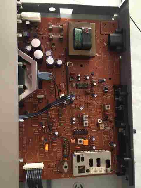

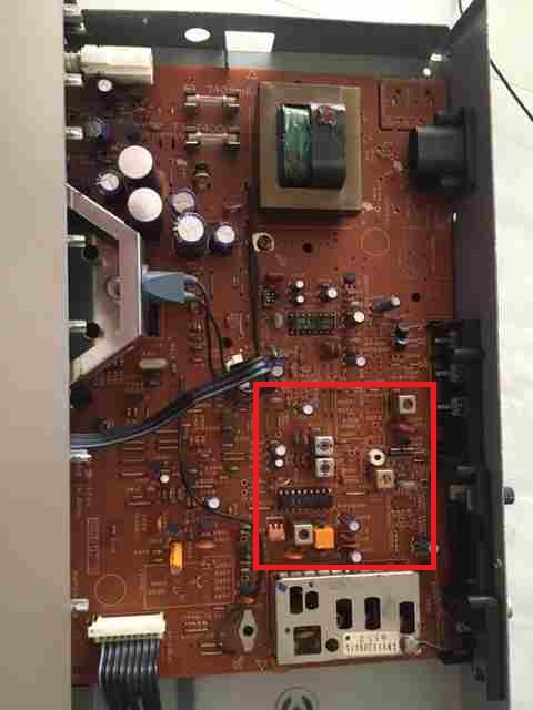

electromiki Inserito: 8 gennaio 2019 Segnala Inserito: 8 gennaio 2019 Il problema a questo sinto era il fatto di non agganciare nessuna emittente in ricerca automatica, che praticamente lo faceva girare all'infinito anche con segnale in antenna forte. Dopo aver ricercato invano componenti guasti, ho sostituito l'integrato AN7273 come probabile indiziato, ma questo non ha risolto il problema. Concentrandomi allora sulle tensioni sui pin dell'integrato, notavo che alla misurazione con il tester del piedino 12 veniva ristabilito il volume audio e l'effetto stereo. Seguendo i collegamenti, notavo un trasformatore/impedenza denominato FM OFFSET VOLTAGE il quale ritoccato leggermente con un giravite in plastica, si ristabiliva tutte le funzioni perse e cioè volume audio, effetto stereo e ricerca automatica emittenti.
salvotj Inserita: 15 agosto 2022 Segnala Inserita: 15 agosto 2022 Ciao. Io ho un sintonizzatore Technics ST Z450 con lo stesso problema e che monta lo stesso integrato da te indicato. Il trasformatore da dove è visibile? La vite che tu dici è posta sul lato inferiore della piastra, dove ci sono le saldature? Allego la foto della piastra vista da sopra. Grazie!
Peper Inserita: 16 agosto 2022 Segnala Inserita: 16 agosto 2022 (modificato) Ciao. Sembra che questi sintonizzatori della Technics abbiano tutti lo stesso problema. Io ho l' ST-GT 550 e anche io ho dovuto ritoccare la taratura di quel trasformatore. Se fai una foto più in dettaglio, ben a fuoco e illuminata, della parte come da foto sotto vediamo se riesco ad aiutarti. P.S. Opsss..... solo adesso ho visto che e' un accodamento e il regolamento del forum non lo consente, magari un moderatore provvederà a creare un nuovo topic. Modificato: 16 agosto 2022 da Peper
