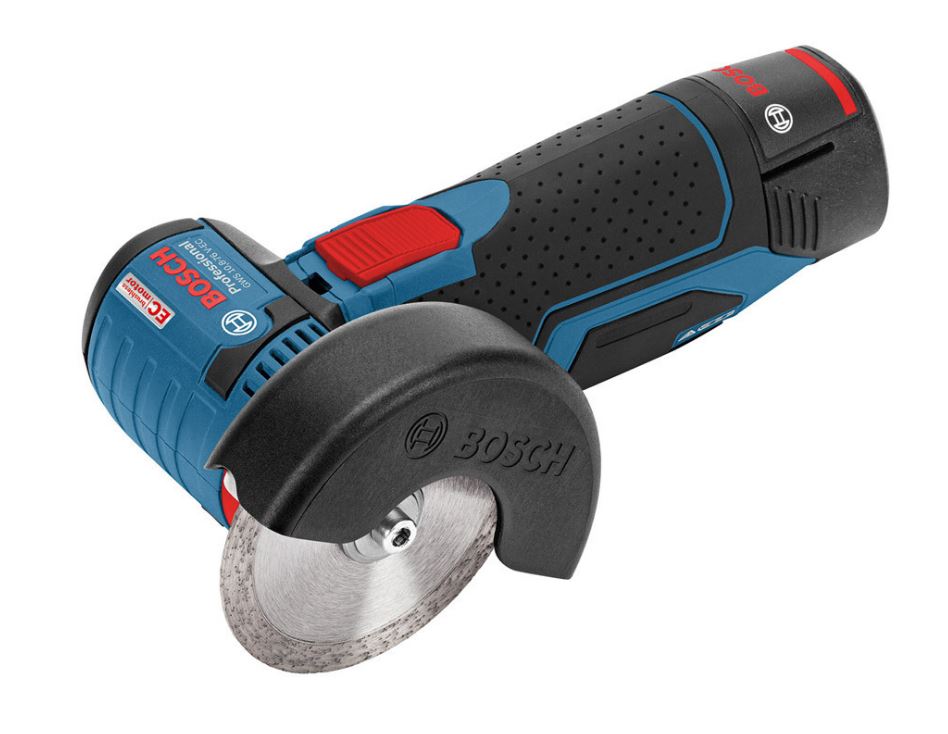

Alimentare frullino a batteria
Ho un vecchio frullino a batteria 9,6v 2a . Vorrei alimentarlo direttamente senza batteria che tipo di trasformatore mi occorre per farlo
piu che trasformatore Ti serve un piccolo alimentatore come ad esempio quello di carica di un telefonino o poco piu, dipende dalla potenza (corrente) che ha il frullatore, se hai un alimentatore che eroghi corrente continua max 12 V (serve una resistenza in serie) o comunque con 12 V fai solo una brevissima prova, alimentarlo rispettando le polarita, come minimo si avvia
Modificato: da dnmeza
52 minuti fa, dnmeza scrisse:
Ti serve un piccolo alimentatore come ad esempio quello di carica di un telefonino
Direi che proprio non basta !
Se, come penso, la dicitura 9,6 V 2 Ah è sulla batteria, servono almeno 5 , 6 o piu Ampere.
La potenza delle batterie NiCd è enorme, per brevi periodi, mentre un alimentatore è troppo piccolo rispetto alla potenza necessaria.
certamente ,se sono 2 A, gli serve un carica batterie da auto,
basta un alimentatore stabilizzato a spina da 9 v   3A   tanto per avere margine superiore.
costano poco e sono facilmente reperibili.
21 minuti fa, ivano65 scrisse:
basta un alimentatore stabilizzato a spina da 9 v   3A
Io aspetterei di conoscere le caratteristiche del frullino, con i dati a disposizione della batteria si capisce poco o nulla del motore da alimentare.
Modificato: da patatino59
il "frullino" è la smerigliatrice angolare; è capace che assorbe anche 20A quando forza il disco!
Quando non si capisce la domanda sarebbe meglio non dare consigli strampalati, ma chiedere più info...
ci sono anche frullini che funzionano con una pila da 1,5 V, per fare la panna sul caffe,
19 minuti fa, dnmeza scrisse:
frullini che funzionano con una pila da 1,5 V, per fare la panna sul caffe
:roflmao:
11 ore fa, dnmeza scrisse:
ci sono anche frullini che funzionano con una pila da 1,5 V, per fare la panna sul caffe,
per quanto sarebbe giusta la "risata a gambe all'aria", andando per via logica, se fosse stato quel "frullino" non avrebbe avuto la batteria 9,6V 2A/h; batteria tipicamente da utensile.
Da ultimo se proprio lo vuole sfruttare può farsi un adattatore, ed usare una qualsiasi batteria ricaricabile a 12V, o farsi un cavo con pinze da collegare alla macchina.
Per l'eccesso di voltaggio non ci sono problemi, in quanto anche la batteria originale, quando ben carica, supera abbondantemente gli 11V. E per uno o due volt in più non muore nessuno.
Secondo me si sta parlando di questo tipo di oggetto
