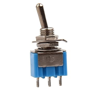

Simone Conte Inserito: 26 gennaio 2019 Segnala Inserito: 26 gennaio 2019 Buongiorno a tutti (non so se questa è la sezione giusta) ho un tv 14 pollici CRT collegato come monitor per computer tramite cavo RCA/Scart il TV ha la possibilità di selezionare l’ingresso AV solo da telecomando, nel caso collego un decoder con un cavo scart completo non si deve scegliere AV dal telecomando ma va in AV all’accensione del TV. Volevo sapere su quali pin della presa scart devo intervenire per far andare il TV in AV anche con il PC, inoltre quanti volt devo mandare sulla presa scart? La corrente deve essere AC o DC? E infine volevo anche sapere se serve solo un impulso o deve stare sempre collegato? Grazie in anticipo per eventuali risposte. Mi scuso per eventuali errori ortografici. Grazie
patatino59 Inserita: 26 gennaio 2019 Segnala Inserita: 26 gennaio 2019 La commutazione automatica avviene con una tensione DC di 12 volt sul piedino 8 della scart.
Simone Conte Inserita: 26 gennaio 2019 Autore Segnala Inserita: 26 gennaio 2019 Grazie mille per la risposta immediata quindi mettendo un alimentatore sul cavo scart collego il positivo sul pin numero 8 e il negativo? Inoltre una volta commutato su AV l’alimentatore lo devo scollegare o deve rimanere in corrente?.
Simone Conte Inserita: 26 gennaio 2019 Autore Segnala Inserita: 26 gennaio 2019 Grazie per le risposte un ultima cosa che non mi è chiara. Il negativo dell’alimentatore su quale pin lo devo mettere? Grazie.
Riccardo Ottaviucci Inserita: 26 gennaio 2019 Segnala Inserita: 26 gennaio 2019 (modificato) su uno qualsiasi di massa il pin 17 o il 4 per esempio Modificato: 26 gennaio 2019 da Riccardo Ottaviucci la memoria tradisce
Simone Conte Inserita: 26 gennaio 2019 Autore Segnala Inserita: 26 gennaio 2019 Grazie per l’aiuto e per l’immediate delle risposte.
patatino59 Inserita: 26 gennaio 2019 Segnala Inserita: 26 gennaio 2019 La massa della scart si trova su molti piedini, puoi usare uno dei seguenti: 4,18,5,19,17,13,9 Considera anche la possibilità di aprire la TV e collegare un semplice interruttore a levetta tra un 12 volt interno e il piedino 8 della scart. Cosi non avrai bisogno di un alimentatore esterno.
