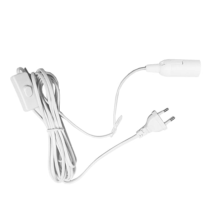

Sergio Galassi Inserito: 26 gennaio 2019 Segnala Share Inserito: 26 gennaio 2019 Ho una porta del garage che da tempo è stata automatizzata con dispositivo della Ditec che ha un kit di trazione della porta basculante del box e anche una luce di cortesia che si accende all’apertura o chiusura, la lampadina in dotazione è con attacco e14 a 24 volts e 25 watt. Il problema è che si brucia spesso per cui ho pensato bene di sostituirla con una lampadina al led 24 volts che con un consumo di 3 Watts da la stessa luminosità. Sono rimasto sorpreso perché con la lampadina al led la luce si accede ma ilportellone non si apre. Togliendo la lampadina al led riprende a funzionare. Ho provato anche una seconda lampadina al led ma il problema si è ripresentato. Come mai? La lampadina al led è Lampadina E14 Mini LED Corn, 3W 12V 24V, Voltaggio sicuro, Sostituire lampada alogena 30W, SMD 4014 300 Lumens, Bianco, 2 Pack https://www.amazon.it/dp/B07MDVJP4S/ref=cm_sw_r_wa_api_i_jXJqCbY2XFX12 Link al commento Condividi su altri siti More sharing options...
Maurizio Colombi Inserita: 26 gennaio 2019 Segnala Share Inserita: 26 gennaio 2019 Il circuito elettronico di gestione dell'automazione, resta ingannato dal circuito elettronico che comanda i LED. Non so per quale motivo, ma non c'è rimedio. Devi continuare ad utilizzare una lampada tradizionale. Link al commento Condividi su altri siti More sharing options...
Sergio Galassi Inserita: 26 gennaio 2019 Autore Segnala Share Inserita: 26 gennaio 2019 Grazie Link al commento Condividi su altri siti More sharing options...
del_user_237282 Inserita: 26 gennaio 2019 Segnala Share Inserita: 26 gennaio 2019 Il problema si presenta anche senza nessuna lampadina? Link al commento Condividi su altri siti More sharing options...
Sergio Galassi Inserita: 26 gennaio 2019 Autore Segnala Share Inserita: 26 gennaio 2019 Senza nessuna lampadina la basculante funziona. Link al commento Condividi su altri siti More sharing options...
giugn76 Inserita: 26 gennaio 2019 Segnala Share Inserita: 26 gennaio 2019 Se metti un relè 12vdc e usi i contatti per comandare lampadina!? Io farei una prova... metterei un tele tipo Finder Link al commento Condividi su altri siti More sharing options...
123gigi Inserita: 27 agosto 2019 Segnala Share Inserita: 27 agosto 2019 si potrebbe provare a mettere la lampada le led lontano dal dalla scheda elettronica in modo da ridurre l'interferenza usando per esempio un attacco tipo e una prolunga esterna tipo: Link al commento Condividi su altri siti More sharing options...
