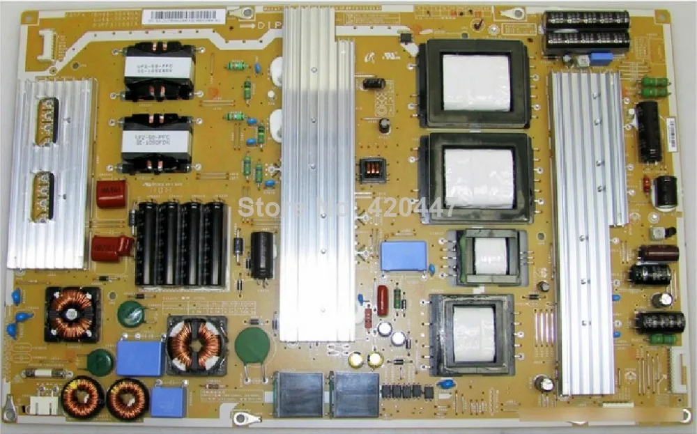

PS51D8000 non si accende piu
Salve ho una Plasma PS51D8000 da diversi mesi oramai non si accende piu nemmeno il led rosso niente proprio, ho fatto delle ricerche su alcuni forum e mi hanno consigliato di sostituire la shceda BN44-00446A sarebbe questa:
BN44-00446A-PSPF371501A-PS51D6900DR-LCD-
Sinceramente ho provato a cercare in rete mi si trovano solo usate e non so se realmente è questo il problema e se quella che mi arriva sarà funzionante .
Come potrei verificare se realmente è questo il problema???? conoscete qualcuno in zona Palermo che sia capace di riparare il problema???
Modificato: da Pacc
Ciao,se potrebbe esserti di aiuto sono a Termini Imerese...la controllo volentieri...probabile comunque ma non certo...
con i plasma ce da aspettarsi di tutto..
Purtroppo sull'acquisto di schede su internet e un rischio che corriamo un po tutti..ovviamente poi ci sono venditori affidabili e non...ma senza i dovuti test non e detto che sia da sostituire potrebbe essere riparabile...come non e detto che sia lei ho qualche altra scheda e su un plasma ce ne sono parecchie..se capisci qualcosa di elettronica impugna un tester e inizia a fare i primi rilevamenti di rutine qui oltre me troverai gente del settore molto qualificata anche più di me...ma poi dipende tutto dalla conoscenza..e da mio parere i plasma sono quasi sempre riparazioni complesse "rognose"...
Modificato: da Salvo 79
