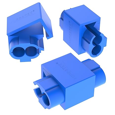

digiamario77 Inserito: 4 maggio 2019 Segnala Inserito: 4 maggio 2019 buonasera,volevo chiedere se è possibile collegare otto faretti a led su una linea da 1,5 mm con connettori rapidi rubacorrente. Grazie per la risposta
digiamario77 Inserita: 4 maggio 2019 Autore Segnala Inserita: 4 maggio 2019 i faretti in questione sono a 220v
Marcello Mazzola Inserita: 4 maggio 2019 Segnala Inserita: 4 maggio 2019 i rubacorrente non credo sia materiale a norma...
Maurizio Colombi Inserita: 4 maggio 2019 Segnala Inserita: 4 maggio 2019 (modificato) 22 minuti fa, Marcello Mazzola scrisse: i rubacorrente non credo sia materiale a norma... E chi l'ha detto? Di solito per "rubacorrente" s'intendono gli Scotchlok Modificato: 4 maggio 2019 da Maurizio Colombi
ilsolitario Inserita: 4 maggio 2019 Segnala Inserita: 4 maggio 2019 7 minuti fa, Maurizio Colombi scrisse: Scotchlok Sono andato a cercarli in rete... fino ad ora ne ignoravo l'esistenza
ROBY 73 Inserita: 5 maggio 2019 Segnala Inserita: 5 maggio 2019 Buongiorno a tutti, di solito "a casa mia" i rubacorrente sono questi: e appunto da quello che so io, NON sono a norma, o per lo meno così mi hanno detto, tant'è che un perito pregettista me li ha fatti togliere in una vecchia installazione dov'erano presenti e quindi installare una scatola di derivazione con dei normali morsetti.
Darlington Inserita: 5 maggio 2019 Segnala Inserita: 5 maggio 2019 6 minuti fa, ROBY 73 scrisse: e appunto da quello che so io, NON sono a norma Infatti se parliamo di quelli automotive non sono a norma perché sono certificati per 32V di isolamento, non per 230. Se ne esistono altri uguali ma certificati >230V penso siano ammissibili ma personalmente non ne ho mai visti, anche se questo non implica che non esistano
Maurizio Colombi Inserita: 5 maggio 2019 Segnala Inserita: 5 maggio 2019 Alcuni sono certificati fino a 400 volt e altri fino a 600. Obiettivamente non li utilizzerei per correnti "sostanziose", anche se c'è chi utilizza!
