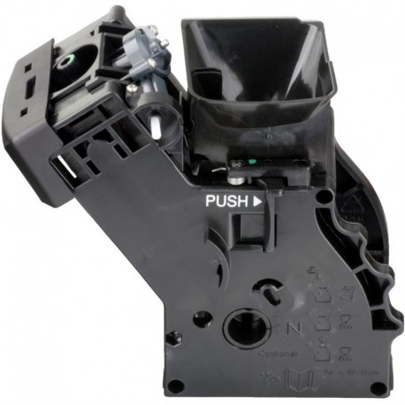

Leda Inserito: 16 maggio 2019 Segnala Inserito: 16 maggio 2019 Aiutoooo. Salve a tutti. Oggi volevo farmi un caffè, ma la macchina ha macinato il caffè e poi però non l'ha erogato. Ha fatto un rumore strano e mi dice, Gruppo bloccato.e il gruppo non riesco a estrarlo Premetto che non sono pratica nel smontaggio e non so cosa fare. Qualcuno di voi mi può aiutare? Grazie in anticipo
merlino64 Inserita: 16 maggio 2019 Segnala Inserita: 16 maggio 2019 il probleme dovrebbe essere che c'è una sorta di bicchierino dietro al gruppo che sale quando il motorino gira per comprimere il caffe'e serve per fare entrare l'acqua nel gruppo,questo bicchierino va a scorrwere dentro una cilindo e quando arriva in cima apre in automatico la valvolina di ritegno dell'acqua ,se per qualche motivo il tutto si e'bloccato a meta'strada il gruppo caffe'non si riesce piu'a togliere.se è del tipo simile alla foto l'unico modo è staccare quel bicchierino,per farlo bisogna svitare quella vite che è'dentro e in fondo a quel buco alla sinistra dell'albero centrale in basso del guppo ,solo che oltre alla vite è tenuto ad incastro anche da una linguetta in plastica che va sollevata.bisogna comunque che si capisca bene come fare per evitare di rompere qualcosa,magari se riesco ti faccio una foto per spiegarti meglio.il gruppo è tipo questo? n
beppe18 Inserita: 17 maggio 2019 Segnala Inserita: 17 maggio 2019 Spegnendo e riaccendendo la macchina se tutto è ok dovrebbe riportarsi in posizione da solo. Comunque controlla il cassetto fondi e la vasca raccogli gocce se sono inserite bene se cosi fosse allora è saltata l'elettronica.
Leda Inserita: 17 maggio 2019 Autore Segnala Inserita: 17 maggio 2019 Merlino 64.grazie per la risposta. Il gruppo è simile a quello della foto. Più tardi ci provo e ti faccio sapere. Si è proprio bloccato a metà strada
Leda Inserita: 17 maggio 2019 Autore Segnala Inserita: 17 maggio 2019 Merlino 64.grazie per la risposta. Il gruppo è simile a quello della foto. Più tardi ci provo e ti faccio sapere. Si è proprio bloccato a metà strada
Leda Inserita: 30 maggio 2019 Autore Segnala Inserita: 30 maggio 2019 Sono riuscita a togliere il gruppo, ma la macchina continua a dirmi gruppo bloccato
