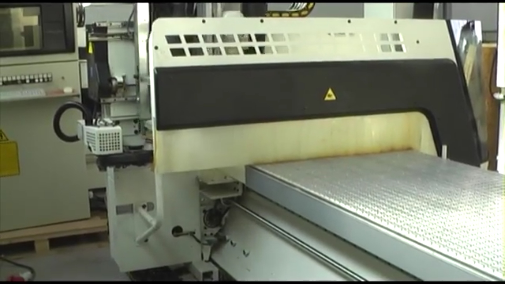

cnclegno Inserito: 28 maggio 2019 Segnala Inserito: 28 maggio 2019 (modificato) Salve Ho un problema con una cnc (scm record 110), in pratica ogni tanto esce " errore encoder o analogica" la macchina fa un movimento brusco come se cambiasse direzione per un istante e danneggia il pezzo su cui stava lavorando , inoltre qualche vta ( raro ) pur ferma (nessun lavoro) fa piccoli movimenti da cosa potrebbe dipendere? Grazie Modificato: 28 maggio 2019 da cnclegno
Marcello Mazzola Inserita: 28 maggio 2019 Segnala Inserita: 28 maggio 2019 (modificato) se perde il segnale dell'encoder e come se tu prendessi una mazzata in testa e per un momento non riusciresti a capire dove sei...per la macchina è lo stesso...perde il suo riferimento e per come è programmata, ma noi non lo sappiamo, potrebbe andare a cercare lo zero...dovresti controllare l'encoder e tutto il cablaggio fino ad arrivare al plc della macchina...la macchina non ha una diagnostica dove poter vedere il posiinamento del motore se coincide con quello che legge l'encoder?per il problema dei micromovimenti da ferma ci dovresti dire tipo di motore e caratteristiche se riesci a reperirle Modificato: 28 maggio 2019 da Marcello Mazzola
cnclegno Inserita: 29 maggio 2019 Autore Segnala Inserita: 29 maggio 2019 (modificato) Si concordo Il bello che il movimento in tutte le prove che ho fatto é sempre preciso al millimetro. L encoder é di tipo incrementale ma il cablaggio ê difficile da seguire sia perche pare é seppellito sotto la macchina, sia perche sembra quello di un aereo Modificato: 29 maggio 2019 da cnclegno
Livio Orsini Inserita: 29 maggio 2019 Segnala Inserita: 29 maggio 2019 Potrebbe anche essere un disturbo sul segnale analogico che da il riferimento di velocità all'asse. Questo sembra essere confermato da: 10 ore fa, cnclegno scrisse: inoltre qualche vta ( raro ) pur ferma (nessun lavoro) fa piccoli movimenti Per conto mio c'è da rivedere tutto il cablaggio, ed i connettori, della parte encoder e del collegamento tra CNC e azionamento. Una domanda: Questo difetto è apparso all'improvviso o è presente da tempo e, pian piano, è aumentato di freqeunza?
cnclegno Inserita: 29 maggio 2019 Autore Segnala Inserita: 29 maggio 2019 (modificato) Si improvvisamente prima ha sempre funziona perfettamente, comunque non lo fa molto spesso solo che quando capita su labori importanti é un guaio Modificato: 29 maggio 2019 da cnclegno
Livio Orsini Inserita: 29 maggio 2019 Segnala Inserita: 29 maggio 2019 1 ora fa, cnclegno scrisse: Si improvvisamente prima ha sempre funziona perfettamente, Sembrerebbe un connettore che non fa un contatto perfetto. Purtroppo questi guasti richiedono una pazienza enorme nella ricerca guasti, anche perchè difficilmente si ha lacertezza di aver individuato ed eliminato la causa.
