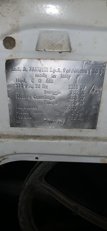

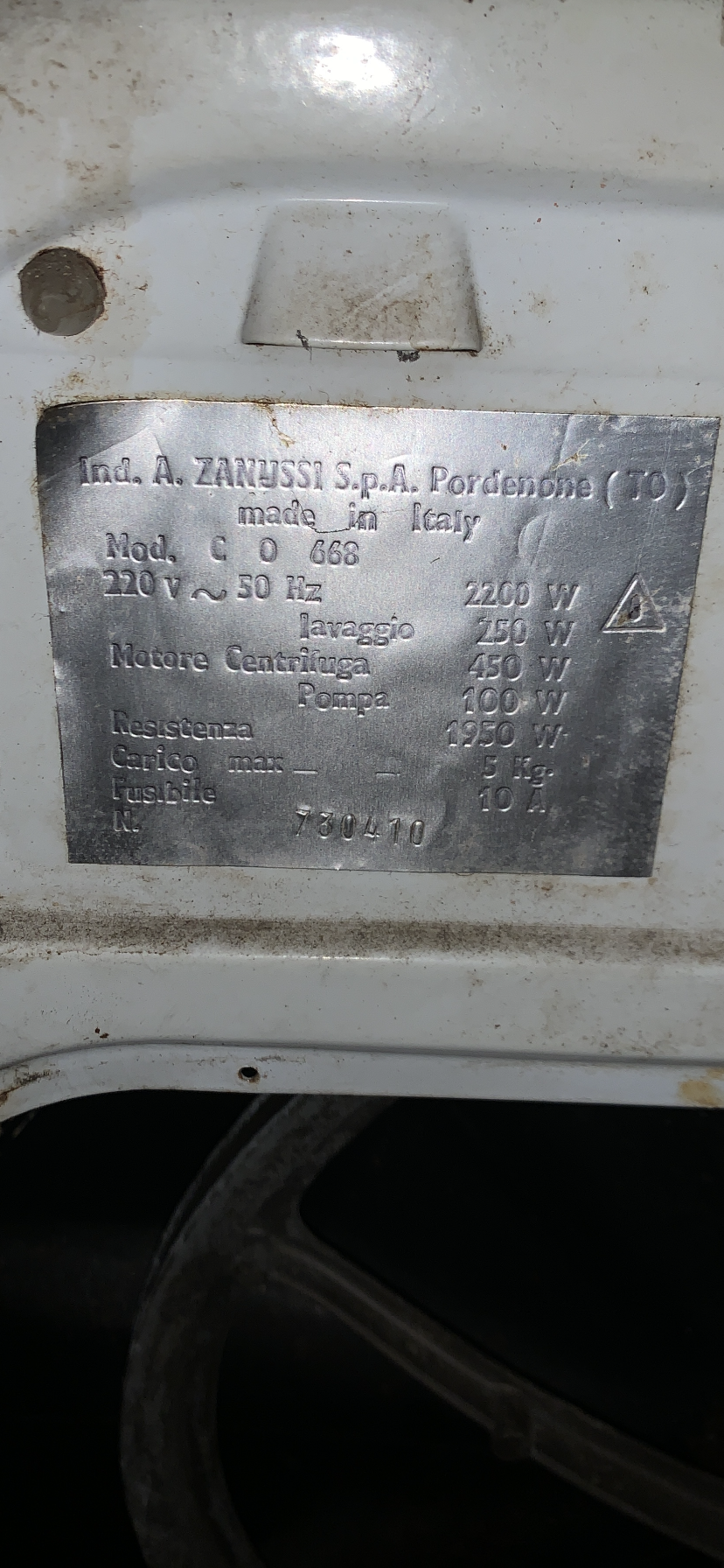

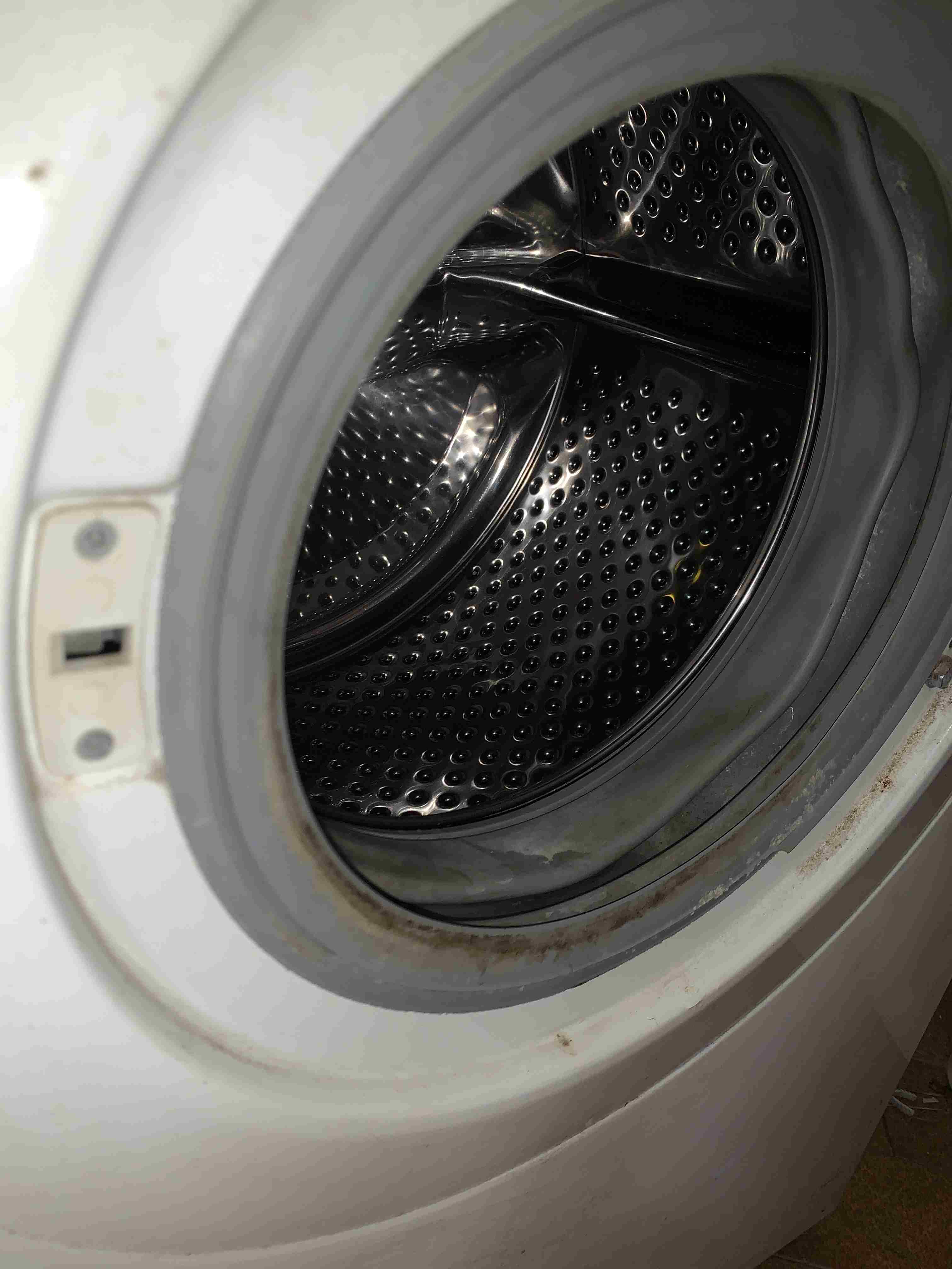

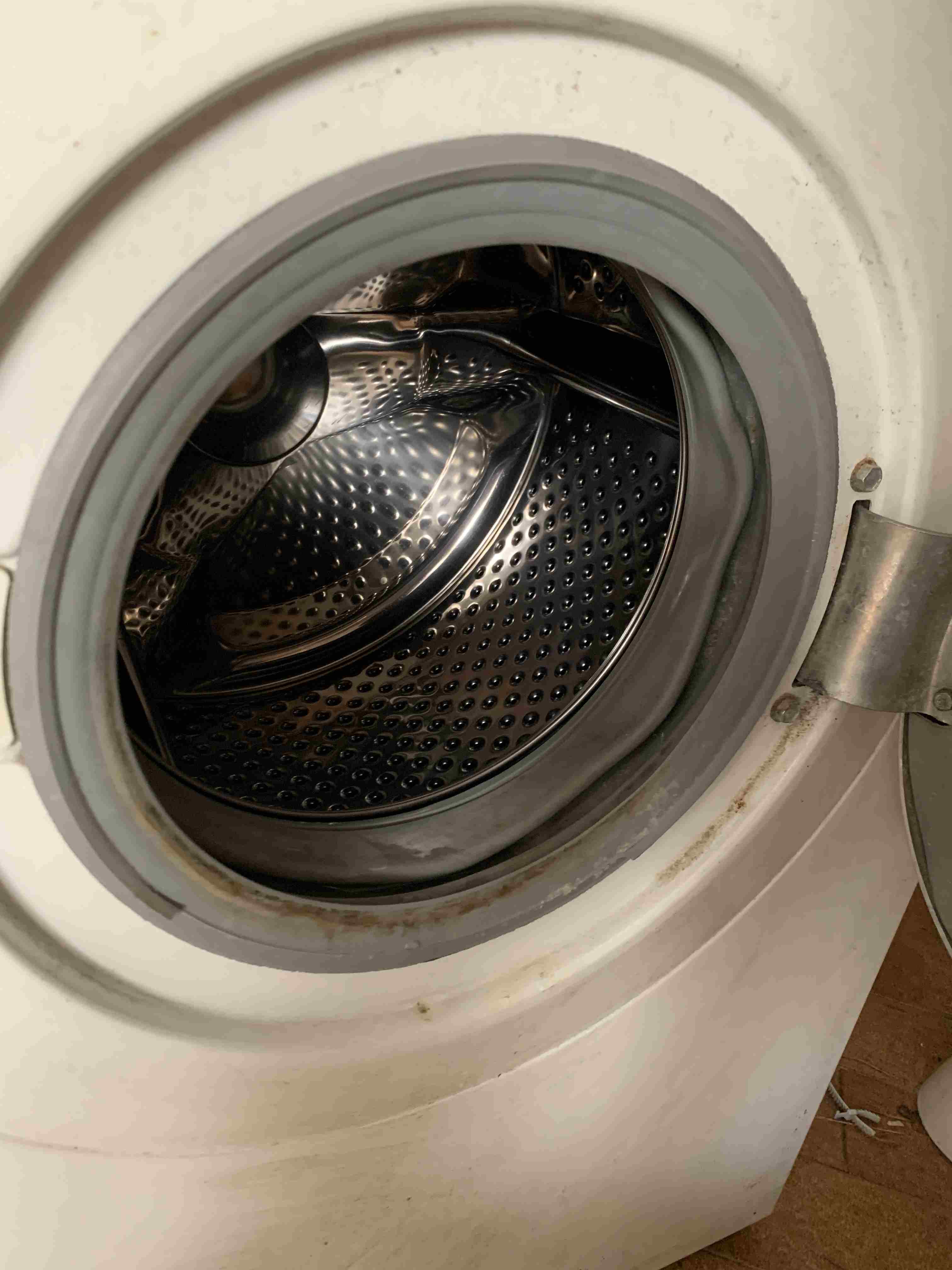

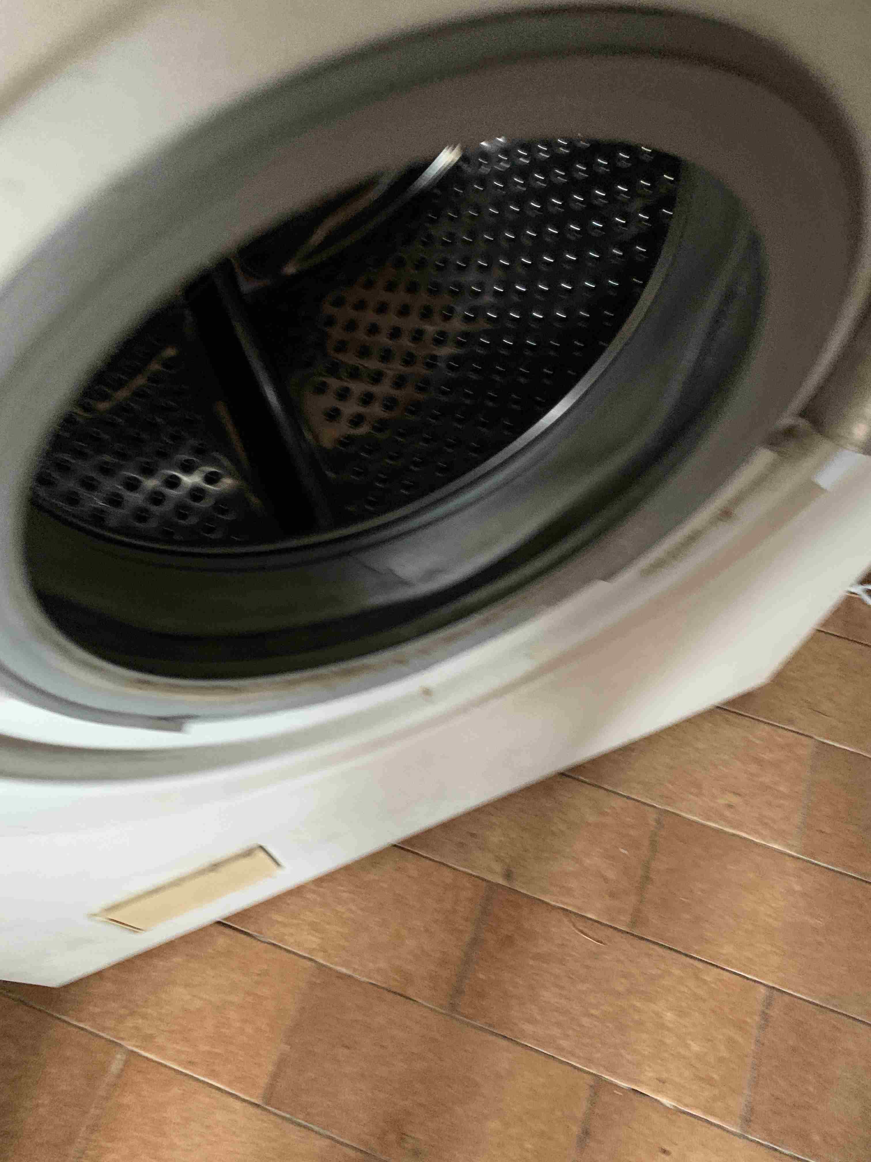

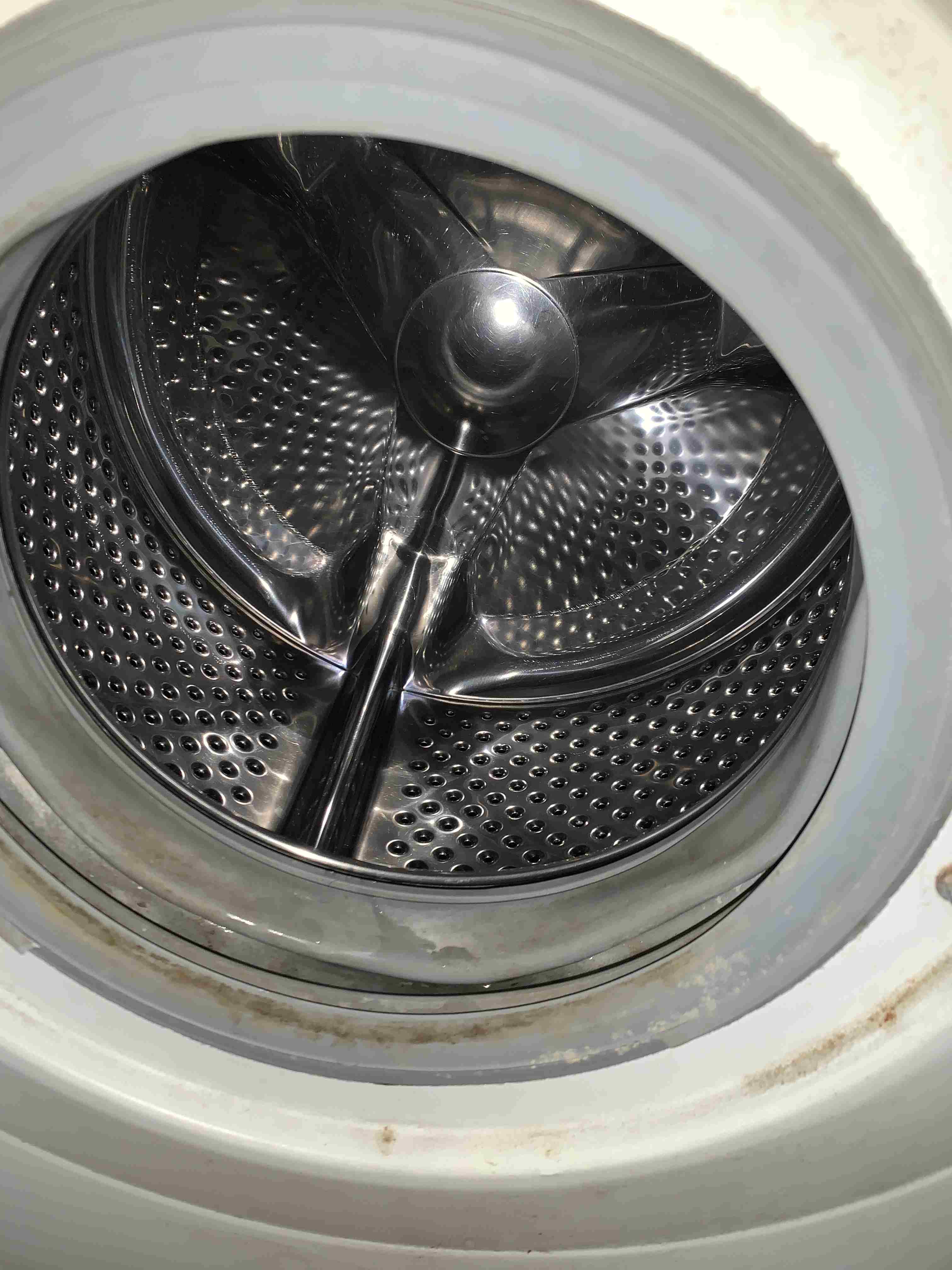

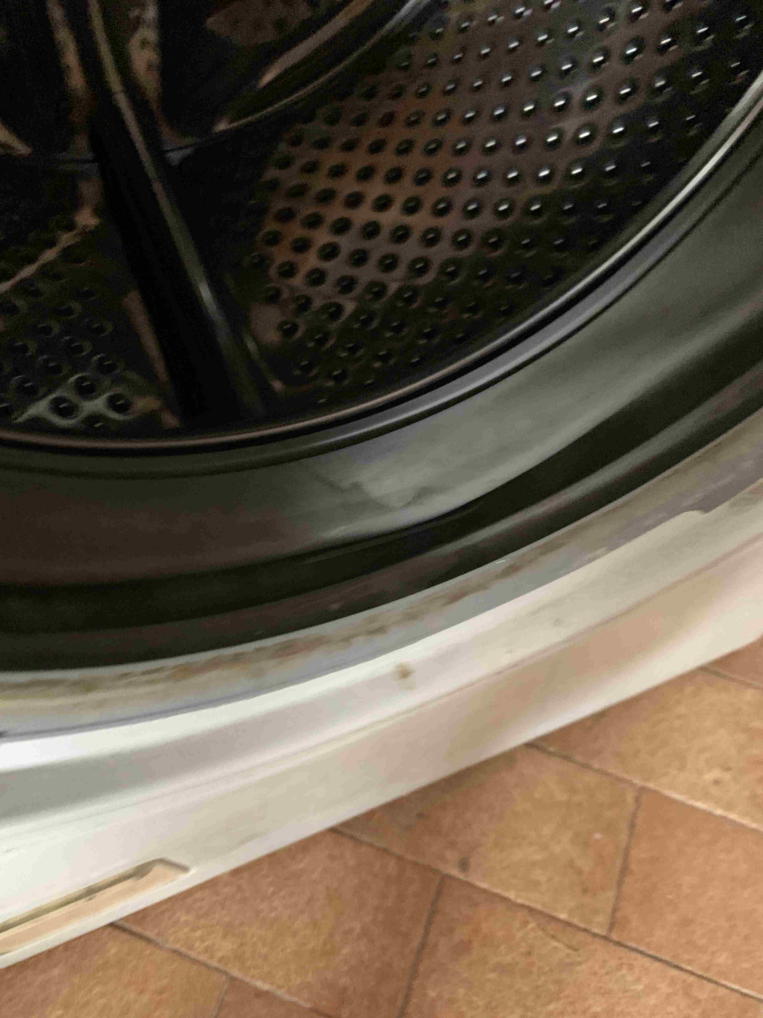

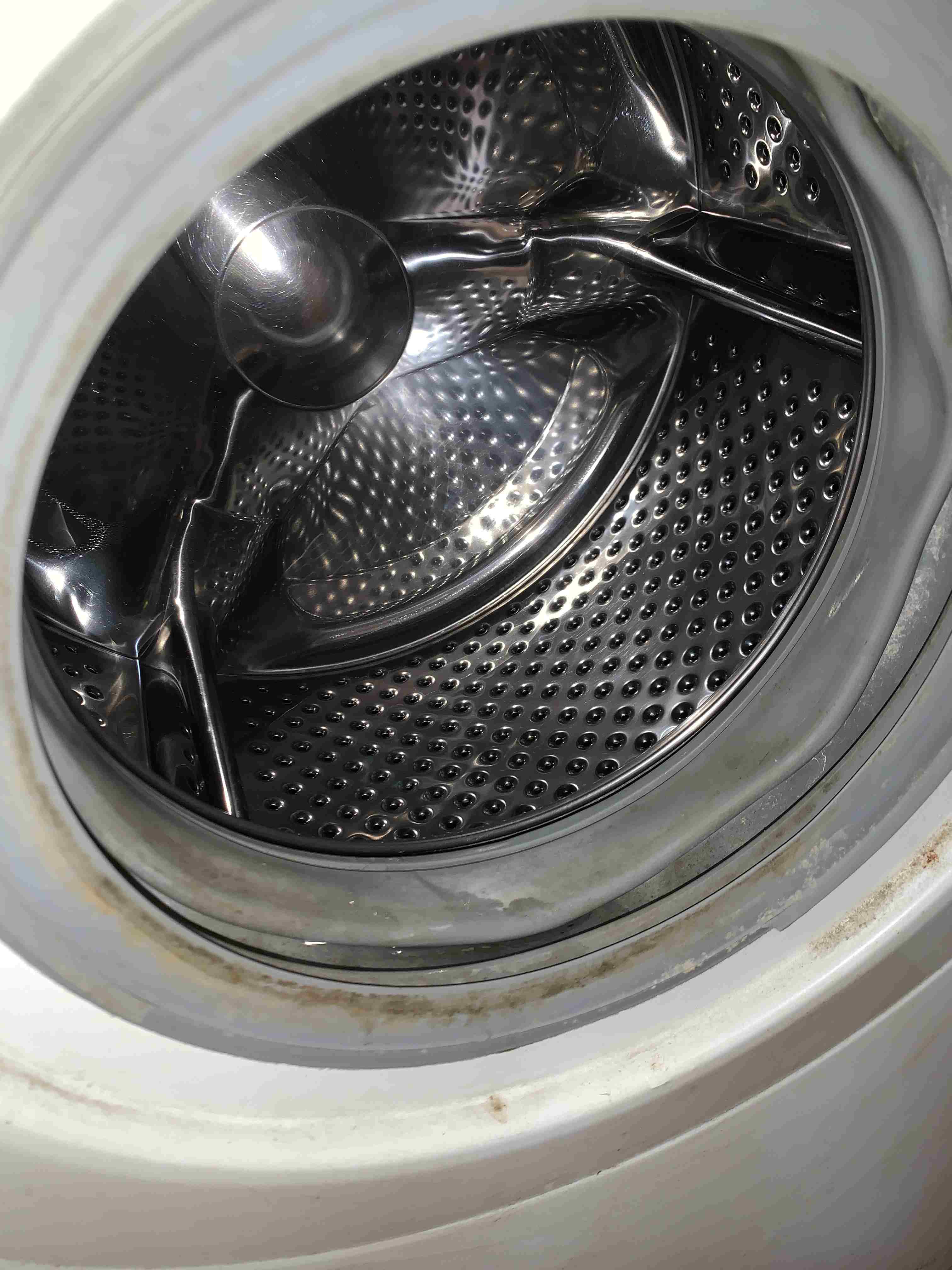

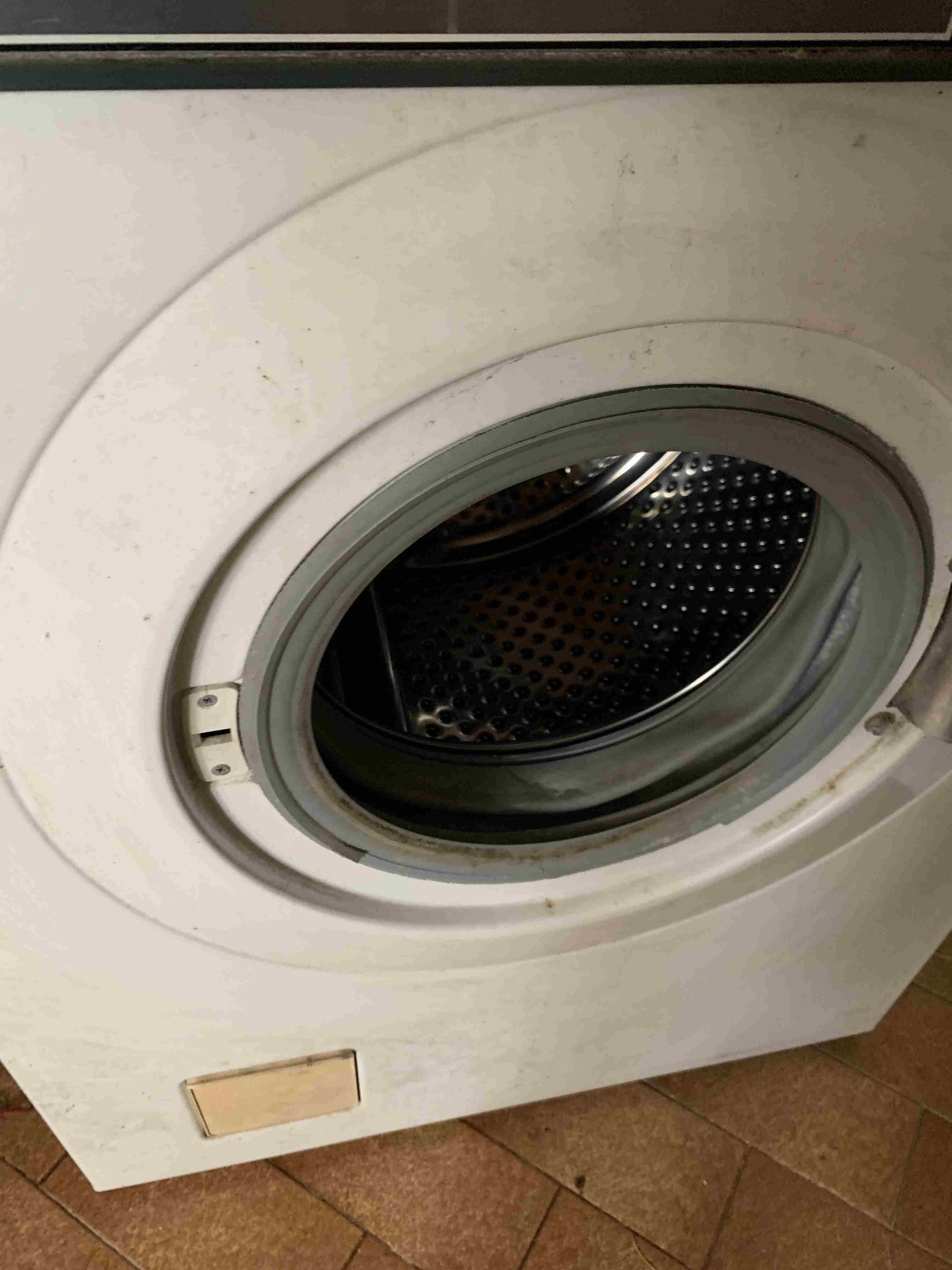

SuperUCCU Inserita: 22 settembre 2023 Autore Segnala Inserita: 22 settembre 2023 C'è anche da dire che, almeno per le parti in plastica, è possibile tentare di replicarle, seppure non con la stessa qualità e lo stesso materiale, tramite l'uso di stampanti 3d. Sto per farlo fare ad un amico per quanto riguarda il tasto di un vecchio organo a transistor (ebbene sì, colleziono anche quelli)... il risultato comunque rimane un'incognita. Non mi è chiara la storia della macchina che si stoppa prima della centrifuga, potete spiegarmela meglio per favore? Non ho capito bene. ... grazie come sempre!!!
borgo77 Inserita: 22 settembre 2023 Segnala Inserita: 22 settembre 2023 semplicemente nei cicli delicati , prima di scaricare l'acqua del terzo e ultimo risciacquo il timer si ferma in una posizione di stop per permettere alla biancheria di rimanere sospesa nell'acqua e non sgualcirsi Puoi scegliere tu se fare avanzare di una posizione il timere e quindi scaricare l'acqua e lasciare i panni gocciolanti o portare la manopola sulla posizione centrifuga dei cicli resistenti
Ciccio 27 Inserita: 22 settembre 2023 Segnala Inserita: 22 settembre 2023 Alla fine dell' ultimo risciacquo il timer fa come sempre uno scatto, ma invece di scaricare si spegne. 😉 La cosa è pensata per fare "galleggiare" il carico (delicato), affinché non prenda pieghe. infatti su quella fascia programmi sarebbe bene caricarla massimo a metà, perché l'alto livello dell' acqua smorza la forte azione meccanica del cestello, che comunque avrà una cadenza più ridotta rispetto alla fascia dei programmi per capi resistenti.
borgo77 Inserita: 22 settembre 2023 Segnala Inserita: 22 settembre 2023 scusa ciccio non mi era ancora comparso il tuo post
bakasana Inserita: 23 settembre 2023 Segnala Inserita: 23 settembre 2023 (modificato) Quote Si dice comunque che le vecchie lavatrici nonostante consumi più elevati, lavino meglio e siano molto più durature. Expand Nessun dubbio che le vecchie lavatrici fossero più durature, ma é anche vero che le abitudini di lavaggio sono cambiate: fino agli anni 70 varie cose si lavavano ancora a mano sia perché mancavano programmi appositi, sia perché la lavatrice si faceva funzionare meno spesso, solo per bucati "importanti", raramente a mezzo carico. Erano lavatrici costruite con materiali di migliore qualità, ma con cestelli di 40 litri o poco più (tranne mi pare solo la Candy A7 e una Philco con cestello maggiorato), dichiarate 5 kg e non 7 o 8 come oggi, con centrifughe che raramente superavano i 500 giri, quindi la meccanica veniva meno stressata rispetto alle lavatrici moderne.. E poi, a poche persone veniva in mente di fare un bucato per lavare solo una felpa o un tappetone di ciniglia del bagno, anche perché dopo averci provato una volta e essersi ritrovati con la lavatrice che fa i salti di un metro ad ogni centrifuga, non si rischiava di ripetere l'esperienza... Chi ha visto una Candy degli anni 60 fare una centrifuga veramente sbilanciata capirà (nessuno ha ancora postato un video del genere su You tube perché forse verrebbe censurato in quanto verrebbe ritenuto impressionante 😄) Modificato: 23 settembre 2023 da bakasana
SuperUCCU Inserita: 23 settembre 2023 Autore Segnala Inserita: 23 settembre 2023 Questa però non salta... almeno, così sembra. Oggi comunque provo a sostituire il condensatore di spunto per vedere come gira...
SuperUCCU Inserita: 23 settembre 2023 Autore Segnala Inserita: 23 settembre 2023 Cambiato il condensatore... La lavatrice ha ricominciato a funzionare regolarmente, con ottimo spunto e centrifuga anche veloce... Il motore è comunque salvo! Rispetto a quello vecchio, quello attuale è molto più corto ma ha lo stesso diametro e il cappuccio calza perfettamente. Unico problema è che essendo più corto i cavi sono leggermente più tesi... Niente di male! Vorrei controllare la resistenza se disperde verso terra... Non avendo salvavita non vorrei rischiare di ritrovarmi, una volta portata a casa, con una macchina che fa saltare il salvavita. Ho un multimetro digitale di ultima generazione, ma la resistenza va smontata/scollegata oppure posso lasciarla montata?
UABC80 Inserita: 23 settembre 2023 Segnala Inserita: 23 settembre 2023 (modificato) Si può tenere montata, ma va scollegata elettricamente e bisogna misurare la resistenza tra un faston e la massa: se il circuito risulta aperto la resistenza è sana. Ovviamente la spina va staccata Attenzione che in caso potrebbe andare in dispersione solo quando è calda e non da fredda Modificato: 23 settembre 2023 da UABC80
SuperUCCU Inserita: 23 settembre 2023 Autore Segnala Inserita: 23 settembre 2023 ecco allora perchè oggi mi dava valori impazziti: c'erano i faston collegati! La spina era ovviamente scollegata. Quindi dovrei provare a farla scaldare e verificare eventuali dispersioni?
UABC80 Inserita: 23 settembre 2023 Segnala Inserita: 23 settembre 2023 Sì, è meglio misurarla a caldo; così siamo più sicuri
SuperUCCU Inserita: 24 settembre 2023 Autore Segnala Inserita: 24 settembre 2023 (modificato) Oggi ho effettuato un lavaggio delicati per lavare gli indumenti per giocare a calcetto, ho lavato anche i guanti da portiere: il ciclo è stato completato senza difficoltà, la lavatrice ha lavato benissimo, ho solo dovuto saltare un risciacquo per mancanza di tempo, comunque confermo che una volta finito il risciacquo sui delicati, la macchina si ferma senza centrifugare sul numero 0, dopodichè la macchina va spenta e impostata sulla centrifuga, che dura circa una decina di minuti. Il lavaggio è andato bene e ha impiegato circa 40 minuti. Al primo ciclo di risciacquo si è vista acqua molto nera, in effetti erano indumenti molto sporchi... possiamo quindi concludere che la lavatrice funziona ancora alla perfezione. Ora la utilizzerò sporadicamente finchè non la porto a casa mia, ma rimango interessato alla ricerca di una guarnizione oblò, per cui se qualcuno di voi sapesse aiutarmi, senza fretta, me lo dica. PS: ho filmato quasi tutte le tappe del lavaggio, appena sarà possibile li caricherò Modificato: 24 settembre 2023 da SuperUCCU
borgo77 Inserita: 24 settembre 2023 Segnala Inserita: 24 settembre 2023 Puoi chiedere a Montaruli, ha parecchi articoli di queste macchine Mi ha salvato con una vecchia Philco
borgo77 Inserita: 24 settembre 2023 Segnala Inserita: 24 settembre 2023 vedo ora che la Paritec ha qualcosa, prova a controllare
SuperUCCU Inserita: 25 settembre 2023 Autore Segnala Inserita: 25 settembre 2023 (modificato) Molto interessante, provo a scrivere ad entrambi... vediamo che cosa trovo, ma credo che vista l'età della macchina, nessuno mi darà la benché minima considerazione. Sarebbe interessante capire se la mia lavatrice abbia qualche equivalente sotto i marchi Zoppas o Rex... o simili... Modificato: 25 settembre 2023 da SuperUCCU
UABC80 Inserita: 25 settembre 2023 Segnala Inserita: 25 settembre 2023 Ha delle parti in comune. Qualche post sopra ho scritto cosa ho riconosciuto e se la memoria non mi inganna anche anche filtro e manicotti sono montate sulle Zanussi dell'epoca
SuperUCCU Inserita: 25 settembre 2023 Autore Segnala Inserita: 25 settembre 2023 Ho controllato anche dai fornitori online... è una giungla! Ci sono talmente tanti modelli che non si capisce nulla!!! Sarebbe il top avere una lista delle equivalenze tra diversi marchi e vedere se ci sono prodotti compatibili
SuperUCCU Inserita: 27 settembre 2023 Autore Segnala Inserita: 27 settembre 2023 Aggiornamento: ho contattato Montaruli che di tutta risposta mi ha richiesto la foto della targhetta posteriore e della guarnizione oblò… quest’ultima però non sono riuscito a fotografarla in quanto già montata e non mi sento di tirarla giù. Inviata la foto della targhetta (che peraltro presenta un grave errore geografico in quanto segnala Pordenone in provincia di Torino) mi hanno riferito che la macchina è datata e non hanno documentazione, tuttavia con l’eventuale foto della guarnizione, potrebbero trovarne una compatibile. Ho notato comunque che alla voce “modello” c’è scritto C 0 668 oppure C O 668, che mi ricorda qualcosa di simile alla Rex e Zoppas. Online al momento comunque non si trova nulla
UABC80 Inserita: 27 settembre 2023 Segnala Inserita: 27 settembre 2023 Mi sono perso… È veramente necessario sostituire la guarnizione dell'oblò?
SuperUCCU Inserita: 27 settembre 2023 Autore Segnala Inserita: 27 settembre 2023 In realtà no, non è necessario... poichè al momento non perde, ma tempo fa durante un controllo era venuto via un pezzettino di qualche cm e dello spessore di circa 1 mm nella parte strettamente a contatto con l'oblò... evidentemente il fatto che sia stata chiusa per anni lo ha appiccicato alla guarnizione. Comunque al momento non riscontro alcuna perdita, ma credo che sia la prima cosa che andrà sostituita, anche se al momento si usa benissimo anche così e il pezzo che è venuto via presumo fosse più estetico che funzionale, dato lo spessore esiguo in quel punto...
Ciccio 27 Inserita: 27 settembre 2023 Segnala Inserita: 27 settembre 2023 Caso limite credo che, come per le Indesit con bocca piccola, puoi ruotarla. 🤷🏽
SuperUCCU Inserita: 28 settembre 2023 Autore Segnala Inserita: 28 settembre 2023 ah, interessante... la mia paura deriva dall'ipotetica rottura in fase di smontaggio, che renderebbe di fatto inutilizzabile la lavatrice, ma alle volte forse sono io che mi faccio troppi problemi... al momento funziona benissimo, se per caso dovesse rompersi, troveremo qualcosa di compatibile!
UABC80 Inserita: 28 settembre 2023 Segnala Inserita: 28 settembre 2023 Vista l'età della macchina è l'unica cosa da fare 👍
SuperUCCU Inserita: 28 settembre 2023 Autore Segnala Inserita: 28 settembre 2023 Nel frattempo comunque... Allego foto per quanto possibile, di guarnizione e cestello, chissà mai vi venisse in mente qualcosa... Dalla foto si capisce che la parte sottostante è rovinata, tuttavia non perde mai. Domanda... È normale che dopo giorni di stop, nel filtro rimanga ancora molta acqua?
borgo77 Inserita: 28 settembre 2023 Segnala Inserita: 28 settembre 2023 guarda questi soffietti sono eterni la montava una mia vecchia castor C303 dellì83, mai avuto problemi, andata sempre a 90 gradi e lasciato a mollo la biancheria fino al mattino seguente per quanto riguarda il filtro è normalissimo che vi rimanga acqua, anche per mesi, quindi occhio se quest' inverno vai sotto zero
UABC80 Inserita: 28 settembre 2023 Segnala Inserita: 28 settembre 2023 A me quella gomma (e buona parte di quello che ho visto nelle foto) ricorda tanto quella che veniva montata sulle Rex DL… Però non ne sono sicuro al 100% L'oblò è tutto un plastica o la parte trasparente è di vetro? Per il filtro, è normale che sia pieno d'acqua: prima di aprirli mi facevo sempre dare qualche straccio e un catino, altrimenti lavavo il pavimento e anche me 😂
