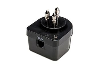

Telefono voip
Edoardo G. N Mozzini
Edoardo G. N Mozzini
Salve a tutti, ho un problema con i telefoni, leggere dal messaggio: 6 GIORNI DOPO
RR3BARD02702
2 giorni fa Attivato stamani o durante la notte fino al 18esmo messaggio https://forum.fibra.click/d/3264-tempi-di-attivazioni-tiscali-fttc/6 grazie a tutti.
Il primo post del forum è mio e faccio prima a mettere il link che a ricopiare il tutto. Ho provato a mettere il modem e telefono come nella foto del messaggio, 13 i telefoni si sentono entrambi (tu tu tu) ma non squillano al tentativo di chiamarli, mentre con il filtro tripolare adsl/telefono del tipo 316j4n9+gZL._SX355_.jpg
e collegato con il seguente schema..zyxel-vmg8924-b10d-schema-adsl-fttc-voce.jpg.4ea5fff7fa0f2c84bc6f0083b7f61ce9.jpg.. funziona solo uno, l'altro completamente muto.
Nell'area personale ho trovato questo....
Verifica il profilo tecnico della tua lineaclose
Tiscali provvede periodicamente a verificare ed ottimizzare i profili tecnici sulla base delle condizioni riscontrate sulle singole linee.
Cliccando sul tasto PROCEDI potrai conoscere il profilo tecnico assegnato alla tua linea. Il sistema effettuerà una verifica sulle condizioni della tua linea (es. distanza dalla centrale, fenomeni di disturbo, etc.), ottimizzando la velocità al massimo consentito.
Per la verifica, durante la quale potrebbe esserci una breve interruzione del servizio, è necessario che il modem sia connesso ad Internet.
Link al commento
Condividi su altri siti
Fulvio Persano
Ciao e benvenuto.
Prosegui ed attendi le eventuali risposte solo ed esclusivamente sulla tua discussione, evitando di accodarti a quelle di altri utenti.
Link al commento
Condividi su altri siti
Andrea Annoni
Le porte FXS del router non riescono a dare sufficiente corrente a tutto l’impianto; complice anche il fatto che il tuo impianto magari non è ottimale.
Sul router non puoi toccare nulla. Non ci sono parametri di questo tipo sui prodotti commerciali
Link al commento
Condividi su altri siti
Domenico Maschio
Lo schema messo in questo post è corretto , il telefono 1 funziona ( trasmette e riceve ? ).
Per far funzionare il telefono 2 lo devi mettere nella presa phone 2 direttamente o con una linea indipendente solo per l'apparecchio .
Non si deve usare nessuno splitter o filtro .
Ciao
Link al commento
Condividi su altri siti
