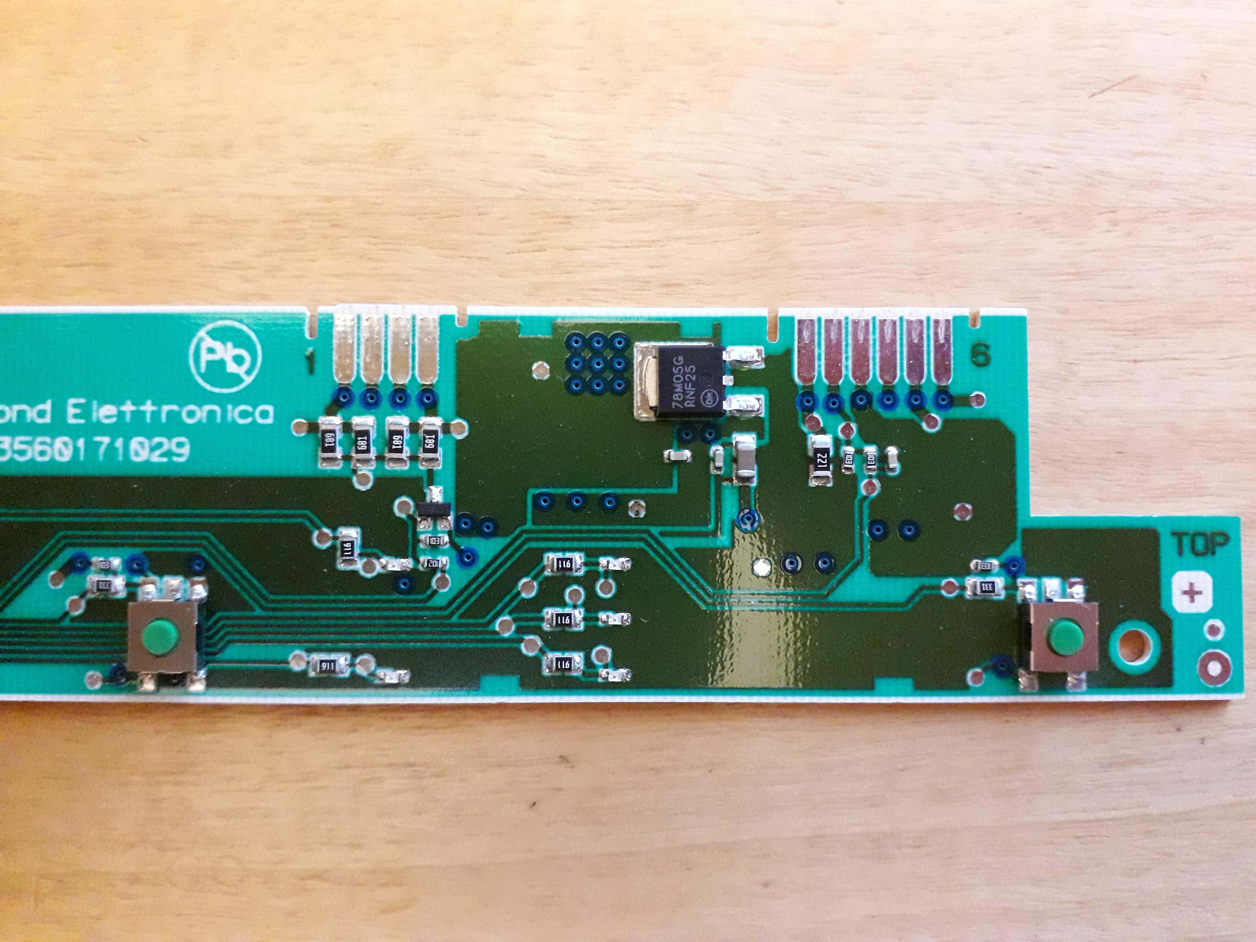

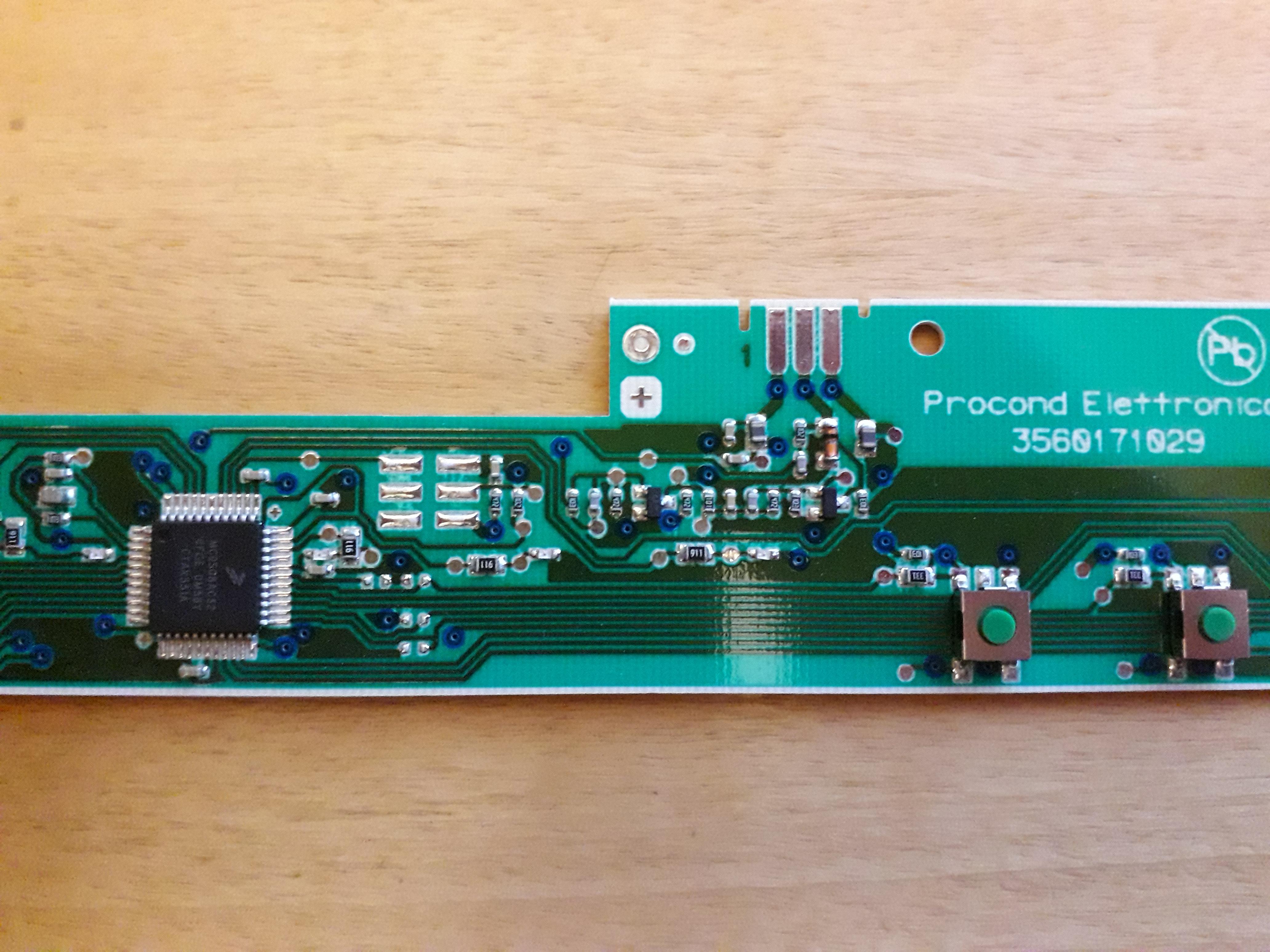

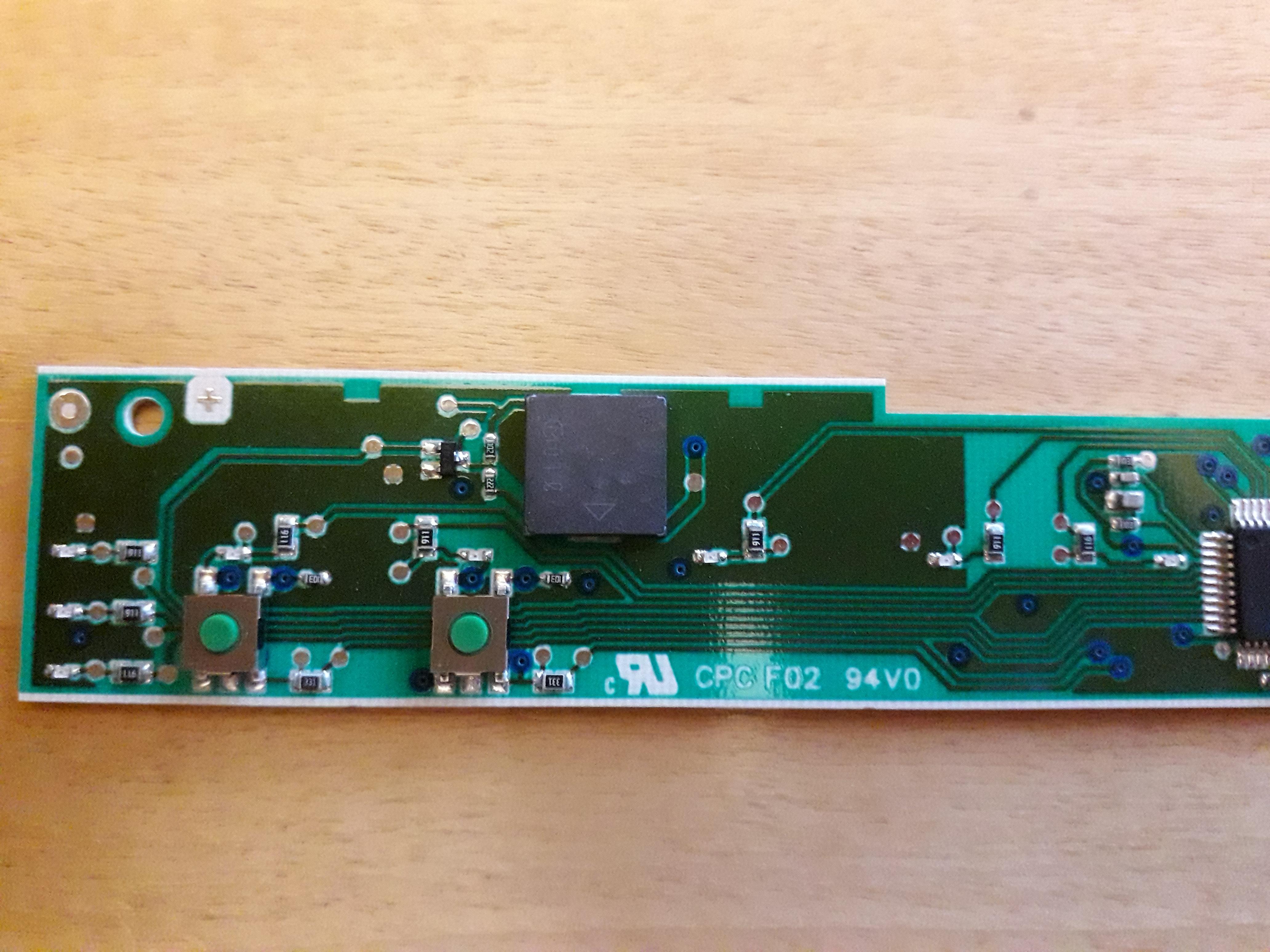

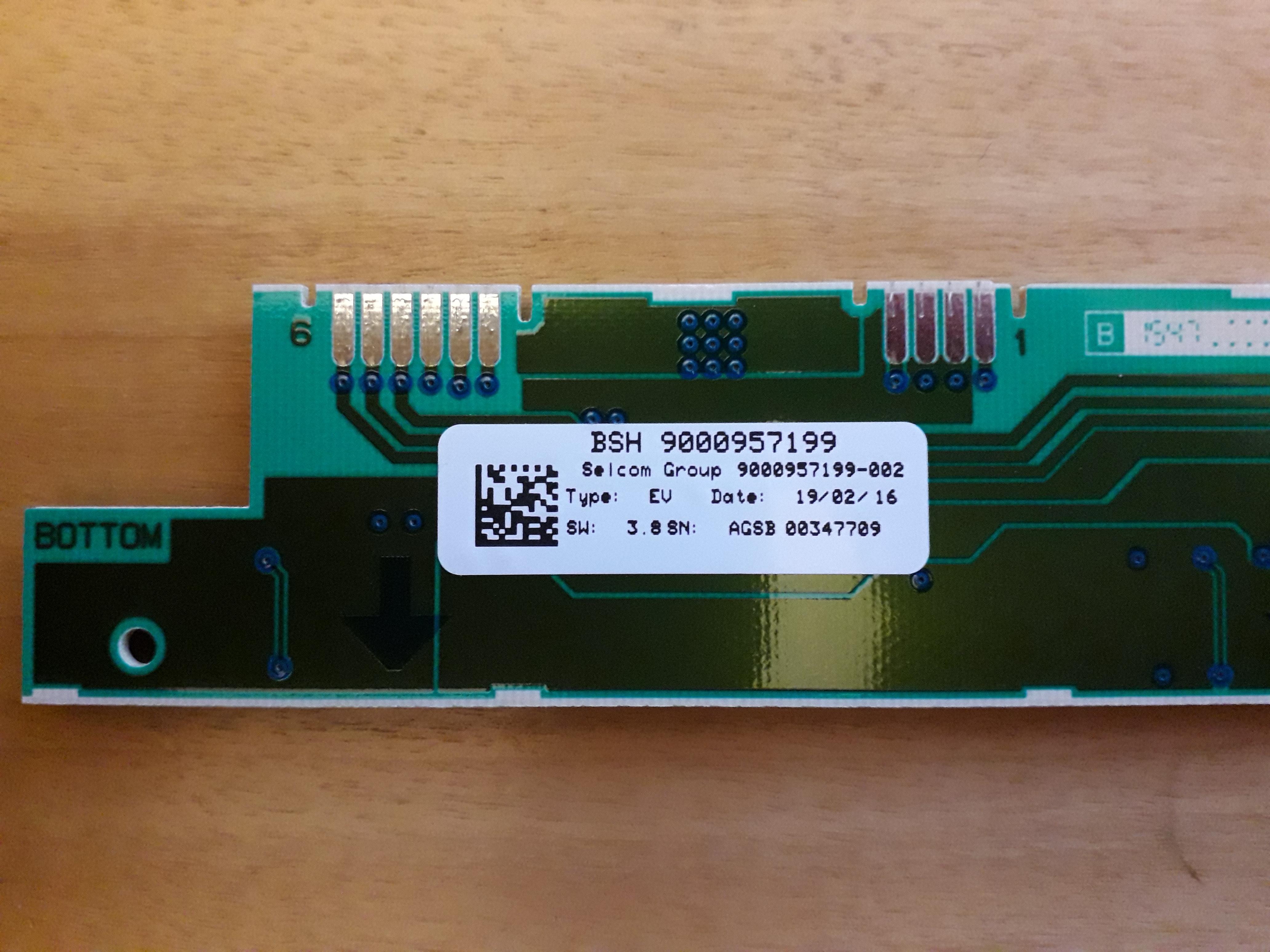

ivaring Inserito: 15 settembre 2019 Segnala Inserito: 15 settembre 2019 Buongiorno, ho una lavastoviglie Siemens SN65E012EU/B3 che non si accende più, premendo il pulsante di accensione, si sente solo un ticchettio che va avanti per un paio di secondi e poi, rimane spenta. Cosa mi consigliereste di fare per primo?, grazie a tutti.
Stefano Dalmo Inserita: 15 settembre 2019 Segnala Inserita: 15 settembre 2019 Questa volta l'ho divisa io la discussione , Apri sempre una tua discussione , non e consentito accodarsi ad altre discussioni .
ivaring Inserita: 20 settembre 2019 Autore Segnala Inserita: 20 settembre 2019 Buonasera, nessuno ha qualche idea?
Stefano Dalmo Inserita: 20 settembre 2019 Segnala Inserita: 20 settembre 2019 Potresti postare la foto della scheda e magari se non si accende più , farti fare dei controlli mirati , nel limite del possibile
ivaring Inserita: 22 settembre 2019 Autore Segnala Inserita: 22 settembre 2019 il 20/9/2019 at 20:14 , Stefano Dalmo scrisse: Potresti postare la foto della scheda e magari se non si accende più , farti fare dei controlli mirati , nel limite del possibile Buongiorno, grazie della Sua risposta, non ho ancora smontato niente, pensavo quel ticchettio potesse essere una sorta di codice sonoro (come coi PC) che indica il tipo di errore.
ivaring Inserita: 12 ottobre 2019 Autore Segnala Inserita: 12 ottobre 2019 Buongiorno, ho smontato lo sportello della lavastoviglie, ho trovato scheda Selcom Group SH 9000957199 da dove sembra venir fuori il ticchettio, è questa chi gestisce il tutto?, grazie.
icaro64 Inserita: 13 ottobre 2019 Segnala Inserita: 13 ottobre 2019 il 20/9/2019 at 20:14 , Stefano Dalmo scrisse: Potresti postare la foto della scheda
ivaring Inserita: 24 ottobre 2019 Autore Segnala Inserita: 24 ottobre 2019 Buongiorno, grazie della risposta, allego foto scheda
Stefano Dalmo Inserita: 24 ottobre 2019 Segnala Inserita: 24 ottobre 2019 Il modello della scheda non serve , serve vedere la componentistica . Ma i led sono tutti spenti o no ?
ivaring Inserita: 7 febbraio 2022 Autore Segnala Inserita: 7 febbraio 2022 Buonasera, ho smontato la scheda, nessun LED accesso solo il ticchettio premendo il tasto Power. Grazie.
Stefano Dalmo Inserita: 7 febbraio 2022 Segnala Inserita: 7 febbraio 2022 Fammi capire , sono passati 2 anni !! E ...? Questa non è la scheda di potenza , è la pulsantiera.
UABC80 Inserita: 8 febbraio 2022 Segnala Inserita: 8 febbraio 2022 La macchina non segnala nessun codice di errore? Rumori strani a parte i ticchettii (che dovrebbero provenire non dal pezzo che hai smontato ma dalla scheda di potenza che si trova proprio dove entra il cavo di alimentazione, in basso)?
ivaring Inserita: 14 febbraio 2022 Autore Segnala Inserita: 14 febbraio 2022 Il 7/2/2022 alle 21:11 , Stefano Dalmo ha scritto: Fammi capire , sono passati 2 anni !! E ...? Questa non è la scheda di potenza , è la pulsantiera. Ha ragione, mi scusi, era rimasta nel "dimenticatoio" ... ma siccome non si accende facendo solo ticchettio che sembra provenire proprio di questa scheda ... provo somntando quella di potenza, grazie a voi.
