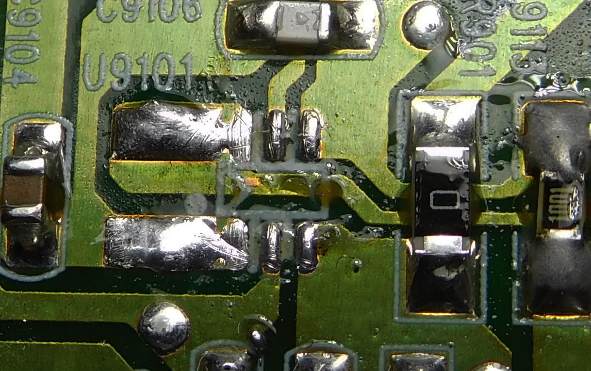

PSU Philips e PF6003 6 Pin e 8 Pin
Ciao a tutti, ho in mano una PSU 715G7734-P01-005-002H.
Il punto è che la mia PSU ha un integrato, esattamente il PF6005 a 6 pin, mentre quello che ho trovato è un 8 pin. Sullo schema è indicato a 8 pin mentre sulla board fanno vedere il 6 pin.
Sembrano intercambiabili con il PF 6003 ma .. non mi torna .. ho trovato una foto della stessa board con montato un 8 pin e vedo che il pin 3 e 4 sono in parallelo fra loro esattamente come il 5 e 6 ma qualcosa non torna secondo lo schema.. chi ne sa di più ??
Allego quello che ho..  la mia board con il 6 pin
la foto della board identica trovata in rete con l' 8 pin
e il manuale dove si vede sia lo schema a 8 pin che lo stampato a 6 pin ☹️
https://filebin.net/u3mzw7cht0ezre8z/715G7734-P01-000-0020_PSU.pdf?t=ii5xl24n
La cosa è strana.. GRAZIE
Modificato: da spippolone
Se guardi bene lo stampato, non è un 6 pin ma un 8 pin (le sei lineette nere separano le piste, non sono i pin del circuito integrato).
  Il 17/09/2019 alle 21:17 , REDCAT2 ha scritto:
Se guardi bene lo stampato, non è un 6 pin ma un 8 pin (le sei lineette nere separano le piste, non sono i pin del circuito integrato).
Expand
Non so a quale delle due foto ti riferisci.. ma la mia board come vedi i pin sono 6 e sullo stampato c'è la predisposizione a 8 pin ma 4 sono cortocircuitati fra loro 2 a due
sull'altra foto presa da internet si vede bene che sono 8 ...
eccoti il mio PF6005AG
e questa è la mia board senza integrato...
Modificato: da spippolone
  Il 17/09/2019 alle 21:17 , REDCAT2 ha scritto:
Se guardi bene lo stampato, non è un 6 pin ma un 8 pin (le sei lineette nere separano le piste, non sono i pin del circuito integrato).
Expand
ops mi è sfuggito un post doppio ma non si possono cancellare i post emessi per errore ??
Modificato: da spippolone
Scusa mi riferivo non alle foto ma al disegno dello stampato del manuale (link https ...).
Parrebbe che nonostante la differenza dei piedini il PF6003 e il PF6005 siano equivalenti.
La cosa strana però è che non capisco come abbiano adattato il PF6005 al posto del PF6003 perché stando alla documentazione hanno le funzioni dei piedini messe in modo che non basta spostare il chip e mettere in corto le quattro piazzole due a due.
In ogni modo le funzioni sui pin dei due chip sono le stesse, ma disposte in sequenza non compatibile con un diretto rimpiazzo.
Il PF6005AG è equivalente all' LD5532GS.
  Il 17/09/2019 alle 21:17 , REDCAT2 ha scritto:
Se guardi bene lo stampato, non è un 6 pin ma un 8 pin (le sei lineette nere separano le piste, non sono i pin del circuito integrato).
Expand
Si ormai ho trovato il PF6003 resta di fatto che sullo schema sono 4 + 4 pin e sulla board sono 3 + 3 pin hai trovato per caso il pinout del PF6005 a 6 e a 8 pin ?
Modificato: da spippolone
Si, il PF6005AG a 6 pin contenitore SOT26 :
1 = GND
2 = FB
3 = BNO
4 = CS
5 = VCC
6 = OUT (Gate)
Il PF6005 a 8 pin contenitore SOT8 :
1 = BNO
2 = FB
3 = CS
4 = GND
5 = OUT (Gate)
6 = VCC
7 = N/C
8 = N/C
Il PF6005 a 8 pin contenitore DIP8 :
1 = BNO
2 = FB
3 = CS
4 = GND
5 = OUT (Gate)
6 = VCC
7 = N/C
8 = VCC
Mi sa che non risolvo.. il PF6003 ha i pin marcati diversamente non mi pare sia così compatibile come qualcuno indicava.......
  • 4 weeks later...
Finalmente sono arrivati i PF 6005
sostituito:
PF6005
R 9101 0.27 2W
C 9126 100 pF 1 Kv
Q 9101 TK6A65D (STA4,X,M)
R 9113 1 K
D 9104  1N4148
R 9109 10 ohm
e oplà tutto a posto..
Grazie a tutti
  • 1 year later...
Buongiorno a tutti, questo guasto mi sembra molto comune su questa power board Philips e simili, qualcuno è riuscito a capire l'origine del problema? E' il condensatore C9126 che va in corto trascinandosi dietro tutto il resto? Potrebbe servire a qualcosa aumentarne la tensione di lavoro?
