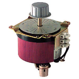

Stabilizzatore Tensione
Buongiorno.
Ho recuperato nel surplus uno stabilizzatore di tensione della LEF modello AE040/80.
In rete si trova solo un catalogo molto scarno (di cui allego la pagina di interesse) che indica solo che "L’organo di regolazione è costituito da un variatore di tensione a spazzole per cui non introduce nessuna distorsione armonica".
Ho cercato in rete di approfondire il concetto di " variatore di tensione a spazzole" ma di nuovo senza successo.
Qualcuno potrebbe aiutarmi a capire il principio di funzionamento?
Link al commento
Condividi su altri siti
variac-monofase-1250va-versione-aperta-p
Si tratta di un trasformatore variabile comandato da un motorino anzichè manualmente.
Un comparatore rileva la variazione di tensione in ingresso e compensa l'uscita spostando il cursore tramite il motorino.
Link al commento
Condividi su altri siti
