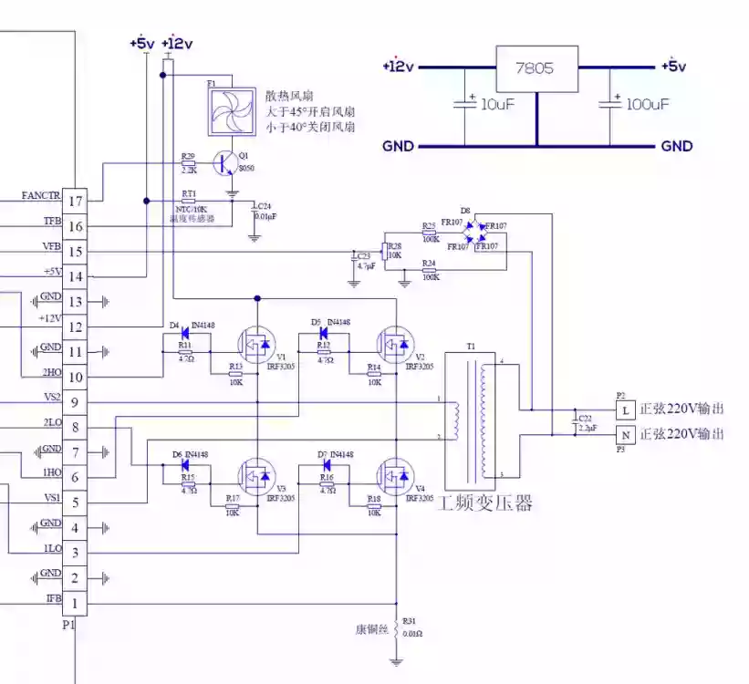

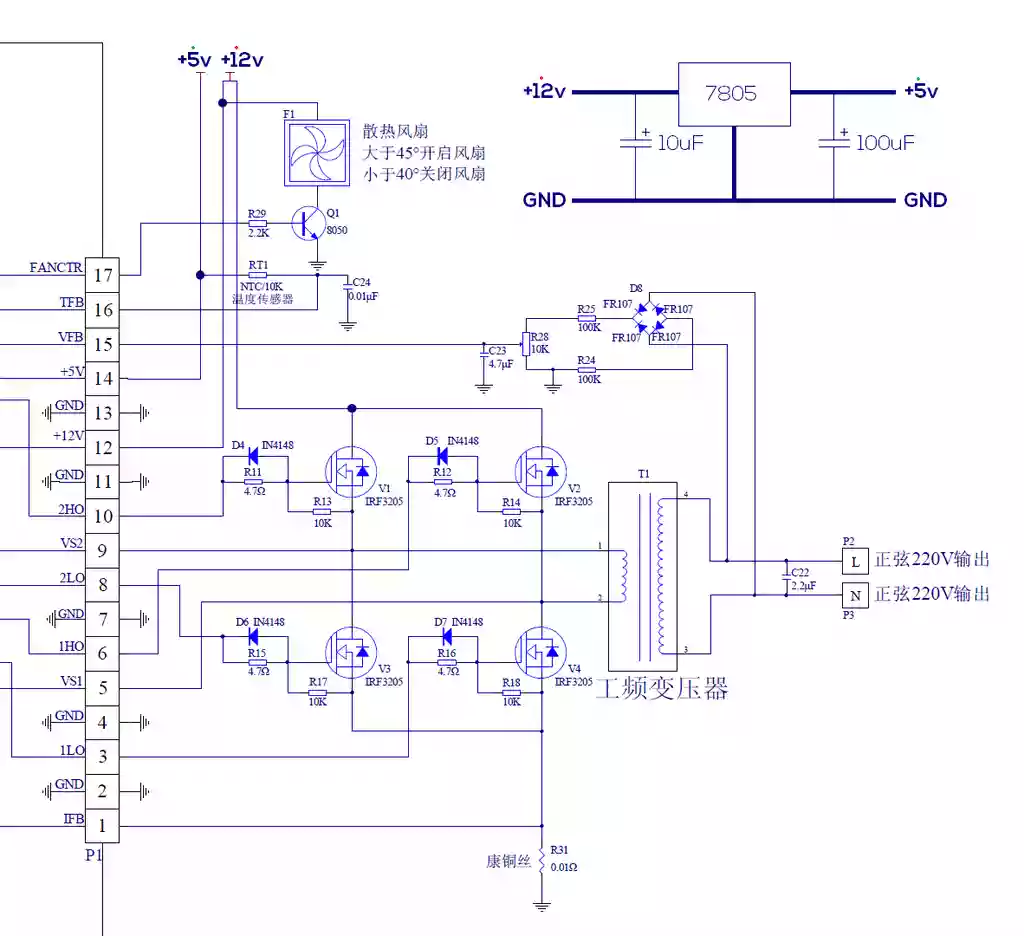

Inverter con EGS002
Ciao ragazzi , ero alla ricerca di un PCB di un inverter ad onda sinusoidale pura e ho trovato questo . Come questo ce ne sono una miriade , con più o meno funzioni. Comunque tutti si basano su una board chiamata ESG002 , che in breve è un microprocessore che crea il signela PWM che invia ai driver IR2110S che hanno il compito di comandare i 4 MOS configurati a ponte. Ho dato un attimo un occhiata alla scheda e ho un qualcosa che mi lascia un pò perplesso. La scheda può essere alimentata con tensioni 12/24/36VDC e a monte vi sono due regolatori di tensione , un 7812 e un 7805.
Il 7805 si occupa di stabilizzare per il microcontrollore e per il comparatore interno , mentre il 7812 stabilizza la tensione che alimenta i driver e di conseguenza i gate dei MOSFET. Ora mi domando , se in ingresso ho una tensione di una batteria di 12v quando assorbo una corrente di 20 Ampere a cosa serve il regolatore 12v?
Qui vi allego foto del PCB e schema del modulo.
Schema
Modificato: da KK43
Se hai lo schema perchè non lo pubblichi? così ci possiamo ragionare sopra.
Se hai lo schema perchè non lo pubblichi? così ci possiamo ragionare sopra.
@Livio Orsinilo schema è appena sopra l'immagine è un link con scritto " Schema" .
@gabri-z Grazie per l'averlo pubblicato in forma jpg , io l'ho messo sopra un sito di hosting perche questo forum non permette l'upload di file PDF vettoriali . Il jpg ha il
"difetto" di non essere un formato vettoriale perciò più ingrandisci più si perde definizione :)
Modificato: da KK43
Ora mi domando , se in ingresso ho una tensione di una batteria di 12v quando assorbo una corrente di 20 Ampere a cosa serve il regolatore 12v?
La scheda può essere alimentata con tensioni 12/24/36VDC
Modificato: da gabri-z
Si ma con un tensione pari a 12V il regolatore in realtà non regola e la tensione in uscita potrebbe essere instabile o sbaglio? O semplicemente si comporta come un interruttore chiuso cortocircuitando l'ingresso con l'uscita?
Anche a me non piace l'idea , ma non lo vedo sullo schema (problema di occhiali ) , c'è un altro pezzo di schema che qui manca ?
o schema è appena sopra l'immagine è un link con scritto " Schema" .
Non lo avevo visto. Così come non c'era la foto del pcb, forse l'ho aperta tra la pubblicazione a la successiva modifica. Secondo l'orologio del forum ho risposto 2 minuti prima della tua modifica.;)
No in realtà quello schema è solo una parte , la parte dei regolatori non c'è in quanto non ho lo schema del PCB ma solo del modulo EGS002. Ma non è difficile da ricostruire. Usa un 7812 e un 7805 in package TO-92 per la 5V. Secondo te se non si regola la 12V per i driver quali posso essere le anomalie sulla forma d'onda in uscita?
Non lo avevo visto. Così come non c'era la foto del pcb, forse l'ho aperta tra la pubblicazione a la successiva modifica. Secondo l'orologio del forum ho risposto 2 minuti prima della tua modifica.;)
Si perdonami Livio per sbaglio ho inviato il messaggio prima di finire di scrivere e di postare foto e schema , non pensavo foste cosi celeri nella risposta :D
Non lo avevo visto. Così come non c'era la foto del pcb,
Non c'erano .Manco la domanda c'era , per quello ho domandato '' E poi ? ''
  • 2 years later...
Salve ,ho costruito in via sperimentale un piccolo inverter con la scheda egs002  seguendo tutte i consigli del datasheet ,alimento con 12v + 5v ,invece dei mosfet irf3205 uso uv1404r  ho seguito tutto lo schema sul gate  res.4,7 ohm + diodo , suorce  drain resist da 10k , trasformatore di uscita carico 7,5V 230V 3KW, ma , non vuole erogare i 220V al max si ferma a 140V e spesso e volentieri va in protezione per undervolt , perche fa cosi la scheda è  funzionante ho fatto il test consigliato della casa , inzialmente pensavo ad un guasto della scheda ma ne ho due di schede tutte è due stesso difetto anzi una nemmeno accende arriva a 140V e va subito in protezione la seconda bene o male risponde un po eroga 140v un ottima onda sinusoidale,  è un problema di mosfet? ho allegato lo schema che ho seguito
FHNSD4AKGXP5EOY.png?auto=webp&frame=1&width=1024&fit=bounds&md=04a4bce5b4ce5a64fb48950b4fdec450
salve continuo nel problema che non mi capacito e non riesco a capire prima avevo eseguito un'altra prova stesso schema stessi mosfet , ma con diodo led ed  , r+c , drain/source  mi erogava stessa tensione  e la prima scheda funzionava senza scattare protezione, ho staccato tutto ho eseguito schema alla lettera ma il problema e sempre lo stesso  perchè ?
Napoli1, ti sei accodato ad una discussione di più di 2 anni fa, non è consentito dal regolamento che hai accettato in fase di iscrizione al forum, oltre a creare inutile confusione.
Inoltre quì hai aperto già una discussione inerente al tuo problema, continua pure a scrivere li.
Questa discussione la chiudiamo.
***DISCUSSIONE CHIUSA***
Modificato: da Ivan Botta
  • Ivan Botta locked this discussione
Ospite
