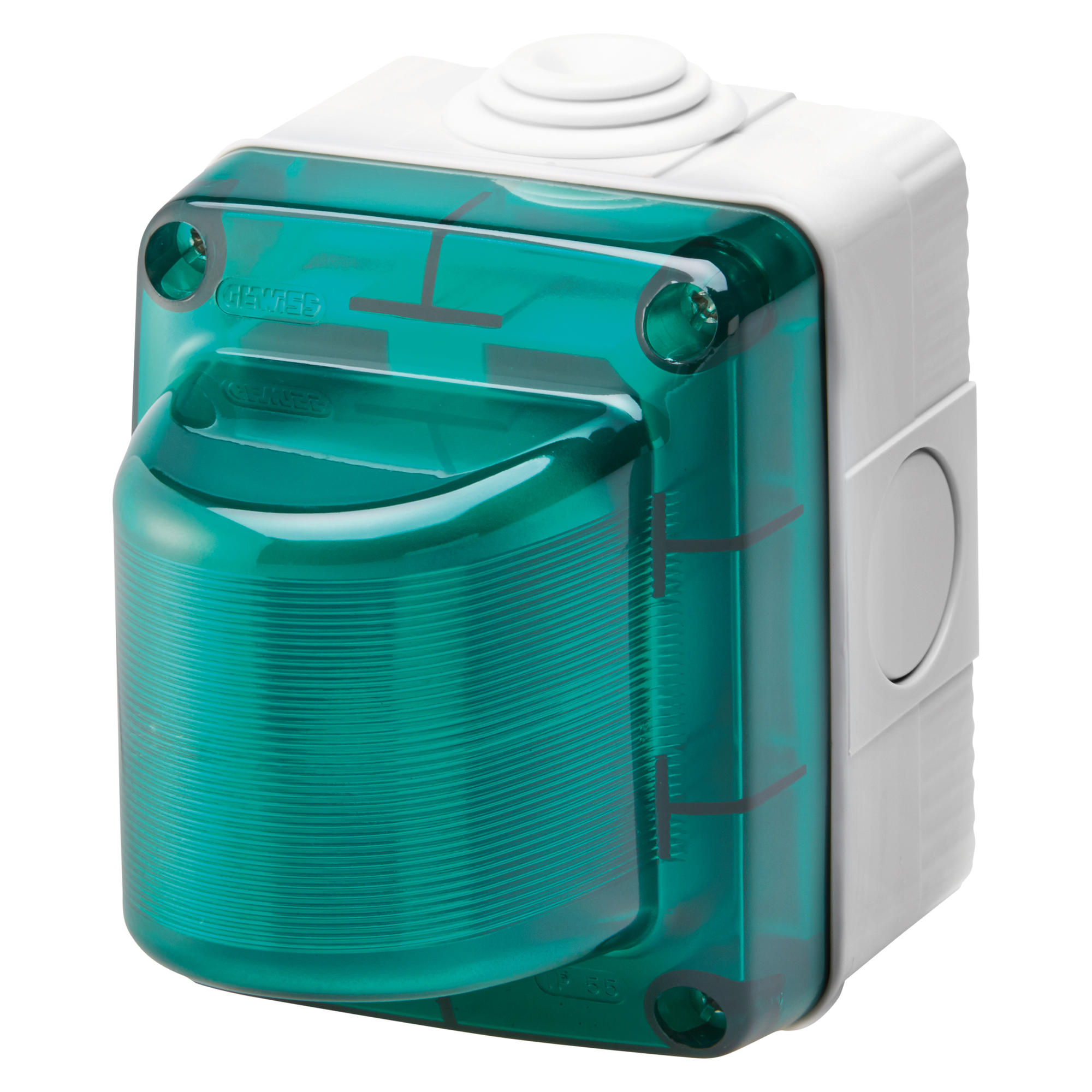

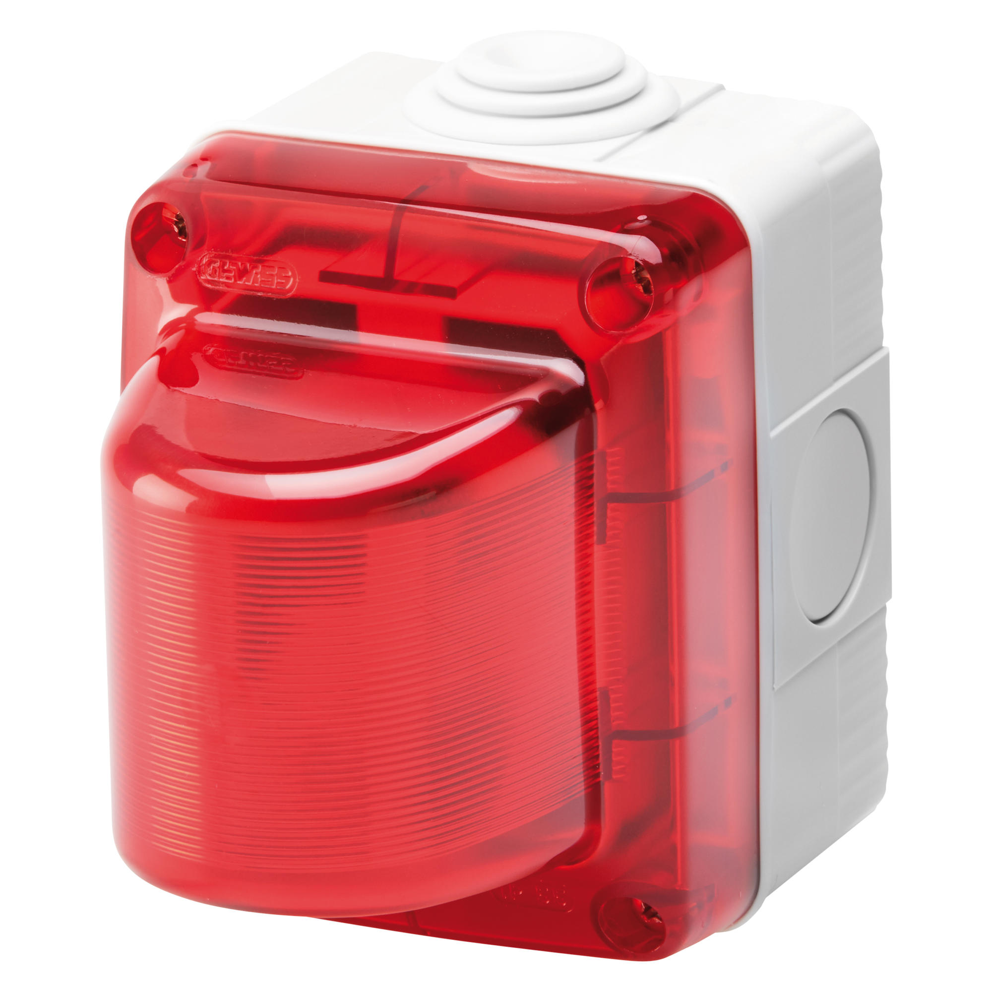

Pollo998 Inserito: 5 gennaio 2020 Segnala Share Inserito: 5 gennaio 2020 Buonasera a tutti ho la necessità di creare una specie di semaforo che mi consenta di capire se il cancello è aperto da una posizione in cui il cancello non è visibile. Di seguito lo schema della scheda Aprimatic T11: Ho già testato con successo l'uscita lampada spia ma non non è di mio gradimento perchè la lampada rimane accesa fissa anche in fase di apertura Volendo utilizzare anche l'uscita lampeggiatore (già in uso per il lampeggiatore sul cancello) ho notato che nel manuale è riportato che in quell'uscita posso collegare solo un lampeggiatore originale. Che voi sappiate questa cosa è vera? Se collegassi una lampadina a led max 3W come quella che ho utiilizzato per la lampada spia potrei veramente danneggiare la scheda? Mi conviene utilizzare l'uscita lampeggiatore a 230V? Grazie Link al commento Condividi su altri siti More sharing options...
ROBY 73 Inserita: 5 gennaio 2020 Segnala Share Inserita: 5 gennaio 2020 Ciao Pollo998, non conosco la scheda in questione (di cui posto il manuale intero per averlo a disposizione): https://www.aprimatic.es/wp-content/uploads/2017/01/T11-T1E.pdf ad ogni modo credo che la funzione lampeggiante a 24V sui morsetti 10 e 11 derivi direttamente dalla T11 e non dal lampeggiatore stesso (visto che "ce l'hai in mano" conferma o smentisci, magari posta una foto della scheda lampeggiatore in vista), quindi non credo si possa mettere una scheda o una lampada diversa dall'originale. 2 ore fa, Pollo998 ha scritto: Mi conviene utilizzare l'uscita lampeggiatore a 230V? In questo caso la lampada rimarrà sempre accesa nel caso di sola lampadina e lampeggiante nel caso di una scheda con funzione lampeggiante, poi che sia a led o "vecchio stile" ad incandescenza il discorso non cambia e comunque questa seguirebbe l'esatto funzionamento dei motori e quindi rimarrebbe accesa o lampeggiante fino a che non si chiude completamente la seconda anta Link al commento Condividi su altri siti More sharing options...
Pollo998 Inserita: 5 gennaio 2020 Autore Segnala Share Inserita: 5 gennaio 2020 (modificato) il lampeggiatore originale è meglio se non lo tocco perchè avendo 10 anni le plastiche si sono rovinate e quindi temo di non poterlo rimontare correttamente. Ho trovato il manuale anche dela lampeggiatore originale: https://www.materielelectrique.com/content/fichiers_produits/evicom/No_P41841_009_1.pdf probabilmente come hai detto la funzione "lampeggatore" viene erogata direttamente dalla scheda del cancello per quello che ci devo fare il fatto che lampeggi o meno per me è indifferente sarebbe stato comodo poter utilizzare solo i morsetti 9 10 e 11 così avrei utilizzato solo tre fili e tutti in bassissima tensione uscita lampeggiatore uscita lampada spia Modificato: 5 gennaio 2020 da Pollo998 Link al commento Condividi su altri siti More sharing options...
ROBY 73 Inserita: 5 gennaio 2020 Segnala Share Inserita: 5 gennaio 2020 14 minuti fa, Pollo998 ha scritto: Ho trovato il manuale anche dela lampeggiatore originale: https://www.materielelectrique.com/content/fichiers_produits/evicom/No_P41841_009_1.pdf probabilmente come hai detto la funzione "lampeggatore" viene erogata direttamente dalla scheda del cancello Dal disegno sembra proprio di sì che ci sia solo la scheda a led, comunque vedo che dalle caratteristiche ha un assorbimento di 110mA che ad una tensione di 24V corrisponde ad una potenza di 2,64W, quindi credo che il massimo supportato dall'uscita della scheda sia appunto 3W come per quella della "Lampada spia" e penso che potresti collegare appunto una qualsiasi lampada che però non superi questa potenza. Link al commento Condividi su altri siti More sharing options...
Pollo998 Inserita: 5 gennaio 2020 Autore Segnala Share Inserita: 5 gennaio 2020 se quella ha già un carico di 2.64W allora non posso aggiungere nulla... probabilmente per stare al sicuro mi conviene utilizzare l'uscita a 230v magari ci metto un alimentatore dc a 24v così almeno faccio tutta la linea in bassissima tensione utilizzando gli stessi corrugati Link al commento Condividi su altri siti More sharing options...
ROBY 73 Inserita: 5 gennaio 2020 Segnala Share Inserita: 5 gennaio 2020 17 minuti fa, Pollo998 ha scritto: probabilmente per stare al sicuro mi conviene utilizzare l'uscita a 230v magari ci metto un alimentatore dc a 24v così almeno faccio tutta la linea in bassissima tensione utilizzando gli stessi corrugati Potrebbe anche andare, comunque anche se il lampeggiante è a 230V cambia poco o nulla, ce ne sono a migliaia in giro, poi vedi tu. Link al commento Condividi su altri siti More sharing options...
Pollo998 Inserita: 24 aprile 2020 Autore Segnala Share Inserita: 24 aprile 2020 (modificato) Ho fatto tutto e funziona perfettamente C'è solo un problema la lampadina a led collegata al lampeggiatore 230V (morsetto 12 e 19) emette dei piccoli lampeggii da spenta la cosa è dovuta dal fatto il circuito è interrotto sul neutro e non sulla fase che voi sappiate esiste un relè che mi permetta di interompere la fase? Modificato: 24 aprile 2020 da Pollo998 Link al commento Condividi su altri siti More sharing options...
ROBY 73 Inserita: 24 aprile 2020 Segnala Share Inserita: 24 aprile 2020 7 ore fa, Pollo998 ha scritto: Ho fatto tutto e funziona perfettamente Bene ottimo. 7 ore fa, Pollo998 ha scritto: C'è solo un problema la lampadina a led collegata al lampeggiatore 230V (morsetto 12 e 19) emette dei piccoli lampeggii da spenta la cosa è dovuta dal fatto il circuito è interrotto sul neutro e non sulla fase che voi sappiate esiste un relè che mi permetta di interompere la fase? Prova semplicemente ad invertire i due fili di alimentazione sulla scheda del lampeggiante. Se non dovesse funzionare allora potrebbe funzionare collegando un condensatore in poliestere da 1 microFarad / 250V (o 275V) in parallelo ai morsetti della scheda lampeggiante stressa. Link al commento Condividi su altri siti More sharing options...
Pollo998 Inserita: 25 aprile 2020 Autore Segnala Share Inserita: 25 aprile 2020 purtroppo anche invertendo i morsetti non cambia... per tagliare la testa al toro sto pensando di mettere un contattore. Link al commento Condividi su altri siti More sharing options...
ROBY 73 Inserita: 25 aprile 2020 Segnala Share Inserita: 25 aprile 2020 (modificato) 5 ore fa, Pollo998 ha scritto: purtroppo anche invertendo i morsetti non cambia... per tagliare la testa al toro sto pensando di mettere un contattore. Peccato speravo che funzionasse. Comunque sì, quasi sicuramente con un relè / contattore funziona, naturalmente interrompi sia fase che neutro in uscita. Facci sapere il risultato Modificato: 25 aprile 2020 da ROBY 73 Link al commento Condividi su altri siti More sharing options...
Pollo998 Inserita: 21 maggio 2020 Autore Segnala Share Inserita: 21 maggio 2020 Ho fallito anche con il contattore la bobina rimane sempre eccitata ☹️ ora non so più cosa fare Link al commento Condividi su altri siti More sharing options...
Maurizio Colombi Inserita: 21 maggio 2020 Segnala Share Inserita: 21 maggio 2020 33 minuti fa, Pollo998 ha scritto: ora non so più cosa fare ... mettere una lampada tradizionale ad incandescenza. Link al commento Condividi su altri siti More sharing options...
ROBY 73 Inserita: 21 maggio 2020 Segnala Share Inserita: 21 maggio 2020 Bentornato, 2 ore fa, Pollo998 ha scritto: Ho fallito anche con il contattore la bobina rimane sempre eccitata ☹️ ora non so più cosa fare come ti avevo già detto, per quello che costa: Il 24/4/2020 alle 23:16 , ROBY 73 ha scritto: Se non dovesse funzionare allora potrebbe funzionare collegando un condensatore in poliestere da 1 microFarad / 250V (o 275V) in parallelo ai morsetti della scheda lampeggiante stressa. Link al commento Condividi su altri siti More sharing options...
Pollo998 Inserita: 3 giugno 2020 Autore Segnala Share Inserita: 3 giugno 2020 RIsolto con il condensatore... (e senza contattore) Grazie Link al commento Condividi su altri siti More sharing options...
ROBY 73 Inserita: 3 giugno 2020 Segnala Share Inserita: 3 giugno 2020 5 minuti fa, Pollo998 ha scritto: RIsolto con il condensatore... (e senza contattore) Ottimo sono contento per te, ciao Link al commento Condividi su altri siti More sharing options...
