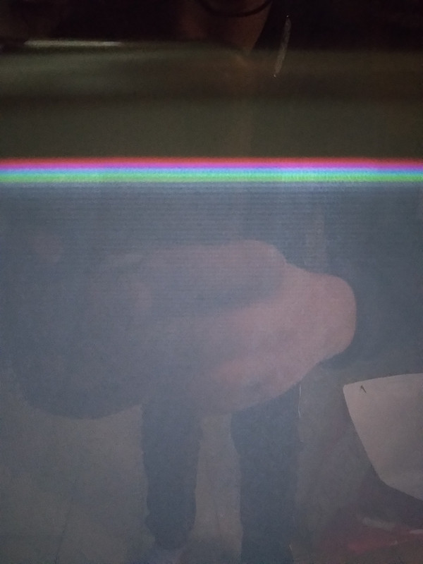

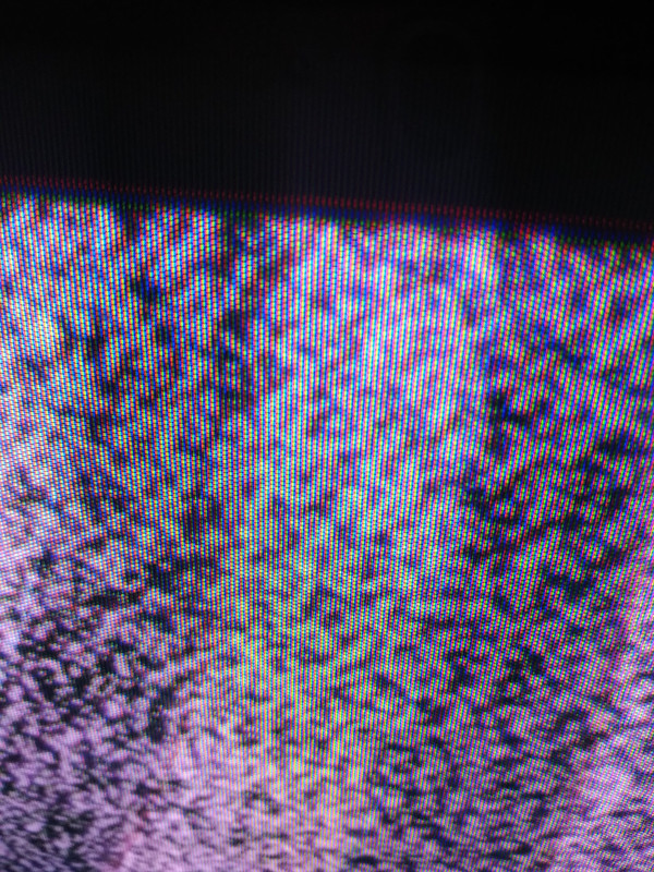

Mivar 15C3V con righe orizzontali sullo schermo
Ciao ragazzi!  Mi é stato regalato un mivar 15c3v e non so di che anno sia. Il vero problema é ché appaiono delle righe orizzontali verdi blu e rosse. Mi potreste aiutare?IMG-20200121-143159614.jpgIMG-20200121-143131579.jpg
Riccardo Ottaviucci
sostituisci i 3 o 4 elettrolitici attorno al finale verticale e (può essere anche lui a difettare) e poi regola la geometria con un monoscopio
Il 23/1/2020 alle 11:34 , Riccardo Ottaviucci ha scritto:
sostituisci i 3 o 4 elettrolitici attorno al finale verticale e (può essere anche lui a difettare) e poi regola la geometria con un monoscopio
Non ho trovato i regolatori della geometria ma solo quelli di screen e focus
Riccardo Ottaviucci
11 ore fa, marco234 ha scritto:
Non ho trovato i regolatori della geometria
cerca bene,almeno linearità verticale e ampiezza ci devono stare
Il 28/1/2020 alle 07:24 , Riccardo Ottaviucci ha scritto:
cerca bene,almeno linearità verticale e ampiezza ci devono stare
Ok grazie mille. Ma sai dove posso trovare gli elettrolitici nuovi?
Riccardo Ottaviucci
in farmacia,dove se no?:roflmao:
  • 2 weeks later...
Il 4/2/2020 alle 15:03 , Riccardo Ottaviucci ha scritto:
in farmacia,dove se no?:roflmao:
No ti prego. Sono un principiante. Seriamente, dove gli potrei comprare.
Modificato: da marco234
Errore di ortografia
Riccardo Ottaviucci
se non ci sono negozi di componenti elettronici vicini a te ,va su ebay
Il 13/2/2020 alle 07:22 , Riccardo Ottaviucci ha scritto:
se non ci sono negozi di componenti elettronici vicini a te ,va su ebay
