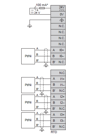

rguaresc Inserita: 30 gennaio 2020 Segnala Inserita: 30 gennaio 2020 (modificato) Se è la KB02 una misura per canale. M+ e M- misurano la tensione Ic+ e Ic- iniettano la corrente di polarizzazione a tre fili questa non compensa. Modificato: 30 gennaio 2020 da rguaresc
Livio Orsini Inserita: 30 gennaio 2020 Segnala Inserita: 30 gennaio 2020 (modificato) Si ritorna almessaggio iniziale dove era riportato lo schenma di una connessione di RTD a 4 fili che non può funzionare bene con una RTD a 3 fili. Però, se la precisione di misura richiesta non è elevata, si può anche non compensare la resistenza del cavo di connessione. Sembra che si stia giocando al gioco dell'oca. Modificato: 30 gennaio 2020 da Livio Orsini
gtsolid Inserita: 30 gennaio 2020 Autore Segnala Inserita: 30 gennaio 2020 2 ore fa, batta ha scritto: Certo che con i codici hai qualche problema. E' il secondo. Fidatevi, e' difficile lavorare con questo armadio elettrico. Ci e' arrivato da Taiwan nel 2009 con schema in doppia lingua cinese-inglese. Va bene che studio cinese se no lo avremmo gia' buttato via da tempo. Alcune parti sono di difficile interpretazione 1 ora fa, rguaresc ha scritto: a tre fili questa non compensa. Ponticellare sulla scheda M- e IC-?
rguaresc Inserita: 30 gennaio 2020 Segnala Inserita: 30 gennaio 2020 (modificato) devi ponticellare M- e Ic- se vuoi che misuri ma avrai comunque l'errore della resistenza di collegamento. Schema (2) Modificato: 30 gennaio 2020 da rguaresc
Livio Orsini Inserita: 30 gennaio 2020 Segnala Inserita: 30 gennaio 2020 3 ore fa, gtsolid ha scritto: Fidatevi, e' difficile lavorare con questo armadio elettrico. Scusa me se hai fisicamente l'armadio, puoi sempre prendere i codici delle schede dal frontale delle stesse. 3 ore fa, gtsolid ha scritto: Ponticellare sulla scheda M- e IC-? Devi ponticellare M2- con IC2- però come è esplicitamente dichiarato dalla nota 2,, non avrai compensazione per la resistenza della linea di collegamento con la RTD. Se la precisione di misura ti permette questo errore puoi farlo altrimenti devi o cambiare trasduttore o cambiare scheda. Alcune interfaccie possono essere programamte per avere compensazione a 4 fili o a 3 fili, oppure non avere alcuna compensazione, questa non lo permette. Devi vedere la specifica della PT100 che usi, verificare quale è il massimo errore dichiarato, fare il conto di quanto può essere la resistenza della linea in base alla lunghezza, quindi verificare che errore comporta quella resistenza; poi dalle specifiche della scheda ricavi il massimo errore sommando i vari errori. La somma di tutti gli errori ti da l'errore pessimo possibile che dovrà essere ionferiore all'errore massimo ammesso. Questo se vuoi fare le cose per bene, altrimenti te ne freghi bellamente di tutto e speri che non ci siano problemi sul processo che devi controllare.
LucioCN Inserita: 7 dicembre 2021 Segnala Inserita: 7 dicembre 2021 Buongiorno, ho da collegare delle soonde PT100 a 4 fili (è richiesta grande precisione). Il PLC sarebbe uno Schneider M221. Sul PLC mi è stata montata una scheda TM3TI4 che però, da cosa vedo negli schemi, sarebbe adatta solo a 4 sonde PT100 a 3 fili. E' possibile cablare una PT100 a 4 fili su una scheda del genere? Oppure quale scheda bisogna prendere? Inoltre sulla scheda prodotto, vedo che la precisione di lettura della PT100 sarebbe +-0,2% dek fondo scala (che essendo a 850°C, farenne la bellezza di 1,6°C!, quindi la precisione della mia sonda non servirebbe a nulla, se collegata su una scheda del genere). Chi può aiutarmi?
max.riservo Inserita: 7 dicembre 2021 Segnala Inserita: 7 dicembre 2021 Purtroppo hai sbagliato 2 cose : - ti sei accodato ad una discussione altrui - hai sbagliato forum (sei in quello Siemens, devi scrivere in quello Schneider) Se scriverai in quello Schneider ti risponderò ....
Livio Orsini Inserita: 7 dicembre 2021 Segnala Inserita: 7 dicembre 2021 Grazie Max, mi eviti il commento alla chiusura.
