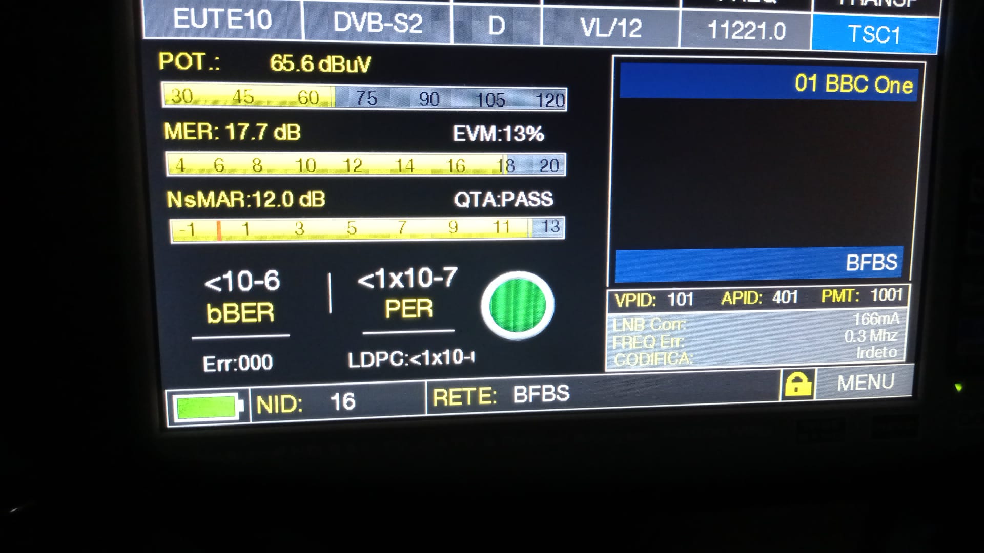

new fw rover
Dalli, con sti "mah" ;)
Credo che la ptc si sia guastata per una corrente maggiore della massima ma non ti è mai successo di trovare un cavo in cortocircuito oppure un partitore induttivo o derivatore che per la C.C. è un corto?
Modificato: da felix54
  • Risposte 57
  • Created
  • Ultima risposta
Top Posters In This Topic
  • antoniopev
    32
  • snipermosin
    17
  • felix54
    5
  • roll.59
    4
Top Posters In This Topic
Posted Images
se il cavo è in corto circuito al momento che viene erogata tensione il led dc rf si spegne, quindi un avviso è sempre presente
Quindi con un corto non si hanno danni allo strumento mentre con un sovraccarico sì :(
Gli altri modelli Rover sono sprovvisti della funzione che hai notificato in questi giorni e quindi si "apre" la PTC?
Modificato: da felix54
  • 2 weeks later...
Se la corrente richiesta a maggiore a quello che lo strumento eroga sul mio 7 evo appare la scritta S.Carico in basso a dx
  • 5 months later...
nuovo fw 3.48 per Rover Tab 7 evo e Ansat hd
inserito in logger il rigo NO lock
eliminate le scritte HEVC e BISS in quanto questi strumenti non supportano tali Option
HEVC solo per TAB 9 plus Tab 900 Tab5 ultra
BISS solo 9 e il nuovo 9 Plus
  • 2 weeks later...
nuovo FW per tab 900
2,78
migliorato indicatore carica batterie a basse temperature
Modificato: da antoniopev
  • 3 months later...
nuovo FW x 900 e 700 plus 2.84
inserito l'indicatore luminoso di valutazione del segnale
verde Pass
giallo Margin
rosso Fail
sistemato alcuni dettagli multistream
nuovo FW 2.85 per il 900 plus, sistemato un problema che capitava random sulla scritta selezione attenuatori
