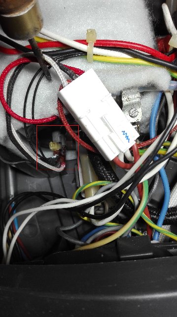

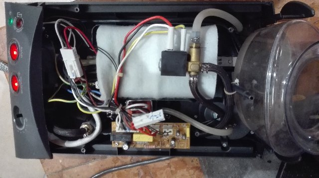

causicurti Inserito: 29 gennaio 2020 Segnala Share Inserito: 29 gennaio 2020 Ciao, ho questa caldaia con ferro da stiro che ogni tanto si blocca. Funziona per un 13', si blocca, finisce il vapore residuo, la spia del vapore resta accesa, la resistenza non riscalda, l' elettrovalvola non scatta e neanche la pompa tira l' acqua. Basta spegnere l' interruttore e riaccendere che si rimette a funzionare. E' provvista di una scheda. Preciso che ho controllato la NTC e funziona. Nella caldaia come evidenziato alla seconda immagine, una è la ntc negli altri2 fili cosa c' è? Link al commento Condividi su altri siti More sharing options...
Nik-nak Inserita: 29 gennaio 2020 Segnala Share Inserita: 29 gennaio 2020 Per prima cosa controlla il condensatore poliestere sulla scheda, dal quale si ricava la tensione continua per l'elettronica. Magari non è lui il colpevole del malfuzionamento, ma spesso è lui a deficitare su quel tipo di schede. Link al commento Condividi su altri siti More sharing options...
Stefano Dalmo Inserita: 29 gennaio 2020 Segnala Share Inserita: 29 gennaio 2020 2 ore fa, causicurti ha scritto: negli altri2 fili cosa c' è? Termofusibile Link al commento Condividi su altri siti More sharing options...
causicurti Inserita: 31 gennaio 2020 Autore Segnala Share Inserita: 31 gennaio 2020 (modificato) Grazie Nik Nak le immagini parlano chiaro. Modificato: 31 gennaio 2020 da causicurti errata foto Link al commento Condividi su altri siti More sharing options...
