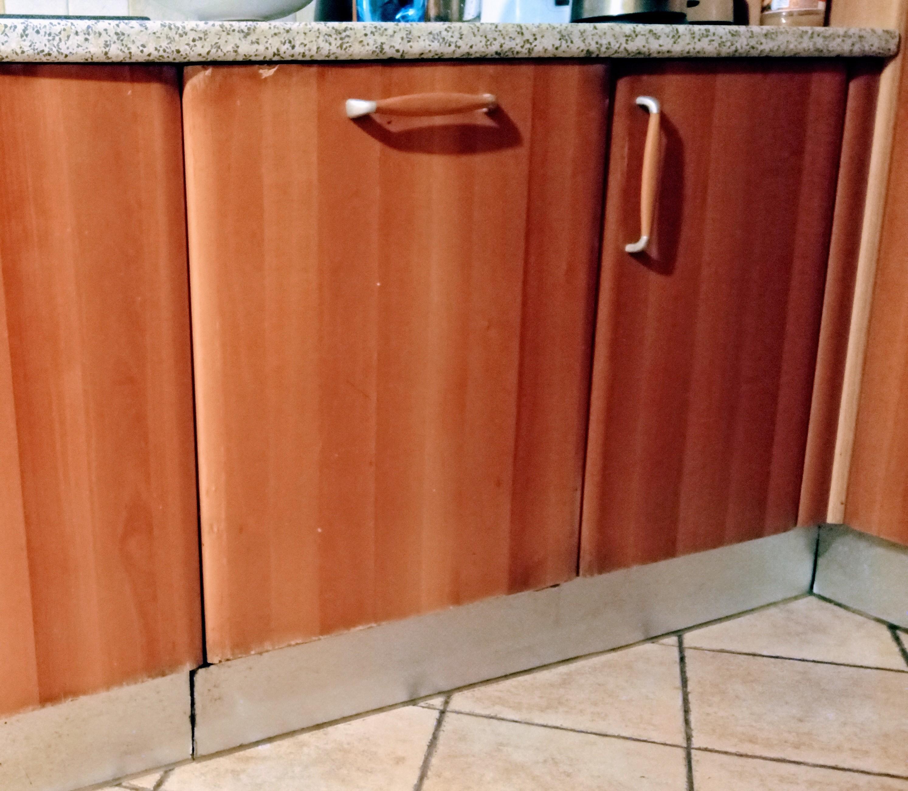

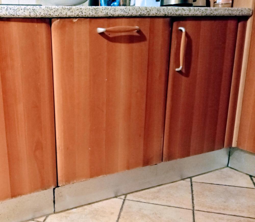

marcone1975 Inserita: 12 novembre 2021 Autore Segnala Share Inserita: 12 novembre 2021 Vuoi foto? Link al commento Condividi su altri siti More sharing options...
Ciccio 27 Inserita: 12 novembre 2021 Segnala Share Inserita: 12 novembre 2021 La settimana prossima sarò fuori, lontano dal web. Sei tu quello che deve prendere decisioni, su qualunque fronte. Link al commento Condividi su altri siti More sharing options...
marcone1975 Inserita: 12 novembre 2021 Autore Segnala Share Inserita: 12 novembre 2021 Vuoi foto? Come si vede il pannello ormai è rovinato....dopo 20 anni ci sta! Link al commento Condividi su altri siti More sharing options...
Ciccio 27 Inserita: 12 novembre 2021 Segnala Share Inserita: 12 novembre 2021 Sei di coccio. Io parlo dello zoccolo metallico sotto il pannello. Deciderai a seconda se non ti fa problema eliminarlo oppure sì. Non rispondo più e non mi assumo la responsabilità delle tue scelte. Anche se io mi sarei concentrato di più a curare la vecchia. Link al commento Condividi su altri siti More sharing options...
marcone1975 Inserita: 12 novembre 2021 Autore Segnala Share Inserita: 12 novembre 2021 Ooooh e che te la prendi a fare? Chiedo per non sbagliare, siccome non sono due soldi cerco consiglio da gente più esperta di me. Ho capito che tu intendevi lo zoccolo sotto il pannello quello colore alluminio e io ti ho mandato foto per capire la mia ora come sta! Link al commento Condividi su altri siti More sharing options...
Ciccio 27 Inserita: 13 novembre 2021 Segnala Share Inserita: 13 novembre 2021 43 minuti fa, Ciccio 27 ha scritto: Deciderai a seconda se non ti fa problema eliminarlo oppure sì. 😉 7 minuti fa, marcone1975 ha scritto: siccome non sono due soldi Risparmi di più a revisionare la vecchietta. Link al commento Condividi su altri siti More sharing options...
marcone1975 Inserita: 14 novembre 2021 Autore Segnala Share Inserita: 14 novembre 2021 Visto che giustamente Ciccio si è stufato chiedo agli altri Dovrei trovarne una con zoccolo rientrante inm odo che posso usare ancora il mio per coprire giusto? Link al commento Condividi su altri siti More sharing options...
Ciccio 27 Inserita: 14 novembre 2021 Segnala Share Inserita: 14 novembre 2021 Se lo vuoi, devi restringere la ricerca ai modelli sottopiano... Link al commento Condividi su altri siti More sharing options...
marcone1975 Inserita: 20 novembre 2021 Autore Segnala Share Inserita: 20 novembre 2021 (modificato) Questa da domani con sconto del 22..... WHIRLPOOL WFC 3C26 PF X XXXXX Modificato: 20 novembre 2021 da Alessio Menditto Eliminato link commerciale Link al commento Condividi su altri siti More sharing options...
Alessio Menditto Inserita: 20 novembre 2021 Segnala Share Inserita: 20 novembre 2021 (modificato) Marcone ho eliminato il link commerciale perché qui non siamo su Trovaprezzi, lo so che l’hai messa per fare prima ma qui si deve parlare di caratteristiche tecniche, poi individuato il marchio e modello ognuno lo compra dove gli pare, poi se a Ciccio viene il nervoso, forse è perché dopo 3 pagine che aiuta gratuitamente e cerca di capire le esigenze, oltre che sono passati ormai due anni dalla decisione di cambiare ed evidentemente non hai tanta fretta, quindi stiamo misurando il passaggio del tempo in maniera astronomica e una domanda in più o in meno non cambia l’ordine immutabile delle cose. Modificato: 20 novembre 2021 da Alessio Menditto Link al commento Condividi su altri siti More sharing options...
marcone1975 Inserita: 20 novembre 2021 Autore Segnala Share Inserita: 20 novembre 2021 Ciao, pienamente ragione su tutto però io avevo chiesto consiglio....mi hanno giustamente aiutato per riparare il guasto e l'ho fatto sostituendo io la resistenza. Dopo un po sono tornati altri problemi, ogni tanto finiva il ciclo e spesso come ultimamente li deve rilavare a mano. Ho chiesto quindi ancora un consiglio per non acquistare qualcosa che poi me ne pentirei, la Rex è durata piu di 20 anni quindi...... Siccome non è il mio mestiere e non voglio andare nei centri commerciali a chiedere perchè so che molti spingono su modelli o vecchi o altro......chiedevo agli esperti qua del forum. Link al commento Condividi su altri siti More sharing options...
marcone1975 Inserita: 20 novembre 2021 Autore Segnala Share Inserita: 20 novembre 2021 Detto questo......la WHIRLPOOL postata è valida? Link al commento Condividi su altri siti More sharing options...
Alessio Menditto Inserita: 20 novembre 2021 Segnala Share Inserita: 20 novembre 2021 No ma fai bene a chiedere anzi, aspetta pure altri pareri. Link al commento Condividi su altri siti More sharing options...
marcone1975 Inserita: 20 novembre 2021 Autore Segnala Share Inserita: 20 novembre 2021 Assolutamente mi fido di chi scrive qua.....quindi se dici NO non la prendo. Resto in attesa..... Link al commento Condividi su altri siti More sharing options...
Alessio Menditto Inserita: 20 novembre 2021 Segnala Share Inserita: 20 novembre 2021 Si è accavallato il messaggio, NO non era riferito alla Whirlpool, aspetta i consigli di chi ti scrive Link al commento Condividi su altri siti More sharing options...
marcone1975 Inserita: 20 novembre 2021 Autore Segnala Share Inserita: 20 novembre 2021 OK spero prima del black friday Link al commento Condividi su altri siti More sharing options...
Ciccio 27 Inserita: 20 novembre 2021 Segnala Share Inserita: 20 novembre 2021 E' a libera installazione, si vede lontano un miglio. Link al commento Condividi su altri siti More sharing options...
marcone1975 Inserita: 21 novembre 2021 Autore Segnala Share Inserita: 21 novembre 2021 (modificato) 12 ore fa, Ciccio 27 ha scritto: E' a libera installazione, si vede lontano un miglio. Vedo ma io ho letto che il top si puo togliere, non so lo zoccolo anteriore se possibile tirar via. Ma comunque mi interessava anche come qualità se è valida. Modificato: 21 novembre 2021 da marcone1975 Link al commento Condividi su altri siti More sharing options...
UABC80 Inserita: 21 novembre 2021 Segnala Share Inserita: 21 novembre 2021 @marcone1975 Io non so consigliarti, ma se prenderai una macchina a libera installazione mi sa che sarà impossibile pannellare la porta. Per dirne una: come farai coi comandi frontali? Se vuoi rispettare il mobile ti servirà una macchina da incasso e… un mobiliere, se non sei capace di fare il lavoro da solo o se hai dei dubbi. Capisci bene che non essendo sul campo consigliarti a colpo sicuro è abbastanza difficile… Link al commento Condividi su altri siti More sharing options...
marcone1975 Inserita: 21 novembre 2021 Autore Segnala Share Inserita: 21 novembre 2021 15 minuti fa, UABC80 ha scritto: @marcone1975 Io non so consigliarti, ma se prenderai una macchina a libera installazione mi sa che sarà impossibile pannellare la porta. Per dirne una: come farai coi comandi frontali? Se vuoi rispettare il mobile ti servirà una macchina da incasso e… un mobiliere, se non sei capace di fare il lavoro da solo o se hai dei dubbi. Capisci bene che non essendo sul campo consigliarti a colpo sicuro è abbastanza difficile… Ciao, io non devo pannellare la porta perchè ormai il pannello è rovinato, infatti cercavo una con colore acciaio come forno...da abbinare almeno un pochino. Link al commento Condividi su altri siti More sharing options...
UABC80 Inserita: 21 novembre 2021 Segnala Share Inserita: 21 novembre 2021 In teoria lo zoccolo dovrebbe essere rimovibile, ma non so se potrai accomodarlo con quello della cucina (sovrapporre il tuo, pannellarlo…) e quindi in caso dovrai inventarti tu qualcosa. Non potendo vedere di persona non me la sento di dirti di comprarla Link al commento Condividi su altri siti More sharing options...
perryfranz18 Inserita: 21 novembre 2021 Segnala Share Inserita: 21 novembre 2021 2 ore fa, marcone1975 ha scritto: io non devo pannellare la porta perchè ormai il pannello è rovinato ti serve una "sottotop" che viene data col pannello frontale ma mancano le "finiture belle" ai lati, il top e lo zoccolo (come per la nostra LSP433PXIN Link al commento Condividi su altri siti More sharing options...
marcone1975 Inserita: 21 novembre 2021 Autore Segnala Share Inserita: 21 novembre 2021 14 minuti fa, perryfranz18 ha scritto: ti serve una "sottotop" che viene data col pannello frontale ma mancano le "finiture belle" ai lati, il top e lo zoccolo (come per la nostra LSP433PXIN Non ho ben capito cosa intendi, se io dovessi comprare la WHIRLPOOL che dicevo sopra...tolgo il top e non inserirla cosi nello spazio? Link al commento Condividi su altri siti More sharing options...
perryfranz18 Inserita: 21 novembre 2021 Segnala Share Inserita: 21 novembre 2021 (modificato) è una libera installazione, quindi a meno che tu non vada in negozio e chieda di poter vedere senza lo zoccolo anteriore e il top se le misure ci stanno, ti direi di no. e scorrendo la pagina di uirpul, non vedo modelli sottotop che servirebbero a te ti servirebbe una tipo: - Lavastoviglie Acciaio Inox LSPP364CX | Smeg.it -Lavastoviglie Acciaio Inox LSP292DX | Smeg.it - BOSCH - SMU6ECS51E - Lavastoviglie per installazione sottopiano (bosch-home.com) - BOSCH - SMU4HAS48E - Lavastoviglie per installazione sottopiano (bosch-home.com) Modificato: 21 novembre 2021 da perryfranz18 Link al commento Condividi su altri siti More sharing options...
marcone1975 Inserita: 21 novembre 2021 Autore Segnala Share Inserita: 21 novembre 2021 1 ora fa, perryfranz18 ha scritto: è una libera installazione, quindi a meno che tu non vada in negozio e chieda di poter vedere senza lo zoccolo anteriore e il top se le misure ci stanno, ti direi di no. e scorrendo la pagina di uirpul, non vedo modelli sottotop che servirebbero a te ti servirebbe una tipo: - Lavastoviglie Acciaio Inox LSPP364CX | Smeg.it -Lavastoviglie Acciaio Inox LSP292DX | Smeg.it - BOSCH - SMU6ECS51E - Lavastoviglie per installazione sottopiano (bosch-home.com) - BOSCH - SMU4HAS48E - Lavastoviglie per installazione sottopiano (bosch-home.com) Ah ok scusami...ora ci sono....è stata una mia superficialità postare quel modello senza guardare effettivamente se potesse andare bene. Grazie per aver postato i modelli, ora guardo disponibilità in negozio...... Link al commento Condividi su altri siti More sharing options...
