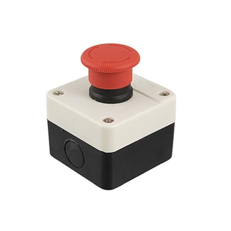

gruggiu Inserito: 11 febbraio 2020 Segnala Share Inserito: 11 febbraio 2020 Buonasera, mi chiamo giovanni da Sassari. Grazie al vostro forum ho praticamente montato tutto il kit fornito, ho collegato passo passo i morsetti prendendo spunto da tutte le vostre risposte trovate sui post, ho provato ad avviare ma quando parte il conteggio dell autoset, esce la scritta ko! Cosa puo essere?? nella parte dei connettori rossidella scheda merak, erano presenti dei ponti, io li ho scollegati per collegare fotocellule e selettore a chiave come leggevo nei forum, ho fatto giusto? vi ringrazio anticipatamente escusate l ignoranza ma sono un hobbista al primo cancello!! Link al commento Condividi su altri siti More sharing options...
ROBY 73 Inserita: 11 febbraio 2020 Segnala Share Inserita: 11 febbraio 2020 Ciao gruggiu / Giovanni, 3 ore fa, gruggiu ha scritto: nella parte dei connettori rossidella scheda merak, erano presenti dei ponti, io li ho scollegati per collegare fotocellule e selettore a chiave come leggevo nei forum, ho fatto giusto? come hai collegato esattamente la scheda in accoppiata con le fotocellule e gli accessori? Per caso hai attivato la funzione di "Fotocellule verificate". Il contatto di Stop come e dove l'hai collegato? Fai una bella cosa, posta le foto dei collegamenti della scheda Merak, delle fotocellule, del selettore e poi vediamo il da farsi. Link al commento Condividi su altri siti More sharing options...
bumbo Inserita: 12 febbraio 2020 Segnala Share Inserita: 12 febbraio 2020 giusto quello che ti consiglia ROBY 73, ma il motore è montato destro o sinistro? Link al commento Condividi su altri siti More sharing options...
gruggiu Inserita: 12 febbraio 2020 Autore Segnala Share Inserita: 12 febbraio 2020 Stasera vi mando la foto e i dettagli esatti dei collegamenti che ho ripreso dai vari post.. apertura è dx... ma poi non ho fatto granché, appena attivata la tensione il display visualizzava stop, ho provato il menu, mi ha dato la lingua, l apertura e poi mi dice autoset, 3..2..1...- - - KO! Link al commento Condividi su altri siti More sharing options...
gruggiu Inserita: 12 febbraio 2020 Autore Segnala Share Inserita: 12 febbraio 2020 Stasera vi mando la foto e i dettagli esatti dei collegamenti che ho ripreso dai vari post.. apertura è dx... ma poi non ho fatto granché, appena attivata la tensione il display visualizzava stop, ho provato il menu, mi ha dato la lingua, l apertura e poi mi dice autoset, 3..2..1...- - - KO! Link al commento Condividi su altri siti More sharing options...
gruggiu Inserita: 12 febbraio 2020 Autore Segnala Share Inserita: 12 febbraio 2020 .. ora vi illustro il macello che ho combinato... parto col selettore chiave: -—ponte nella scatola fra i due comuni al 60, no A al62, no B al 61 - lampeggiante al 20-21 - fotocellula 5 pin: 1 al 51 2 al50 3 al70 4 vuoto 5al72 -fotocellula 2pin 1 al 51 2al50 stasera ho riprovato ma niente, dopo autoset sempre ko, poi ho fatto una prova scollegando il 70 e il 72 ed è partito, ma ovviamente non vanno le fotocellule... in piu, non si accende ne trovo tensione in uscita verso il lampeggiante! Dove sto sbagliando??? Io vorrei avere l apertura con un tasto, temporizzare la chiusura e le fotocellule vorrei che all impegno invertano il movimento... la chiave mi servirebbe che in un senso apra normalmente come col telecomando, nell altro l apertura pedonale da programmare anche sull altro tasto del telecomando ( anche se ne ha quattro di tasti...), il lampeggiante che funzioni prima della partenza del motore scusate la mia incompetenza, ma al momento non ho la possibilità di poter chiamare un installatore e vorrei riuscire a farlo da me... vi ringrazio per l aiuto e per il tempo dedicatomi... Link al commento Condividi su altri siti More sharing options...
ROBY 73 Inserita: 13 febbraio 2020 Segnala Share Inserita: 13 febbraio 2020 (modificato) 16 ore fa, bumbo ha scritto: ma il motore è montato destro o sinistro? Giustissima osservazione e aggiungo, sei sicuro di aver fissato correttamente i magneti dei finecorsa sulla cremagliera destro e sinistro in base alla direzione di apertura??? 4 ore fa, gruggiu ha scritto: .. ora vi illustro il macello che ho combinato... parto col selettore chiave: -—ponte nella scatola fra i due comuni al 60, no A al62, no B al 61 - lampeggiante al 20-21 - fotocellula 5 pin: 1 al 51 2 al50 3 al70 4 vuoto 5al72 -fotocellula 2pin 1 al 51 2al50 E fin qui ci siamo. 4 ore fa, gruggiu ha scritto: stasera ho riprovato ma niente, dopo autoset sempre ko, poi ho fatto una prova scollegando il 70 e il 72 ed è partito, ma ovviamente non vanno le fotocellule... in piu, non si accende ne trovo tensione in uscita verso il lampeggiante! Dove sto sbagliando??? Attenzione come scritto anche nel manuale: https://bft.lt/Manuals/BFT_Deimos_Ultra_BT_A400_A600_EN_DE_IT_FR_SP_NL.pdf i contatti di Stop e Photo vanno chiusi ed in effetti vedo che li hai lasciati ponticellati tra 70-71, 70-72 e 70-74 come da fabbrica. Ora se i finecorsa e la direzione impostata sono corretti, prima di ripetere l'Autoset premi velocemente il tasto OK 2 volte di seguito, entri nel menù e vedi se i parametri e le logiche sono impostate correttamente come dalla descrizione di default nel manuale. Intanto comincia così, fallo funzionare e poi "lo impostiamo" come vuoi tu. Naturalmente se riesci a programmare l'Autoset prova a togliere il ponte tra 70-72 in modo da ripristinare le fotocellule e vedi se funziona. Quindi l'ingresso SAFE1 dev'essere impostato con: Logica SAFE= 4 - Ingresso configurato come Phot cl, fotocellula attiva solo in chiusura non verificata (*) (Fig.U, rif.1). Consente la connessione di dispositivi non dotati di contatto supplementare di verifica. In caso di oscuramento è escluso il funzionamento della fotocellula in apertura. In fase di chiusura, inverte immediatamente. Se non si utilizza lasciare il ponticello inserito. Modificato: 13 febbraio 2020 da ROBY 73 Link al commento Condividi su altri siti More sharing options...
bumbo Inserita: 13 febbraio 2020 Segnala Share Inserita: 13 febbraio 2020 il motore è montato a destra (vista interna) di fabbrica esce per montaggio sinistro Link al commento Condividi su altri siti More sharing options...
gruggiu Inserita: 13 febbraio 2020 Autore Segnala Share Inserita: 13 febbraio 2020 13 ore fa, ROBY 73 ha scritto: Giustissima osservazione e aggiungo, sei sicuro di aver fissato correttamente i magneti dei finecorsa sulla cremagliera destro e sinistro in base alla direzione di apertura??? E fin qui ci siamo. Attenzione come scritto anche nel manuale: https://bft.lt/Manuals/BFT_Deimos_Ultra_BT_A400_A600_EN_DE_IT_FR_SP_NL.pdf i contatti di Stop e Photo vanno chiusi ed in effetti vedo che li hai lasciati ponticellati tra 70-71, 70-72 e 70-74 come da fabbrica. Ora se i finecorsa e la direzione impostata sono corretti, prima di ripetere l'Autoset premi velocemente il tasto OK 2 volte di seguito, entri nel menù e vedi se i parametri e le logiche sono impostate correttamente come dalla descrizione di default nel manuale. Intanto comincia così, fallo funzionare e poi "lo impostiamo" come vuoi tu. Naturalmente se riesci a programmare l'Autoset prova a togliere il ponte tra 70-72 in modo da ripristinare le fotocellule e vedi se funziona. Quindi l'ingresso SAFE1 dev'essere impostato con: Logica SAFE= 4 - Ingresso configurato come Phot cl, fotocellula attiva solo in chiusura non verificata (*) (Fig.U, rif.1). Consente la connessione di dispositivi non dotati di contatto supplementare di verifica. In caso di oscuramento è escluso il funzionamento della fotocellula in apertura. In fase di chiusura, inverte immediatamente. Se non si utilizza lasciare il ponticello inserito. 6 ore fa, bumbo ha scritto: il motore è montato a destra (vista interna) di fabbrica esce per montaggio sinistro .. ora vi illustro il macello che ho combinato... parto col selettore chiave: -—ponte nella scatola fra i due comuni al 60, no A al62, no B al 61 - lampeggiante al 20-21 - fotocellula 5 pin: 1 al 51 2 al50 3 al70 4 vuoto 5al72 -fotocellula 2pin 1 al 51 2al50 stasera ho riprovato ma niente, dopo autoset sempre ko, poi ho fatto una prova scollegando il 70 e il 72 ed è partito, ma ovviamente non vanno le fotocellule... in piu, non si accende ne trovo tensione in uscita verso il lampeggiante! Dove sto sbagliando??? Io vorrei avere l apertura con un tasto, temporizzare la chiusura e le fotocellule vorrei che all impegno invertano il movimento... la chiave mi servirebbe che in un senso apra normalmente come col telecomando, nell altro l apertura pedonale da programmare anche sull altro tasto del telecomando ( anche se ne ha quattro di tasti...), il lampeggiante che funzioni prima della partenza del motore scusate la mia incompetenza, ma al momento non ho la possibilità di poter chiamare un installatore e vorrei riuscire a farlo da me... vi ringrazio per l aiuto e per il tempo dedicatomi... E tutti gli altri ponti li devo lascia?? io il motore guardandolo da dentro e sulla dx, e apertura mi indica a dx... Link al commento Condividi su altri siti More sharing options...
gruggiu Inserita: 13 febbraio 2020 Autore Segnala Share Inserita: 13 febbraio 2020 21 ore fa, ROBY 73 ha scritto: Giustissima osservazione e aggiungo, sei sicuro di aver fissato correttamente i magneti dei finecorsa sulla cremagliera destro e sinistro in base alla direzione di apertura??? E fin qui ci siamo. Attenzione come scritto anche nel manuale: https://bft.lt/Manuals/BFT_Deimos_Ultra_BT_A400_A600_EN_DE_IT_FR_SP_NL.pdf i contatti di Stop e Photo vanno chiusi ed in effetti vedo che li hai lasciati ponticellati tra 70-71, 70-72 e 70-74 come da fabbrica. Ora se i finecorsa e la direzione impostata sono corretti, prima di ripetere l'Autoset premi velocemente il tasto OK 2 volte di seguito, entri nel menù e vedi se i parametri e le logiche sono impostate correttamente come dalla descrizione di default nel manuale. Intanto comincia così, fallo funzionare e poi "lo impostiamo" come vuoi tu. Naturalmente se riesci a programmare l'Autoset prova a togliere il ponte tra 70-72 in modo da ripristinare le fotocellule e vedi se funziona. Quindi l'ingresso SAFE1 dev'essere impostato con: Logica SAFE= 4 - Ingresso configurato come Phot cl, fotocellula attiva solo in chiusura non verificata (*) (Fig.U, rif.1). Consente la connessione di dispositivi non dotati di contatto supplementare di verifica. In caso di oscuramento è escluso il funzionamento della fotocellula in apertura. In fase di chiusura, inverte immediatamente. Se non si utilizza lasciare il ponticello inserito. Allora, vi aggiorno sulle ultime mie mosse... come mi avete suggerito ho fatto. L autoset, finalmente è andato, poi ho scollegato il ponte 70-72,inserito la lofica 4 è finalmente tutto funziona!! o per lo meno... ho trovato l inghippo del lampeggiante, avevo settato l’uscita aux su secondo canale e ora invece accende, allora ho impostato aux3 cone secondo canale, registrato il secondo tasto del telecomando, impostato a 35 il valore di apertura pedonale ma quando provo non succede nulla... si sente solo scattare un relee ma il cancello non ai muove!! Che devo fare?? Grazie ancora!.. 13 ore fa, bumbo ha scritto: il motore è montato a destra (vista interna) di fabbrica esce per montaggio sinistro .. ora vi illustro il macello che ho combinato... parto col selettore chiave: -—ponte nella scatola fra i due comuni al 60, no A al62, no B al 61 - lampeggiante al 20-21 - fotocellula 5 pin: 1 al 51 2 al50 3 al70 4 vuoto 5al72 -fotocellula 2pin 1 al 51 2al50 stasera ho riprovato ma niente, dopo autoset sempre ko, poi ho fatto una prova scollegando il 70 e il 72 ed è partito, ma ovviamente non vanno le fotocellule... in piu, non si accende ne trovo tensione in uscita verso il lampeggiante! Dove sto sbagliando??? Io vorrei avere l apertura con un tasto, temporizzare la chiusura e le fotocellule vorrei che all impegno invertano il movimento... la chiave mi servirebbe che in un senso apra normalmente come col telecomando, nell altro l apertura pedonale da programmare anche sull altro tasto del telecomando ( anche se ne ha quattro di tasti...), il lampeggiante che funzioni prima della partenza del motore scusate la mia incompetenza, ma al momento non ho la possibilità di poter chiamare un installatore e vorrei riuscire a farlo da me... vi ringrazio per l aiuto e per il tempo dedicatomi... Link al commento Condividi su altri siti More sharing options...
ROBY 73 Inserita: 13 febbraio 2020 Segnala Share Inserita: 13 febbraio 2020 (modificato) Non per scortesia, ma non ci sto capendo più niente, per cortesia non copiare e ricopiare 10 volte lo stesso messaggio altrimenti ci viene il mal di testa ed esce una gran casino, so che purtroppo il forum ha questo difetto di riscrivere il messaggio scritto in precedenza, ma per cancellarlo quando devi scrivere un nuovo post, prima di iniziare a scrivere ti esce una barra "grigiastra" in basso con su scritto "Editor Trasparente", cliccaci sopra in modo che si cancelli il testo del post precedente, altrimenti ogni volta esce confusione perché uno deve rileggere tutto il testo inutilmente prima di capire che è un doppione di un doppione altrimenti puoi premere contemporaneamente i pulsanti "CTRL+Z".. Oppure se non riesci, seleziona tutto il testo con il mouse e premi DEL sulla tastiera, grazie. Quindi scrivi solo e soltanto a che punto sei arrivato Hai controllato i finecorsa??? Modificato: 13 febbraio 2020 da ROBY 73 Link al commento Condividi su altri siti More sharing options...
gruggiu Inserita: 14 febbraio 2020 Autore Segnala Share Inserita: 14 febbraio 2020 Il 13/2/2020 alle 00:43 , ROBY 73 ha scritto: Chiedo scusa ma vi digito dal telefono purtroppo, ira ho cancellato il più possibile... si i fine corsa sono corretti, il cancello ora apre bene, fa la sua pausa e si richiude rallentando prima di arrivare al montante, ma non so come impostare l apertura pedonale, hi registrato i telecomandi primo e secondo pulsante, col primo apre normalmente, col secondo si sente come un relee che si eccita, ma non parte nulla, neanche il lampeggiante.. Link al commento Condividi su altri siti More sharing options...
ROBY 73 Inserita: 14 febbraio 2020 Segnala Share Inserita: 14 febbraio 2020 11 ore fa, gruggiu ha scritto: si i fine corsa sono corretti, il cancello ora apre bene, fa la sua pausa e si richiude rallentando prima di arrivare al montante, Ok bene e fin qui ci siamo. 11 ore fa, gruggiu ha scritto: ma non so come impostare l apertura pedonale, hi registrato i telecomandi primo e secondo pulsante, col primo apre normalmente, col secondo si sente come un relee che si eccita, ma non parte nulla, neanche il lampeggiante.. Con il selettore a chiave funziona la funzione PEDONALE, giusto?? Quindi prima di tutto per non combinare "casini" controlla che la logica dell'ingresso IC2 (60-62) sia impostata su "4" (funzione PEDONALE) e l'uscita AUH3 sia configurata su "0" (cioè come 2° Canale Radio), una volta che sei certo di questo fai un ponte con un pezzo di filo tra i morsetti 26 e 60 ed un altro tra 27 e 62. In questo modo alla pressione del secondo pulsante del radiocomando si chiuderà il contatto del relè 2° canale radio che agirà sull'ingresso IC2. Prova e facci sapere Link al commento Condividi su altri siti More sharing options...
ROBY 73 Inserita: 14 febbraio 2020 Segnala Share Inserita: 14 febbraio 2020 11 ore fa, gruggiu ha scritto: Chiedo scusa ma vi digito dal telefono purtroppo, ira ho cancellato il più possibile... Sì va quasi bene, so che da cellulare è più difficile, comunque attenzione che lo spazio di scrittura sia completamente bianco perché così sembra che quello che c'è scritto l'abbia scritto io, mentre in realtà è quello che hai scritto tu. Per carità nulla di grave, lo capisco lo stesso, ma semplicemente anche per chi legge degli altri utenti magari fa confusione, tutto qui Link al commento Condividi su altri siti More sharing options...
gruggiu Inserita: 19 febbraio 2020 Autore Segnala Share Inserita: 19 febbraio 2020 Sera a tutti, scusate il ritardo ma vari problemi mi hanno costretto a trascurare il lavoro che stasera ho ultimato. grazie prima di tutto per l enorme aiuto fornitomi e la pazienza nonché professionalità, finalmente tutto ok, funziona tutto compresa l apertura pedonale 👍👍👍si sente una specie di ticchettio d orologio quando si apre ma penso sia normale... unica cosa una volta che si apre non riesco nell occorenza a bloccarlo aperto , in nessuna delle due funzioni, ne con chiave...🤷🏼♂️🤷🏼♂️🤷🏼♂️🤔 Link al commento Condividi su altri siti More sharing options...
ROBY 73 Inserita: 20 febbraio 2020 Segnala Share Inserita: 20 febbraio 2020 4 ore fa, gruggiu ha scritto: finalmente tutto ok, funziona tutto compresa l apertura pedonale 👍👍👍 Ottimo l'importante è questo. 4 ore fa, gruggiu ha scritto: si sente una specie di ticchettio d orologio quando si apre ma penso sia normale... Sì è normale. 4 ore fa, gruggiu ha scritto: unica cosa una volta che si apre non riesco nell occorenza a bloccarlo aperto , in nessuna delle due funzioni, ne con chiave...🤷🏼♂️🤷🏼♂️ Allora se hai abilitato la logica TCA (Tempo chiusura Automatica) allora se arriva a finecorsa in apertura non puoi bloccarlo, a meno che (come fanno molti) non metti un ostacolo davanti alla fotocellula e lo togli a "lavori finiti". Altrimenti togli la logica TCA, oppure imposti la logica 4 PASSI (MOV. PASSO PASSO) e quindi logica "0" e appena parte in chiusura premendo il pulsante del radiocomando una seconda volta lo blocchi dove vuoi. Oppure ancora, devi installare un pulsante NC (Normalmente Chiuso) e collegarlo tra i morsetti 70-71 STOP. Vedi tu cosa preferisci fare. Link al commento Condividi su altri siti More sharing options...
gruggiu Inserita: 22 febbraio 2020 Autore Segnala Share Inserita: 22 febbraio 2020 No eliminare il tempo di chiusura non fa... mi da il tempo di uscire con tranquillità... mi potete spiegare cosa vuol dire montare un Pulsante normalmente chiuso?? E come si fa? Dove si acquista?? Grazie. Link al commento Condividi su altri siti More sharing options...
ROBY 73 Inserita: 23 febbraio 2020 Segnala Share Inserita: 23 febbraio 2020 (modificato) 4 ore fa, gruggiu ha scritto: No eliminare il tempo di chiusura non fa... mi da il tempo di uscire con tranquillità... Era un modo per poter avere il cancello bloccato una volta aperto, ma se non vuoi eliminare questa funzione non c'è nessun problema. 4 ore fa, gruggiu ha scritto: mi potete spiegare cosa vuol dire montare un Pulsante normalmente chiuso?? E come si fa? Dove si acquista?? Si tratta di un qualsiasi pulsante con il contatto Normalmente Chiuso, dove al momento che viene premuto il contatto da Chiuso diventa Aperto per poi richiudersi al momento del rilascio, se ne provi uno con il tester in funzione continuità (Ohm) ne capirai meglio il funzionamento. Considera che il selettore a chiave ha i due micro-switch dove tu hai usato entrambi i contatti NA (Normalmente Aperti) di cui uno per l'apertura totale e l'altro per l'apertura pedonale. Ora se tu avessi voluto usare il selettore a chiave per fermare il cancello anziché l'apertura pedonale avresti dovuto collegare uno dei due micro-switch tra il Comune e appunto il contatto NC sui morsetti 70-71 della scheda MERAK. Quindi se ora vuoi installare un pulsante di Stop e quindi un pulsante con contatto NC basta che vai in qualsiasi rivendita di materiale elettrico o ferramenta e chieda un pulsante con contatto Normalmente Chiuso che collegherai come già detto tra i morsetti 70-71 della scheda MERAK. Cerca anche in rete, di solito sono rossi e volendo anche a forma di fungo tipo questi: ma potrebbero essere anche così: quello che importa è il tipo di contatto che dev'essere appunto NC. Attenzione che esistono anche i funghi che rimangono bloccati a riarmo manuale, cioè una volta premuto NON torna indietro fino a che non vai a sbloccarlo tu manualmente e solo dopo puoi far chiudere il cancello premendo il pulsante sul radiocomando o giri la chiave del selettore. Spero di essermi spiegato Modificato: 23 febbraio 2020 da ROBY 73 Link al commento Condividi su altri siti More sharing options...
gruggiu Inserita: 26 febbraio 2020 Autore Segnala Share Inserita: 26 febbraio 2020 Capito grazie... ma aggiungere pulsanti sa di antiestetico purtroppo...alla fine mettero qlc davanti alla fotocellula... che è la soluzione meno invasiva... ancora grazie per l enorme aiuto... siete grandi!! Link al commento Condividi su altri siti More sharing options...
ROBY 73 Inserita: 26 febbraio 2020 Segnala Share Inserita: 26 febbraio 2020 7 ore fa, gruggiu ha scritto: ma aggiungere pulsanti sa di antiestetico purtroppo...alla fine mettero qlc davanti alla fotocellula... che è la soluzione meno invasiva... Certo come vuoi, si può fare benissimo. Altrimenti (se vuoi) senza mettere scatole esterne e/o tirare nuovi cavi, prendi e metti un pulsante di quelli piccoli da circuito elettronico come ad esempio gli ultimi che ti ho indicato e fai un foro sul coperchio del motore e lo installi lì, casomai metti un po' di silicone attorno per non rischiare l'eventuale infiltrazione di acqua. Ciao e prego di niente Link al commento Condividi su altri siti More sharing options...
luca9483 Inserita: 15 dicembre 2020 Segnala Share Inserita: 15 dicembre 2020 Ho lo stesso problema di ko sul display.ho collegato tutti i 5 fili della fotocellula.ho fatto bene.ma i ponticelli tra 70-71 70-72 e 70-74 devono essere tutti rimossi? Link al commento Condividi su altri siti More sharing options...
ROBY 73 Inserita: 15 dicembre 2020 Segnala Share Inserita: 15 dicembre 2020 (modificato) Ciao luca9483, solo per tua informazione il regolamento del forum (che avresti dovuto leggere) vieta gli accodamenti alle discussioni di altri utenti, così crei solo confusione. Apri una nuova discussione solo tua e scrivi i vari articoli del motore e della scheda, poi ti rispondo Modificato: 15 dicembre 2020 da ROBY 73 Link al commento Condividi su altri siti More sharing options...
