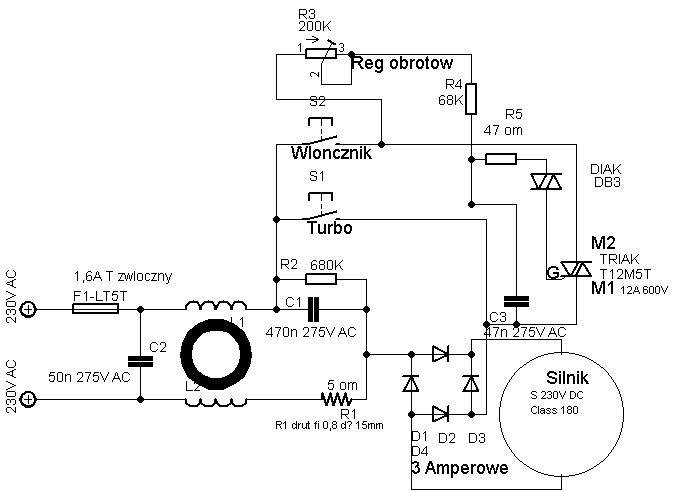

mob Inserito: 4 marzo 2020 Segnala Share Inserito: 4 marzo 2020 salve a tutti, sono alle prese con kenwood HDP40 , sono riuscito a smontare la parte posteriore dove si intravede la scheda elettronica, e la parte anteriore, dove dovrebbe sfilarsi il tutto, mi potreste suggerire come smontare e sfilare il motore? grazie Link al commento Condividi su altri siti More sharing options...
enricopedro Inserita: lunedì alle 11:04 Segnala Share Inserita: lunedì alle 11:04 Ceme hai fatto Tu , anch 'io non riesco a smontarlo, non riesco ad accedere al motore, intravedo la scheda ma sono costretto ad un vergognoso abbandono... e pensare che al limite sara' saltato il fusibile od un TMP la alimentazione arriva....e forse avrei trovato anche lo schema, ma non trovo l' esploso e tantomeno il disassembler... Link al commento Condividi su altri siti More sharing options...
Livio Orsini Inserita: lunedì alle 11:25 Segnala Share Inserita: lunedì alle 11:25 Ti sei accodato un'altra discussione, fatto non consentito dal regolamento Questa discussione è inattiva da oltre 4 anni!! (E non c'è mai stato alcun commento!) Se vuoi apri una tua discussione sull'argomento Link al commento Condividi su altri siti More sharing options...
