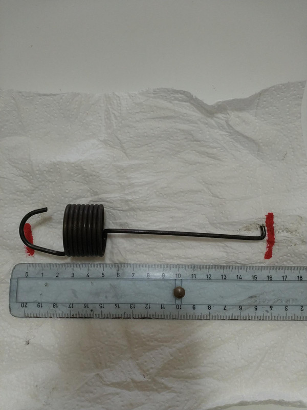

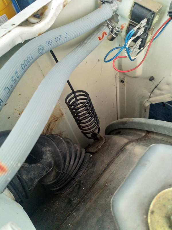

Aiuto per molle di ricambio per lavatrice Philco Norma 4x
Ciao a tutti
ho un problema:la lavatrice i questione(Philco norma 4x)funziona perfettamente tranne per il discorso molle,nel senso che da qualche giorno balla.Gli ammortizzatori di sotto sono stati sostituiti 6mesi fà e controllandoli sono ancora perfetti,mentre le molle sono quasi dilatate(per capirci,con pocaforza si aprono e chiudono a fisarmonica).Ho tentato in negozi on line e fisici,di trovarle le 4 molle,ma niente da fare.Anche con molle da adattare,sarebbe stato molto complicato(almeno per me)modificarle a cannello,essendo acciaio armonico,quindi non faciel da gestire e modificare.Volevo sapere se qualcuno di voi può aiutarmi,magari non sò,qualcuno di voi sà qualche negozio on line in cui possa trovarle o qualche ditta/artigiano che fosse in grado di farmele nuove,anche spedendo la molla vecchia a mio carico,come riferimento per le nuove.La lavatrice è puramente meccanica e quindi lavora egregiamente,mi sembra un peccato buttarla per 4 molle :roll: ,anche perchè non ne ho trovate di meccaniche nuove in giro,al massimo ibride (non sò se posso scrivere le marche).Spero in un vostro aiuto e vi ringrazio anticipatamente.
  • 5 weeks later...
Diomede Corso
Ma gli ammortizzatori sono stati sostiuti correttamente? Destro e sinistro sono diversi se non ricordo male in quella macchina.. a me le molle non sebrano snervate ...
40 minuti fa, Diomede Corso ha scritto:
Destro e sinistro sono diversi
...sia come lunghezza che come forza frenante. ;)
Stefano Dalmo
Il problema non sono le molle   .
Gli ammortizzatori o hanno ceduto o non sono  adatti a questa lavatrice  che ha un peso consistente  a confronto  delle moderne .
