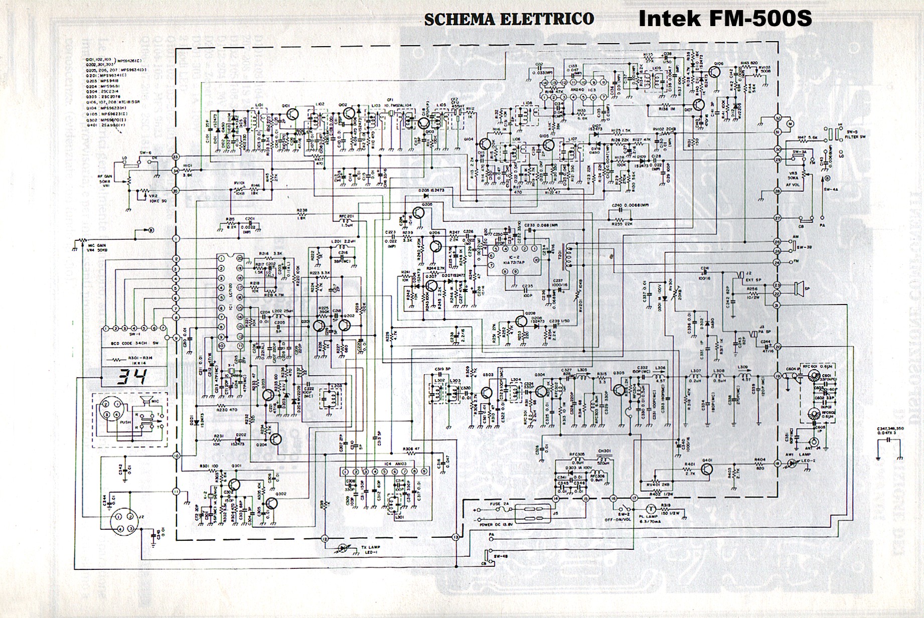

rob123 Inserito: 12 marzo 2020 Segnala Inserito: 12 marzo 2020 (modificato) Ho comprato per ben 3 euro. Apparentemente funzionante ma sprovvisto di microfono. Avrei bisogno dello schema della radio e possibilmente anche del microfono. Ho letto che è particolare e non compatibile con glibaltro a 4 poli nonostante il connettore sia lo stesso. Modificato: 12 marzo 2020 da rob123 errori
Lorenzo-53 Inserita: 12 marzo 2020 Segnala Inserita: 12 marzo 2020 A me sembra tanto un Alan con i comandi al contrario da sinistra a destra
Mauro Dalseno Inserita: 13 marzo 2020 Segnala Inserita: 13 marzo 2020 12 ore fa, Lorenzo-53 ha scritto: A me sembra tanto un Alan con i comandi al contrario da sinistra a destra Intek e Midland bene o male sono della stessa razza...
rob123 Inserita: 5 aprile 2020 Autore Segnala Inserita: 5 aprile 2020 Grazie per aver risposto, non sai quanto l'ho cercato; e scusa se rispondo solo ora, non mi era arrivata la notifica.
Mauro Dalseno Inserita: 7 aprile 2020 Segnala Inserita: 7 aprile 2020 Il 5/4/2020 alle 16:01 , rob123 ha scritto: Grazie per aver risposto, non sai quanto l'ho cercato; e scusa se rispondo solo ora, non mi era arrivata la notifica. Controlla perchè non risultano notifiche alla tua email, devi cliccare l'apposito tasto....
Lorenzo-53 Inserita: 7 aprile 2020 Segnala Inserita: 7 aprile 2020 Poi magari trovi un commutatore del 48, ricordo erano intercambiabili pari pari, la differenza era il commutatore BCD scelta evidentemente commerciale, poi sulla basettina dovrebbe mancare una resistenza da 1 Kohm che era quella per accendere il segmento mancante per il 4
