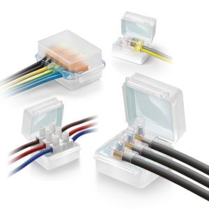

del_user_233069 Inserito: 14 marzo 2020 Segnala Inserito: 14 marzo 2020 Buon sabato a tutti. Vorrei un suggerimento per capire qual'è il modo piu corretto per montare questo tipo di faretti segnapasso in dei gradoni in cemento di un giardino. I segnapasso hanno un diametro molto piccolo (controcassa 20 mm) ed il cavo in dotazione (pressofuso) è di solo 15 cm e non ha pressacavi entra/esci. Premetto che non mi piace l'idea di dover interrare scatole di derivazione, anche se riempite di sigillante una volta effettuate le giunzioni, ma non vedo altra alternativa. L'idea è quella di giuntare sia il faretto che le derivazioni in ogni scatola (arancione) con i connettori 3M in foto e poi riempire le scatole (interrate) di sigillante siliconico. Voi come fareste? avete qualche soluzione migliore? Grazie
hfdax Inserita: 16 marzo 2020 Segnala Inserita: 16 marzo 2020 (modificato) Ciao desperado. Io uso i gel box della Raytech: In cassette di derivazione da parete stagne 100 x 100 o 120 x 80 con i pressacavo IP66, così evito di dover riempire le cassette di gel (o silicone). Se domani devo rimettere mano alle giunzioni sostituisco lo scatolino gel box con uno nuovo. E posso utilizzare per le giunzioni i normali forbox. Trovo che sia più pratico, rapido ed economico (e ti impiastri di meno). Eviterei di interrare le scatole da incasso, troppo fragili.. Modificato: 16 marzo 2020 da hfdax
del_user_233069 Inserita: 16 marzo 2020 Autore Segnala Inserita: 16 marzo 2020 43 minutes ago, hfdax said: Eviterei di interrare le scatole da incasso, troppo fragili.. Intendevo le scatote IP56 a parete liscia (come qualità delle plastiche preferisco gewiss). 45 minutes ago, hfdax said: Ciao desperado. Io uso i gel box della Raytech: In cassette di derivazione da parete stagne 100 x 100 o 120 x 80 con i pressacavo IP66, così evito di dover riempire le cassette di gel (o silicone). Se domani devo rimettere mano alle giunzioni sostituisco lo scatolino gel box con uno nuovo. E posso utilizzare per le giunzioni i normali forbox. Sicuramente il tuo è un sistema piu pulito che ti permette di poter rimettere mani con piu facilità (senza riempire di gel le scatole). Effettivamente le giunzioni sono comunque stagne quindi anche se dovesse crearsi un po di umidita nella scatola per via della differenza di temperatura (ho notato che capita sopratutto in estate per via delle escursioni termiche), comuque le giunzioni sono stagne
hfdax Inserita: 16 marzo 2020 Segnala Inserita: 16 marzo 2020 5 minuti fa, desperado74 ha scritto: Intendevo le scatote IP56 a parete liscia (come qualità delle plastiche preferisco gewiss). mi ha tratto in inganno la scelta del colore arancione per indicare le scatole Per evvitare la condensa all'interno dlle scatole io uso il vecchio trucco del sacchettino di sale.
del_user_233069 Inserita: 16 marzo 2020 Autore Segnala Inserita: 16 marzo 2020 Secondo te meglio Happy GelBox o Happy Joint? 10 minutes ago, hfdax said: mi ha tratto in inganno la scelta del colore arancione per indicare le scatole Hai ragione dovevo segnarle grigie
hfdax Inserita: 16 marzo 2020 Segnala Inserita: 16 marzo 2020 2 ore fa, desperado74 ha scritto: Secondo te meglio Happy GelBox o Happy Joint? Le gelbox sono dichiarate idonee anche all'uso immerso perciò forse hanno più tenuta. Le Happy non le ho mai usate ma penso che siano equivalenti.
Roberto Garoscio Inserita: 16 marzo 2020 Segnala Inserita: 16 marzo 2020 Io personalmente farei delle tubazioni singole di diametro adeguato che partono dai faretti verso un pozzetto, giunterei i cavi dei led con cavo H07rnf e isolerei le giunte con nastro autoagglomerante un domani che devi cambiare un faretto guasto devi solo sfilarlo senza smontare il giardino. L’ho già fatto a bordo di una piscina tutta piastrellata e funziona anche il discorso di sostituzione senza problemi.
del_user_233069 Inserita: 17 marzo 2020 Autore Segnala Inserita: 17 marzo 2020 14 hours ago, Roberto Garoscio said: Io personalmente farei delle tubazioni singole di diametro adeguato che partono dai faretti verso un pozzetto, giunterei i cavi dei led con cavo H07rnf e isolerei le giunte con nastro autoagglomerante un domani che devi cambiare un faretto guasto devi solo sfilarlo senza smontare il giardino. piu o meno Cosi giusto? con un pozzetto piccolo (20*20) 14 hours ago, Roberto Garoscio said: L’ho già fatto a bordo di una piscina tutta piastrellata e funziona anche il discorso di sostituzione senza problemi. quelli che hai montato erano cosi piccoli (controcassa 20mm)?
del_user_233069 Inserita: 17 marzo 2020 Autore Segnala Inserita: 17 marzo 2020 Cosa ne pensate di queste guaine termorestringenti con isolante?
Maurizio Colombi Inserita: 17 marzo 2020 Segnala Inserita: 17 marzo 2020 La giunzione "brutale" fatta con l'autoagglomerante ed un bel giro di nastro normale rimane, per me, la soluzione migliore.
Roberto Garoscio Inserita: 17 marzo 2020 Segnala Inserita: 17 marzo 2020 (modificato) Si il principio è quello, i led che ho installato avevano una cassa di fondazione di circa 2/3cm. di diametro preciso non ricordo, ho imboccato la base in un tubo di sezione adeguata, mi sembra un 25 e con una curva dolce sono arrivato ad una scatola ermetica in un pozzetto laterale, ho dovuto mettere la scatola perché i led erano a 24Vdc e necessitavano di due trasformatori. La fondazione dei led è stata drenata con ghiaietta per evitare il ristagno. Il collegamento come ha detto Maurizio, dopo aver saldato a stagno i refoli li ho isolati con tubo termorestringente (attento a fare delle saldature ben tondeggianti senza angoli o punte vive che bucano il tubetto)poi il tutto avvolto in autoagglomerante protetto da nastro in pvc ma con doppio giro 😂 Modificato: 17 marzo 2020 da Roberto Garoscio
del_user_233069 Inserita: 17 marzo 2020 Autore Segnala Inserita: 17 marzo 2020 1 hour ago, Maurizio Colombi said: La giunzione "brutale" fatta con l'autoagglomerante ed un bel giro di nastro normale rimane, per me, la soluzione migliore. l'autoagglomerante vince sempre 1 hour ago, Roberto Garoscio said: Si il principio è quello, i led che ho installato avevano una cassa di fondazione di circa 2/3cm....omissis.....poi il tutto avvolto in autoagglomerante protetto da nastro in pvc ma con doppio giro Sei stato chiarissimo. credo che il corrugato vada bene da 25, comunque come posso inizio a zappare e poi mi regolo meglio. Grazie 1000.
hfdax Inserita: 17 marzo 2020 Segnala Inserita: 17 marzo 2020 (modificato) 19 ore fa, Roberto Garoscio ha scritto: Io personalmente farei delle tubazioni singole di diametro adeguato che partono dai faretti verso un pozzetto Anch'io ma il problema è che: Il 14/3/2020 alle 11:40 , desperado74 ha scritto: il cavo in dotazione (pressofuso) è di solo 15 cm e non ha pressacavi entra/esci. Ecco il perchè delle scatole, non volendo avere fili giuntati nel tubo. A meno che abbia capito male io. Per quanto riguarda l'autoagglomerante anche io lo prediligo, ma coi fili di piccola sezione i gelbox sono obiettivamente molto più comodi. Modificato: 17 marzo 2020 da hfdax
del_user_233069 Inserita: 17 marzo 2020 Autore Segnala Inserita: 17 marzo 2020 3 minutes ago, hfdax said: Anch'io ma il problema è che: Ecco il perchè delle scatole, non volendo avere fili giuntati nel tubo. A meno che abbia capito male io. é cosi Dario solo 15 cm, comunque ho deciso di utilizzare i termorestringenti autosaldanti (sono sottili) e poi li avvolgo insieme con autoagglomerante. resteranno nel fondo della controcassa (facilmente sfilabili), al massimo entreranno solo all' iniziodel corrugato da 25 alla base della controcassa. comunque quando in corso d' opera mi regolo meglio
del_user_233069 Inserita: 16 aprile 2020 Autore Segnala Inserita: 16 aprile 2020 Riprendo la discussione perche si è deciso di cambiare il tipo di segnapassi. Secondo voi 12V 0.6 W 4000K come luce vanno bene (non troppo forte e non troppo fioca)?
Maurizio Colombi Inserita: 16 aprile 2020 Segnala Inserita: 16 aprile 2020 1 ora fa, desperado74 ha scritto: (non troppo forte e non troppo fioca) Troppo forte non credo proprio, troppo fioca direi... un po'!
del_user_233069 Inserita: 16 aprile 2020 Autore Segnala Inserita: 16 aprile 2020 42 minutes ago, Maurizio Colombi said: Troppo forte non credo proprio, troppo fioca direi... un po'! che dici 1 Watt dovrebbero andare bene? ho provato le 3 Watt ma sono troppo forti e danno fastidio agli occhi.
Maurizio Colombi Inserita: 17 aprile 2020 Segnala Inserita: 17 aprile 2020 Direi che 1W siano poco più di un lumino da morto, segnano il passo e poco più, però se 3W cominciano ad essere fastidiosi non vedo tanta scelta.
