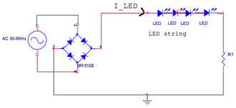

FrancescoSaverio Inserito: 16 marzo 2020 Segnala Inserito: 16 marzo 2020 Buongiorno a tutti, ho bisogno di aiuto. Dopo un corto circuito nella presa ove vi era collegata la spina tv la stessa dopo averla spenta tranquillamente nell'accensione non esce più l'immagine. Aiutatemi a risolvere. Grazie
FrancescoSaverio Inserita: 16 marzo 2020 Autore Segnala Inserita: 16 marzo 2020 Queste le schede montate, il led rosso si accende, il telecomando invia segnale e dal led rosso si nota che funziona. inizialmente si sentiva anche l'audio ora oltre allo schermo e sparito anch'esso.
Videotecnico Inserita: 16 marzo 2020 Segnala Inserita: 16 marzo 2020 L'audio è presente? Lo schermo è retroilluminato? Più informazioni dai, più possibilità ci sono che ti possa arrivare un aiuto.
FrancescoSaverio Inserita: 16 marzo 2020 Autore Segnala Inserita: 16 marzo 2020 L'audio non c'e più,prima si sentiva e non vi è retroilluminazione. Che tensione deve uscire dal connettore lampade?
Videotecnico Inserita: 16 marzo 2020 Segnala Inserita: 16 marzo 2020 Prova a collegare un decoder digitale terrestre o un videoregistratore alla presa scart e verifica se l'audio è presente comunque, il TV monta solo 2 strisce led come da foto ed è molto probabile che ci sia qualche Led interrotto, prima di pensare ad un problema elettronico sul drive dei Led ti consiglio di testare le strisce esternamente per verificarne il funzionamento. Su questa modello ne ho già sostituite diverse e credo di avere ancora un Kit di ricambio in laboratorio.
FrancescoSaverio Inserita: 16 marzo 2020 Autore Segnala Inserita: 16 marzo 2020 Come li testo? Con che tensione? Pur essendo bruciati come si fa ad essere sicuri che la scheda uscita led funzioni? Li ho tolti sono come foto Come li testo? Con che tensione? Pur essendo bruciati come si fa ad essere sicuri che la scheda uscita led funzioni?
FrancescoSaverio Inserita: 16 marzo 2020 Autore Segnala Inserita: 16 marzo 2020 (modificato) Videotecnico non mi abbandonare!!!!!!!!!!!!!!!!!!!!!!!!!!!!!! Modificato: 16 marzo 2020 da FrancescoSaverio
FrancescoSaverio Inserita: 16 marzo 2020 Autore Segnala Inserita: 16 marzo 2020 Facendo luce con una torcia si riesce a vedere la scritta segnale assente!!!!!!!!!!!!!!!!
Videotecnico Inserita: 16 marzo 2020 Segnala Inserita: 16 marzo 2020 Io utilizzo un tester che può analizza il funzionamento delle barre led o solo il singolo led so che Riccardo uno dei moderatori di questo forum consiglia di costruire un circuito come questo estratto da una sua discussione a un costo irrisorio. E' un semplice ponte a diodi, protetto da fusibile, collegato alla rete (attenzione!) il cui polo positivo è in serie ad una resistenza da 10K 10W. I puntali per testare anche un singolo diodo led sono, il negativo del ponte (polo -) e l'uscita della resistenza (polo +). Ci vuole più a dirlo che a farlo. So che c'è uno schema in giro sul forum ma non sono riuscito a trovarlo.
Riccardo Ottaviucci Inserita: 17 marzo 2020 Segnala Inserita: 17 marzo 2020 La R1 da10k 10w è meglio metterla prima dei led,sul positivo del ponte,inoltre un fusibile da 0,5A sul lato AC non fa male
FrancescoSaverio Inserita: 17 marzo 2020 Autore Segnala Inserita: 17 marzo 2020 Purtroppo il problema non sono i led, funzionano le due barre led. Credo che la scheda abbia un guasto, ho misurato in cc i poli esterni del connettore led e mi da 140v dc.
Videotecnico Inserita: 17 marzo 2020 Segnala Inserita: 17 marzo 2020 4 ore fa, FrancescoSaverio ha scritto: Credo che la scheda abbia un guasto, ho misurato in cc i poli esterni del connettore led e mi da 140v dc. E' normale che ci sia quella tensione a vuoto, se spannelli troverai sicuramente qualche led in C.C....Garantito. Quando hai testato i led li hai controllati dopo aver spannellato per dire che tutti sono funzionanti? Se non l'hai fatto, anche con il circuito che ti ha proposto Riccardo non puoi sapere quanti Led sono andati in C.C.
Riccardo Ottaviucci Inserita: 17 marzo 2020 Segnala Inserita: 17 marzo 2020 anche i connettori tra le varie strisce possono difettare
FrancescoSaverio Inserita: 22 marzo 2020 Autore Segnala Inserita: 22 marzo 2020 Tutti i led sono ok. Ho fatto forse una stupidaggine ma si vede ottimamente ora. Ho installato sul fondo al posto delle barre led 2 strisce led alta luminosita' alimentandole con 12V della scheda alimentatore e va ben!!! Grazie di tutto Videotecnico e Riccardo siete stati gentilissimi.
