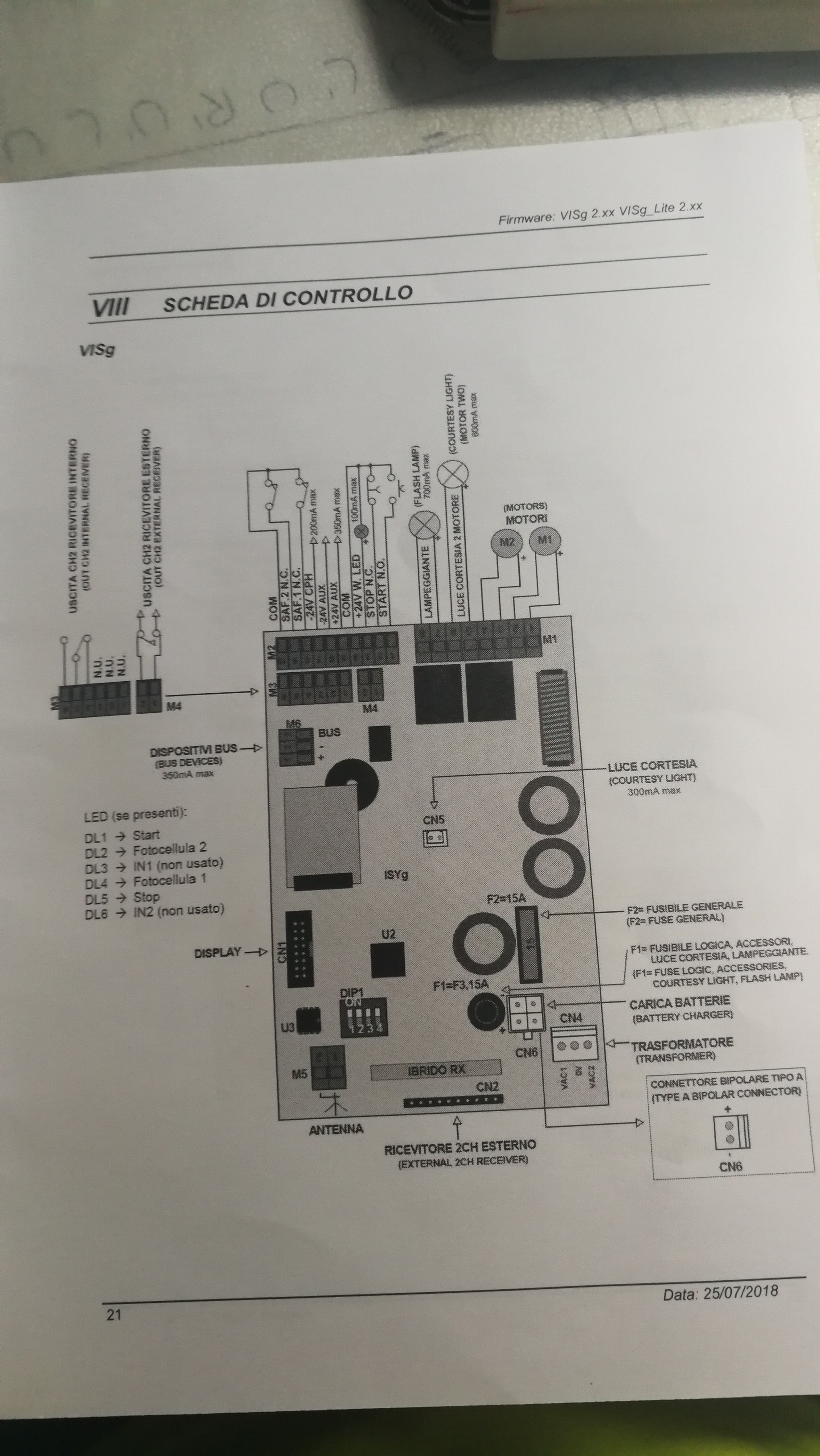

Mauro O. Inserito: 3 aprile 2020 Segnala Share Inserito: 3 aprile 2020 Buongiorno, ho una porta garage Ballan a cui vorrei aggiungere una ricevente Faac. (universale, questa ) di cui non è indicato l'assorbimento. Lo schema del sistema di controllo della porta è questo. Posso utilizzarei contatti 5-6 della morsettiera M2 (350mA)? E sapreste indicarmi dove posso prendere il comando di apertura/chiusura porta? Grazie Mauro Link al commento Condividi su altri siti More sharing options...
Roberto Garoscio Inserita: 3 aprile 2020 Segnala Share Inserita: 3 aprile 2020 (modificato) La alimenti con +24 e - 24 mentre il contatto di apertura è START N.O. Modificato: 3 aprile 2020 da Roberto Garoscio Link al commento Condividi su altri siti More sharing options...
Mauro O. Inserita: 3 aprile 2020 Autore Segnala Share Inserita: 3 aprile 2020 Grazie mille Roberto, avevo il dubbio che 350mA non fossero sufficenti per altra ricevente. Link al commento Condividi su altri siti More sharing options...
