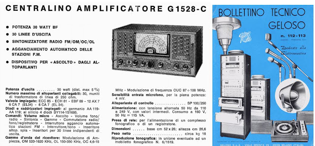

Filodiffusione 2000 metri circa
Raffaele Pirfo
Buongiorno a tutti premetto che mi occupo di impianti elettrici, mi è stata commissionato un lavoro che prevede circa 20 diffusori su una distanza di circa 1500/2000 mt Mi date un consiglio sui materiali da poter impiegare? Amplificatore, cavi e diffusori. Grazie a voi tutti. Raffaele
Unificata la formattazione del testo.
Per quelle distanze è consigliato, se non obbligatorio, il sistema cosiddetto a 100 Volt, nel quale la linea di uscita dell'amplificatore passa da un trasformatore elevatore generale, e arriva ai singoli altoparlanti attraverso un secondo trasformatore locale, in genere incorporato nel diffusore audio, e con selettore per regolare la potenza del singolo diffusore.
Ci sono amplificatori PA che escono già a 100 volt, di tutte le potenze, con trasformatore incorporato, ma anche trasformatori esterni da collegare ad amplificatori standard con uscita a 8 Ohm.
Il cavo può avere una sezione di 2,5 mmq.
Patatino  è  stato chiarissimo,  ti chiedo solo altre due cose . Cosa viene filidiffuso  ?  Musica , annunci vocali ?   Sempre  , tipo supermercato, o occasionalmente , tipo solo annuncio vocale ?  Per consigliarti i diffusori,  bisognerebbe conoscere gli ambienti  , il rumore di fondo , che cosa viene filodiffusione.  Ed in base a cosa diffuso , valutare le classiche "trombe" o veri e propri diffusori .
Se è  un impianto molto esteso ( 2000 metri di filo ok  ma ramificato tipo distribuzione a stella o lineare)   io penserei di dividere su più amplificatori alcune zone   sia per continuità di servizio che per evitare sezioni eccessive o proprio semplicemente....per praticità .
A parte un piccolo impianto,  con ampli a 100 volt comprato su rs,  io per queste cose ho sempre fatto riferimento a rcf  ( anni fa anche paso)
Andrea Annoni
Confermo che è indispensdabile capire il tipo di utilizzo.
Anche perchè ormai anche i sistemi PA con linee a 100V stanno un po' lasciando il passo alla tecnologia IP.
Ad esempio Ubiquiti fa degli AP integrati in un diffusore PA  che viene poi gestito da un controller.
2N ha diverse soluzioni sempre in ambito IP.
Entrambe le soluzioni sono utili soprattutto se poi il sistema deve essere integrato con web radio di agenzie pubblicitarie (non server più l'encoder), intergrazione con annunci (ormai si fa tutto da telefono VoIP), integrazione con domotca per annunci, avvisi ecc.
Ci sono poi sistemi PA anche omologati EVAC.
Tutto però sta nel capire il reale uso
20 diffusori su 2000 metri dicono tutto e niente.
In ambiente aperto o rumoroso ci vogliono almeno 25 - 30 Watt a diffusore, mentre al chiuso bastano 5 Watt.
Da queste considerazioni si stabilisce la potenza dell'amplificatore e di conseguenza anche se fosse anche necessario prevedere più di un amplificatore.
4 minuti fa, Andrea Annoni ha scritto:
i sistemi PA con linee a 100V stanno un po' lasciando il passo
Ricordo con nostalgia la pubblicità di sistemi a 100 volt della gloriosa Geloso ...
Piccolo ot
I primi esperimenti.....forse facevo ancora le medie o i primi anni dell Itis....amplificatore geloso a valvole , originario della chiesa ( era stato sostituito con un rcf a stato solido) , collegato adue trombe  e a un vecchio diffusore a colonna ....musica nel cortile dell oratorio.... il tutto avrà  avuto una banda passante tipo 300-3000 Hz....una cornetta telefonica aveva maggiore fedeltà.....ingresso phono....che ricordi....
Torniamo seri
Aspettiamo notizie tecniche dettagliate da raffaele
Andrea Annoni
4 minuti fa, luigi69 ha scritto:
Piccolo ot
I primi esperimenti.....forse facevo ancora le medie o i primi anni dell Itis....amplificatore geloso a valvole , originario della chiesa ( era stato sostituito con un rcf a stato solido) , collegato adue trombe  e a un vecchio diffusore a colonna ....musica nel cortile dell oratorio.... il tutto avrà  avuto una banda passante tipo 300-3000 Hz....una cornetta telefonica aveva maggiore fedeltà.....ingresso phono....che ricordi....
Torniamo seri
Aspettiamo notizie tecniche dettagliate da raffaele
Anche io provato qualcosa del genere. Trombe collegate ad un vecchio Geloso valvolare proveniente dalla vecchia macchina del cinema dell'oratorio.
Quindi se fossimo stati tutti atei da bambini , adesso nessuno di noi ne saprebbe nulla di elettronica.... 🤣
  • 2 months later...
Il 4/4/2020 alle 14:48 , Raffaele Pirfo ha scritto:
Buongiorno a tutti premetto che mi occupo di impianti elettrici, mi è stata commissionato un lavoro che prevede circa 20 diffusori su una distanza di circa 1500/2000 mt Mi date un consiglio sui materiali da poter impiegare? Amplificatore, cavi e diffusori. Grazie a voi tutti. Raffaele
1,5 2 km con 20 diffusori sono circa 1 altoparlante ogni 75-100 metri...  ragionando in mono. dovresti essere più specifico riguardo il tipo di utilizzo, cosa vuole il cliente e l'area che deve essere coperta (all'aperto al chiuso ecc).
Non preoccuparti Riccardo , Raffaele sono 3 mesi che non ci omaggia della visita,  avrà risolto.....
  • 2 years later...
Raffaele Pirfo
Il 4/4/2020 alle 17:11 , patatino59 ha scritto:
20 diffusori su 2000 metri dicono tutto e niente.
In ambiente aperto o rumoroso ci vogliono almeno 25 - 30 Watt a diffusore, mentre al chiuso bastano 5 Watt.
Da queste considerazioni si stabilisce la potenza dell'amplificatore e di conseguenza anche se fosse anche necessario prevedere più di un amplificatore.
A distanza di tre anni facendo una ricerca sempre sulll'argomento ho ritrovato la discussione, ebbene riuscii all'epoca a fare un impianto nel Comune in cui vivo, 20 diffusori , altro paese 6 diffusori, all'epoca poi mi fermai su altoparlanti Proel 20 pz su un ampli 6 pz su altro ampli. sempre a 100 Volt. Attualmente mi è stato richiesto un ampliamento di altri 15 diffusori. Vedremo...
