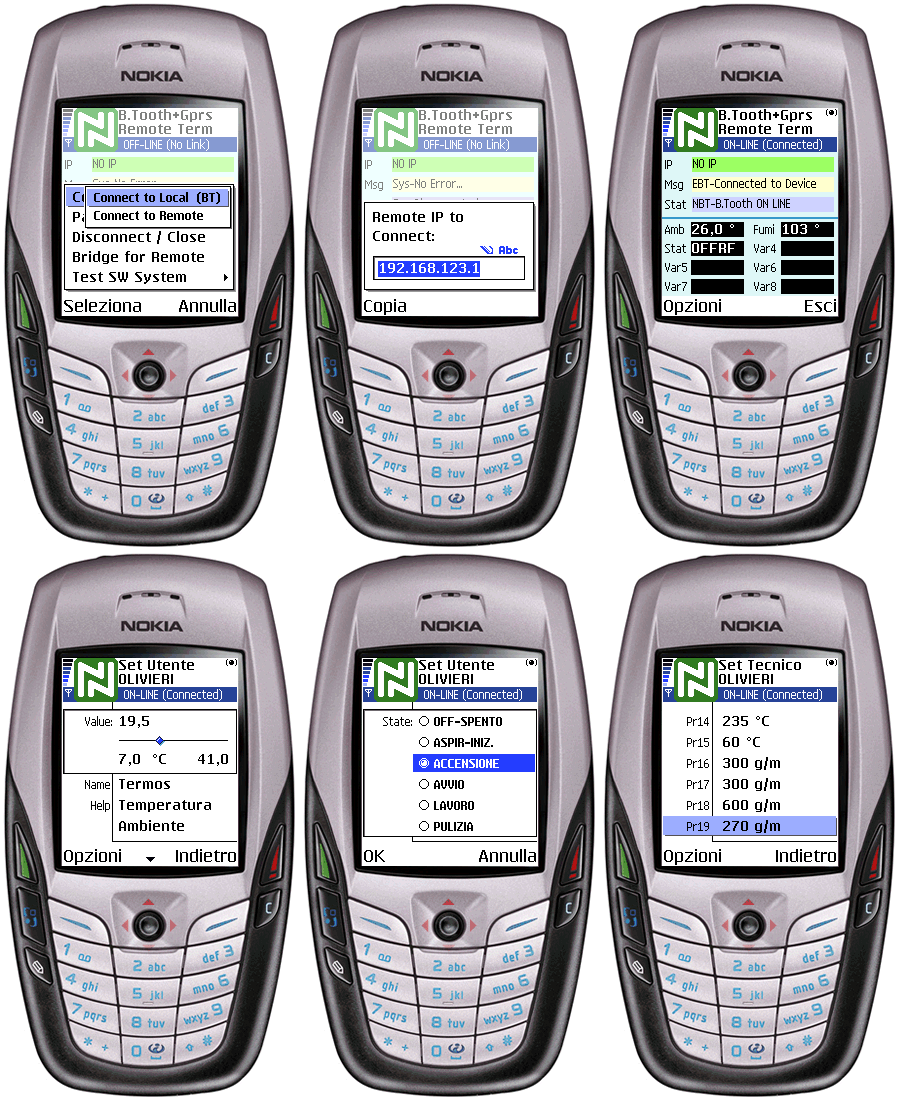

Screenshot Scada - Gli screen shot degli utenti di PlcForum
Grazie per la pubblicazione, aggiungo 2 parole..
Gli screenshot sono relativi alla sola parte di controllo della sequenza
automatica guidata, con finestre dinamiche per ogni fase della procedura.
Ho tralasciato le pagine di impostazione dati, anch'esse dinamiche, per
motivi di dimensioni e per quantità delle pagine stesse.
Ho oscurato il logo dell'azienda che ha commissionato il software per ovvi
motivi, comunque le caratteristiche principali delle immagini in esame sono le seguenti:
-immagini macchina dinamiche in funzione dello stato;
-finestre dinamiche di controllo della sequenza di produzione.
Ciao
  • 1 month later...
  • Risposte 65
  • Created
  • Ultima risposta
Top Posters In This Topic
  • Gabriele Corrieri
    17
  • Gabriele Riva
    11
  • walterword
    8
  • bigalex
    4
Ciao Val,
complimenti, ottimi sinottici. Ma come li hai realizzati? in quale linguaggio? in che ambiente? facci sapere... siamo (sono) curioso.
Ciao!
Ciao Akira, sono realizzati con il semplice Protool Pro della SIEMENS, il supporto HW è un TP370, tra l'altro lo consiglio perchè rispetto a un 270 è molto più veloce.
Se avessi utilizzato un pannello più piccolo non avrebbe mai funzionato per
i soli tempi di aggiornamento..
Ciao
  • 3 months later...
Complimenti a tutti mi avete demoralizzato, io non riesco a fare una pagina carina nemmeno lavorandoci un mese, non ho proprio gusto.
Davvero bravi
P.S. non ve la prendete se prendo spunto vero?
Modificato: da acquaman
  • 6 months later...
Esempio Supervisione in C++ su cellulare Nokia (Serie 60)
Collegamento diretto al campo via Bluetooth, possibilita' di
bridge tra 232/485 e GPRS-Internet (non serve HW aggiuntivo)
  • 3 weeks later...
Davvero interessante....
ho in programma di comprare uno smartphone e di fare la stessa cosa con vb.net 2005
una cosa non mi è chiara con il BT ti agganci alla rete o ti colleghi direttamente ad un PC di supervisione?
Gabriele Corrieri
Gli screen shot di OB1-Roby
Roberto ha aggiunto come commento che il tutto è stato realizzato con ProTool per un Touch Panel TP270 Siemens, per un impianto di produzione mozzarella.
  • 5 weeks later...
Finalmente ho trovato il tempo di guardare nel dettaglio questi lavori.Complimenti a tutti.
Se mi è permessa una piccola critica, c'è una tendenza generalizzata a esagerare con i colori.
Un ottimo a Val, un layout assolutamente professionale pochi colori e nei posti giusti.
e chi ha mai usato dei colori ???
:ph34r: :ph34r: :ph34r:
  • 1 month later...
  • 7 months later...
Gabriele Corrieri
Altri 3 screen shot dell'infaticabile Val
Aggiunge Val
Il sistema è un PC touch lo scada è Citect che ho completamente personalizzato per le grafiche ed integrato con un motore grafico 3D. Ho ovviamente oscurato i riferimenti del mio cliente e propongo 3 delle n pagine: - la main page con l'accesso alla parte 3D dinamica e visitabile virtualmente - l'editor delle ricette - e i controlli manuali
  • 5 months later...
Avendo realizzato, come Tesi di Laurea, un'applicazione per il controllo dell'acquedotto di un piccolo Comune siciliano, posto in questa discussione alcune immagini dello SCADA realizzato per la supervisione ed il controllo dello stesso:
Del pannello principale (seconda immagine) sono state catturate più immagini e composte in una gif animata per rendere l'idea della reale visualizzazione..
Ciao, Ranni
P.S.: mi sono laureato Giovedì 11 Ottobre!!! :P
  • 1 year later...
Ecco il mio HMI
E' dinamico, si automodella a qualsiasi risoluzione!
ciao caio
  • 2 years later...
Pannello operatore touch screen di un dispositivo elettromedicale.
Non si puo' definire SCADA, dato il ridottissimo numero di canali I/O,
pero' e' in Real Time.
Complimenti e saluti a tutti i frequentatori del Forum.
m
