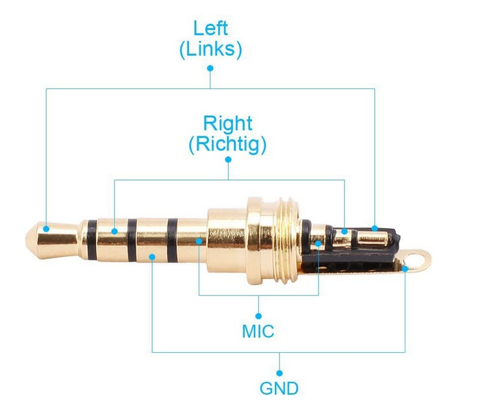

peris74 Inserito: 6 maggio 2020 Segnala Inserito: 6 maggio 2020 Buongiorno, ho un problema con le cuffie della nintendo switch dei miei figli. Però io ho 6 fili che andavano al jack da 4 poli. ho smontato anche gli auricolari ma non ho capito come saldare i fili. praticamente c'e un bianco che è il micro e un cavo rame che è la massa del micro, ma poi ho un cavo blu,verde,rosso,rosso e bianco. io penso che verde sia left,blu right, e i rossi sono i comuni e vanno saldati alla masso microfono così avrei 1) verde 2) blu 3) i comuni cioè tre fili uniti 4) il mic. Se qualcuno mi può dare una mano grazie. Agli autoparlanti delle cuffie arrivano rispettivamente un verde e un rosso su quello sinistro e un blu e bianco-rosso sull'altro che dovrebbero essere rispettivamente positivo e negativo, però quale è in positivo e il negativo? verrebbe da pensare che i rossi siano i positivi ma non penso perchè allora dovrebbero essere saldati nel pin 1 e 2 del jack. Grazie
peris74 Inserita: 17 maggio 2020 Autore Segnala Inserita: 17 maggio 2020 Posto lo schema per il jack di queste cuffie NINTENDO SWITCH che sono riuscito ad aggiustare. Così può essere utile a qualche papà che ha dei figli come i miei, che ne rompono una al mese. I tre fili in schema GND vanno uniti.
Riccardo Ottaviucci Inserita: 17 maggio 2020 Segnala Inserita: 17 maggio 2020 grazie più che altro per la pazienza
Flav74 Inserita: 22 maggio 2022 Segnala Inserita: 22 maggio 2022 Salve peris74, Sarei interessato allo schema per la saldatura dei fili al jeck , ma non riesco ad vedere la foto!
Ivan Botta Inserita: 22 maggio 2022 Segnala Inserita: 22 maggio 2022 Flav74, ti sei accodato ad una discussione di due anni fa, non è consentito dal regolamento che hai accettato in fase di iscrizione al forum, oltre a creare inutile confusione. Questa discussione la chiudiamo, se serve aprine pure una nuova, grazie. ***DISCUSSIONE CHIUSA***
Riccardo Ottaviucci Inserita: 10 giugno 2022 Segnala Inserita: 10 giugno 2022 essendo le foto andate distrutte con l'incendio, allego queste
