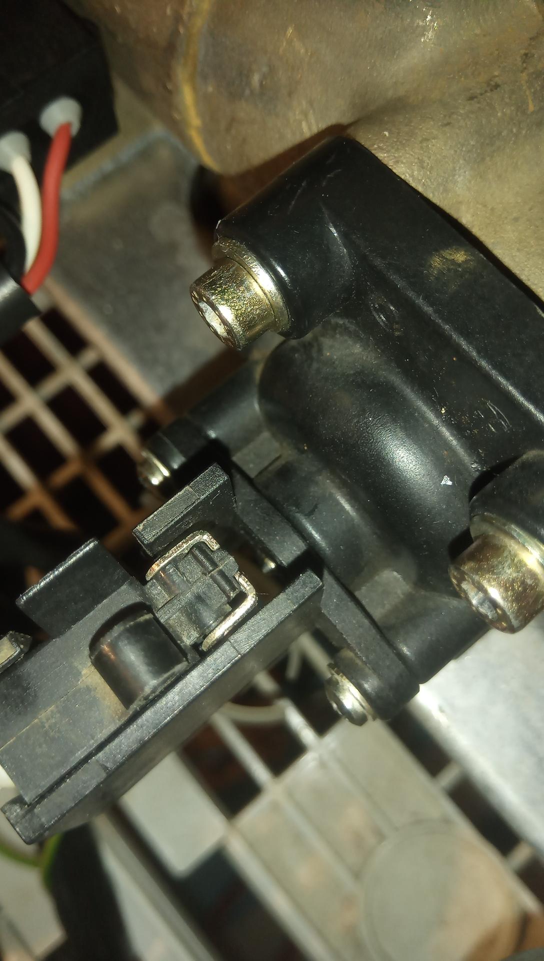

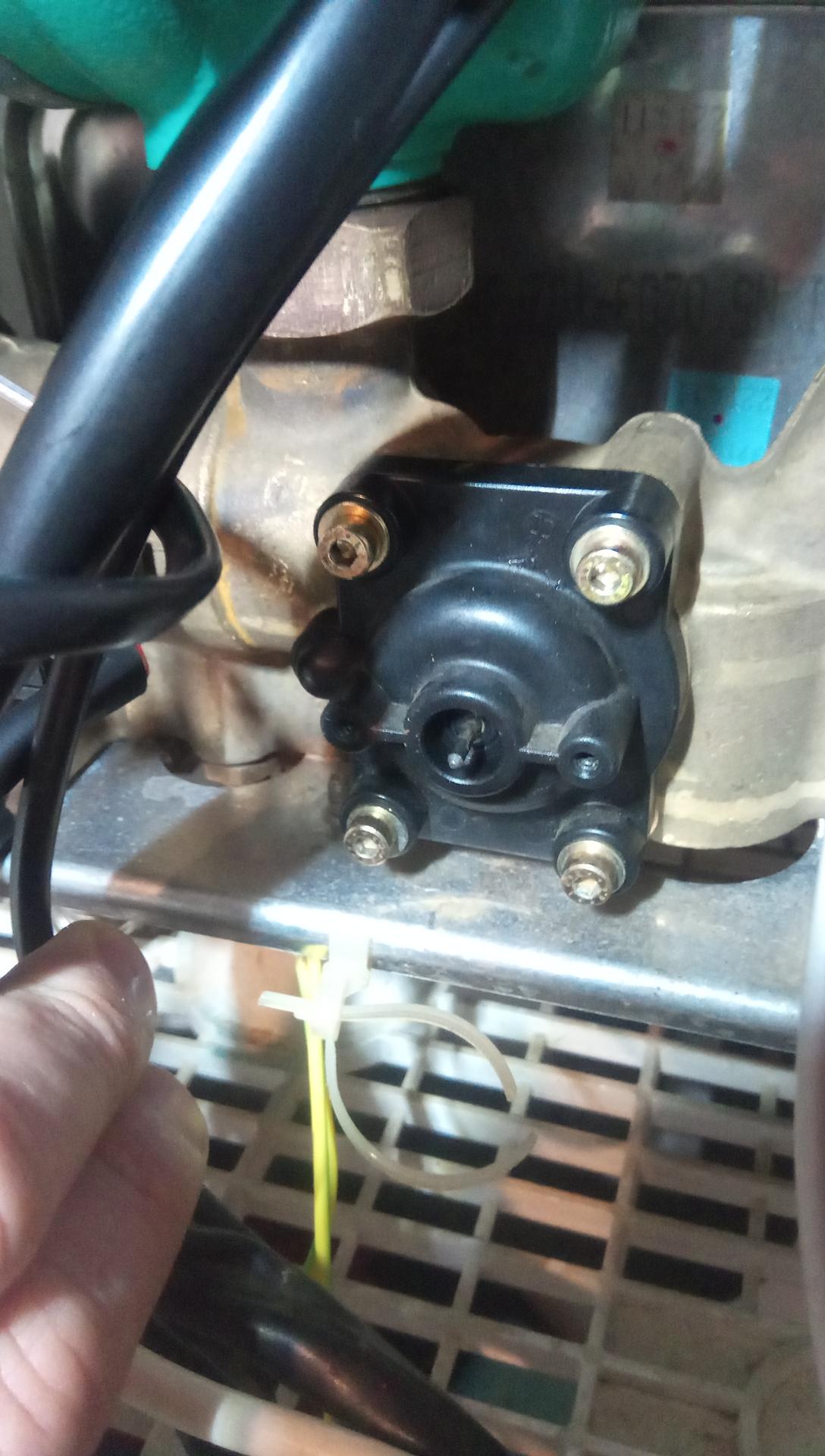

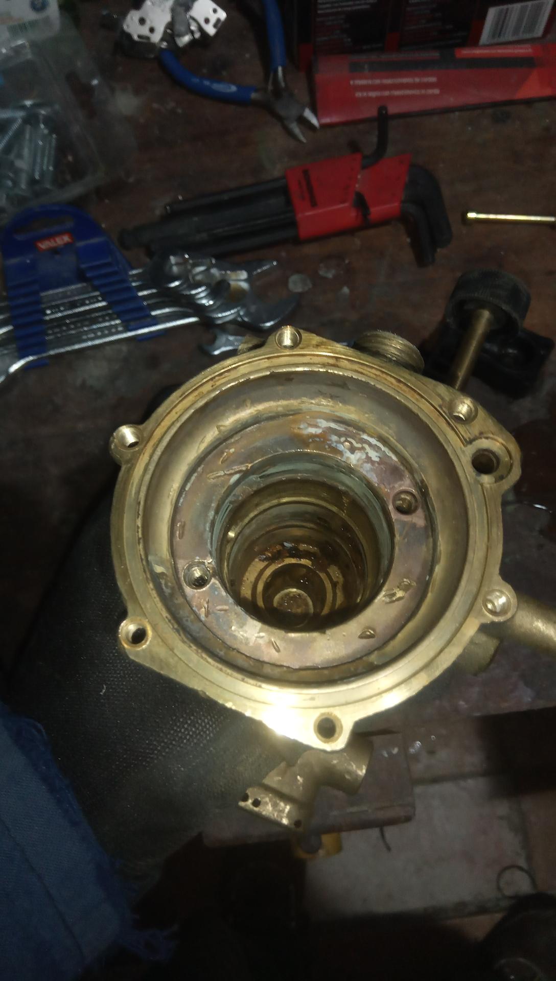

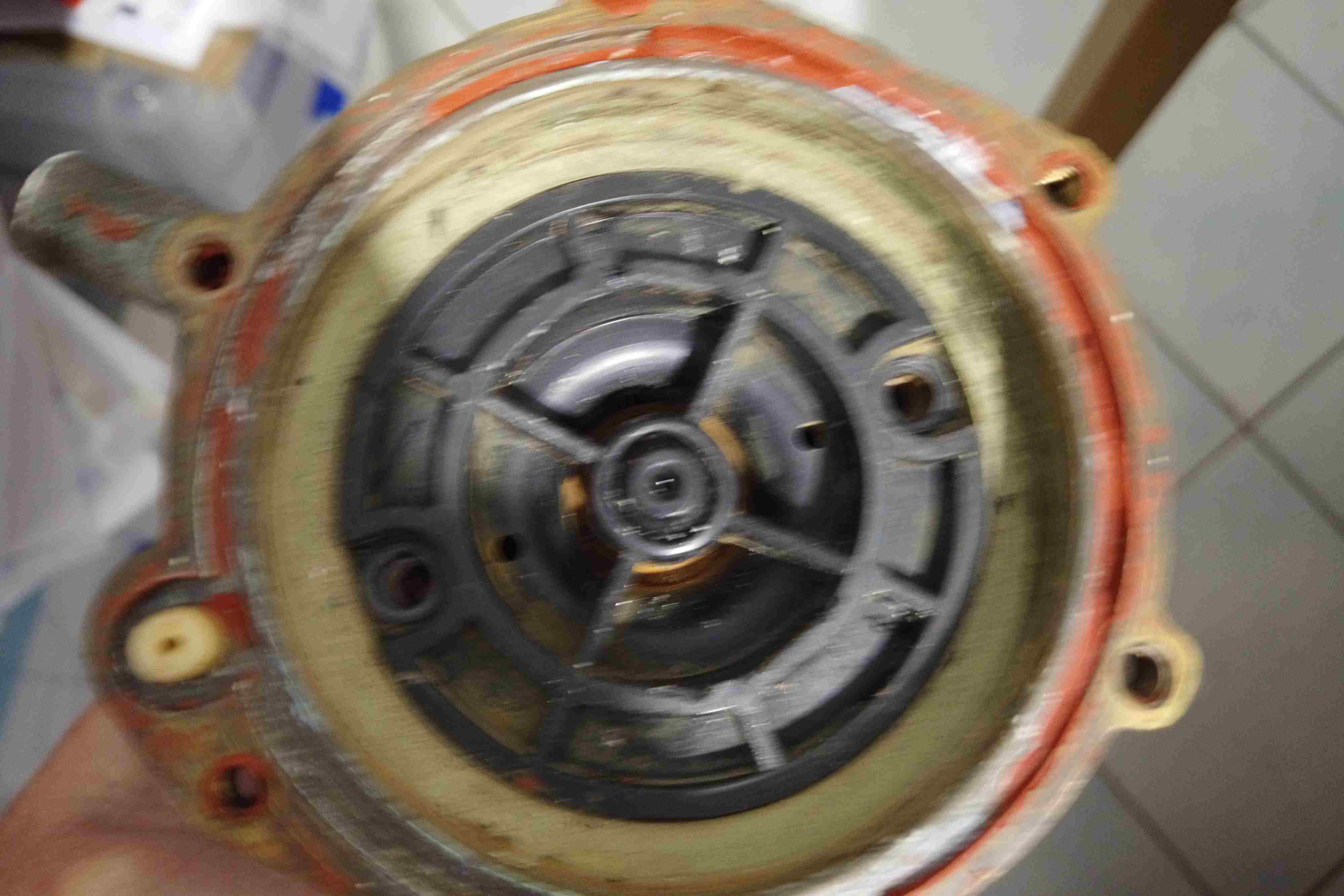

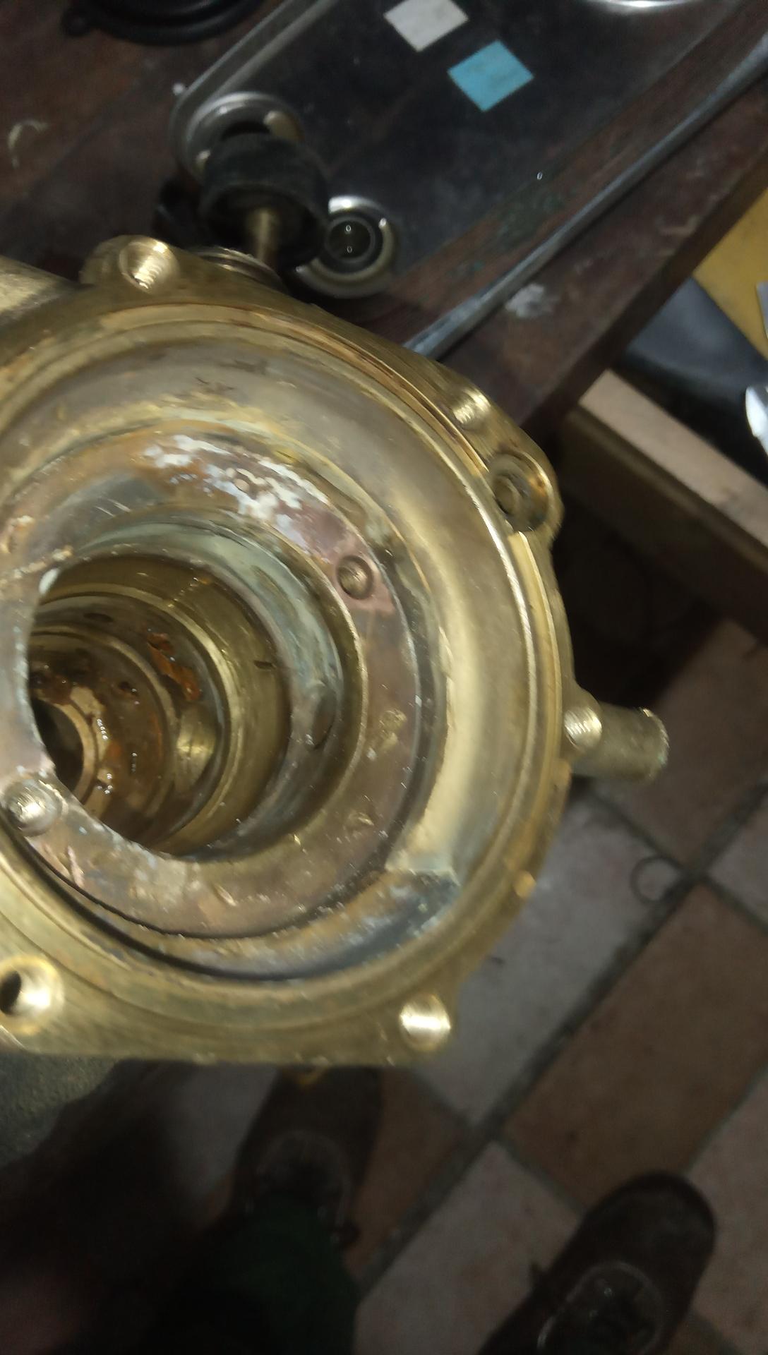

pucci80 Inserito: 14 maggio 2020 Segnala Share Inserito: 14 maggio 2020 Buongiorno a tutti, sono nuovo del forum, mi chiamo Alessandro e da ottobre ho comprato casa :) Ho un problema con una caldaia come da titolo IMMERGAS 21 EOLO IONO MAIOR ANNO 98 a GPL. a marzo ho fatto fare la pulizia della caldaia da un idraulico per manutenzione ordinaria e perchè la caldaia per far partire l'acqua sanitaria bisognava aprire almeno 2 rubinetti. Il tecnico mi ha detto che era una membrana e bisognava cambiare una cartuccia, ha fatto l'intervento e da li la caldaia ha sempre perso acqua dalla valvola monoblocco e quindi rimasta ferma e utilizzo un piccolo boiler elettrico per l'acqua sanitaria. Visto che mi piace arrangiarmi e fare lavori in generale ho provato a smontarla e a capire cosa poteva essere che perdeva, con cautela e tante ricerce sono finito in questo forum con anche altre persone che hanno avuto lo stesso problema. L'idraulico mi ha detto che era molto incrostata di calcare e ha fatto fatica a smontarla e a pulirla, smontando il monoblocco e aprendolo ho visto che dentro è tutto rigato con segni di cacciavite anche profondi e leggendo sul forum con tutte le raccomandazioni di cautela anche della piccola sporcizia negli OR puo' dare perdite quindi direi che è da buttare... Ora lasciando perdere ogni commento e incazzatura chiedo se qualcuno sa se il monoblocco è "COMPATIBILE" anche con altri modelli. Guardando su internet ho visto che il monoblocco nuovo costa dai 500,00€ in su che ora non mi posso permettere. Facendo un po di ricerche la cartuccia del monoblocco la danno "COMPATIBILE" con diversi modelli e mi chiedevo se anche il pezzo potesse essere lo stesso e quindi trovare una caldaia modello diverso ma magari che abbia lo stesso monoblocco. Ho trovato 2 caldaie smontate funzionanti vicino a dove abito ma sono modelli diversi. Di una sono riuscito a farmi mandare la foto dell'etichetta interna ed è una EOLO 21 MAIOR @ Anno 2001 alimentata a metano (la vendono a € 120,00 trattabili, smontata per ristrutturazione ed era funzionante) l'altra mi hanno mandato la foto del manuale ed è una : EOLO 21 SUPERIOR alimentata a GPL (la vendono a € 90,00 trattabili, smontata per ristrutturazione ed era funzionante) Passo per un pazzo o potrebbe essere una soluzione? Qualcuno mi saprebbe dire se è un pezzo che è montato su diversi modelli di caldaie immergas? Grazie infinite e buona giornata a tutti Alessandro Link al commento Condividi su altri siti More sharing options...
Stefano Dalmo Inserita: 15 maggio 2020 Segnala Share Inserita: 15 maggio 2020 Scusa , ma non pensi che sarebbe meglio farci vedere da dove perde ? Magari basta revisionare la tre vie con il blocco acqua . Se puoi posta qualche foto . Link al commento Condividi su altri siti More sharing options...
BADPI59 Inserita: 17 maggio 2020 Segnala Share Inserita: 17 maggio 2020 Stefano,da come l'amico ha descritto non ha contattato un tecnico ma un maniscalco(tutto rispetto per i maniscalchi)e ci ha rigato il corpo valvola,perciò da sostituire e chiede se compatibile con alti modelli di stessa marca telefona alla immergas e fatti dare codice ricambio di entrambe,se coincide ha la soluzione,personalmente non te lo so dire in quanto ho sempre sostituito solamente la cartuccia e per quel che mi ricordo sono identiche,se ho detto una castroneria correggetemi comunque Bad Link al commento Condividi su altri siti More sharing options...
pucci80 Inserita: 6 dicembre 2021 Autore Segnala Share Inserita: 6 dicembre 2021 Buongiorno a tutti, dopo piu' di 1 anno sono riuscito a trovare la valvola di ricambio a un prezzo per me abbordabile. Allego le foto della vecchia valvola, come diceva BADPI59 sembra essere passata sotto un maniscalco ... avevo provato a carteggiare un po' l'interno con una carta vetrata da 2000 ma i solchi evidenti facevano si che non tenessero le guarnizioni. La "nuova" valvola l'ho schiodata tutta e sostituita la cartuccia con la nuova che mi aveva montato "il maniscalco" e ora non perde piu', ma mi perde una piccolissima goccia da una delle guarnizione del motororino per far circolare l'acqua che appena riesco vado a cercare la guarnizione nuova. Montato tutto ho provato a farla partire, ricollegato la bombola GPL, acceso la caldaia, aperto i rubinetti e messo l'interuttore su l'acqua sanitaria ma non è partito niente. Guardando il manuale della caldaia non ci dovrebbe essere altro da fare per farla partire e la fiamma pilota dovrebbe accendersi da sola. Avete qualche dritta da darmi o accortezze che non ho avuto da suggerirmi ? grazie e buona giornata Alessandro Link al commento Condividi su altri siti More sharing options...
Stefano Dalmo Inserita: 6 dicembre 2021 Segnala Share Inserita: 6 dicembre 2021 Se non si chiude il micro di precedenza sanitario , è un conto , se si chiude è un altro. il micro si chiude o no ? se non si chiude hai montato male i componenti nella tre vie . mostra delle foto Link al commento Condividi su altri siti More sharing options...
pucci80 Inserita: 6 dicembre 2021 Autore Segnala Share Inserita: 6 dicembre 2021 Grazie Stefano, Se ho capito bene il Micro sarebbe questo e se c'è la presenza del acqua sanitaria lo stelo dovrebbe stare fuori e arrivare l'interruttore? Domani compro la guarnizione che perde e provo a riaprire l'acqua nella caldaia. Per le foto devo smontare tutta la valvola compresa la cartuccia ? Link al commento Condividi su altri siti More sharing options...
Stefano Dalmo Inserita: 7 dicembre 2021 Segnala Share Inserita: 7 dicembre 2021 (modificato) Ma quello è il micro di presenza circolazione . Se vedo bene . Quello deve uscire una volta che la pompa circola , ma questo avviene se il micro del sanitario viene attivato . E sarebbe quello a sinistra , la linguetta di questo viene azionata dalla cartuccia che hai sostituito . Magari non lo hai inserito bene in sede , oppure la linguetta non è piegata come dovrebbe . O la membrana è rotta . Al limite tira fuori il micro e azionandolo a mano vedi se la caldaia va in funzione . Modificato: 7 dicembre 2021 da Stefano Dalmo Link al commento Condividi su altri siti More sharing options...
Sine Inserita: 19 novembre 2023 Segnala Share Inserita: 19 novembre 2023 Buongiorno, ho un problema alla valvola a tre vie. Non riesco ad estrarre la cartuccia. Mi potete dire come si fa? Grazie Link al commento Condividi su altri siti More sharing options...
Alessio Menditto Inserita: 19 novembre 2023 Segnala Share Inserita: 19 novembre 2023 Sine non ci si può accodare a discussioni altrui, aprine una tua e vedrai avrai aiuto. Link al commento Condividi su altri siti More sharing options...
