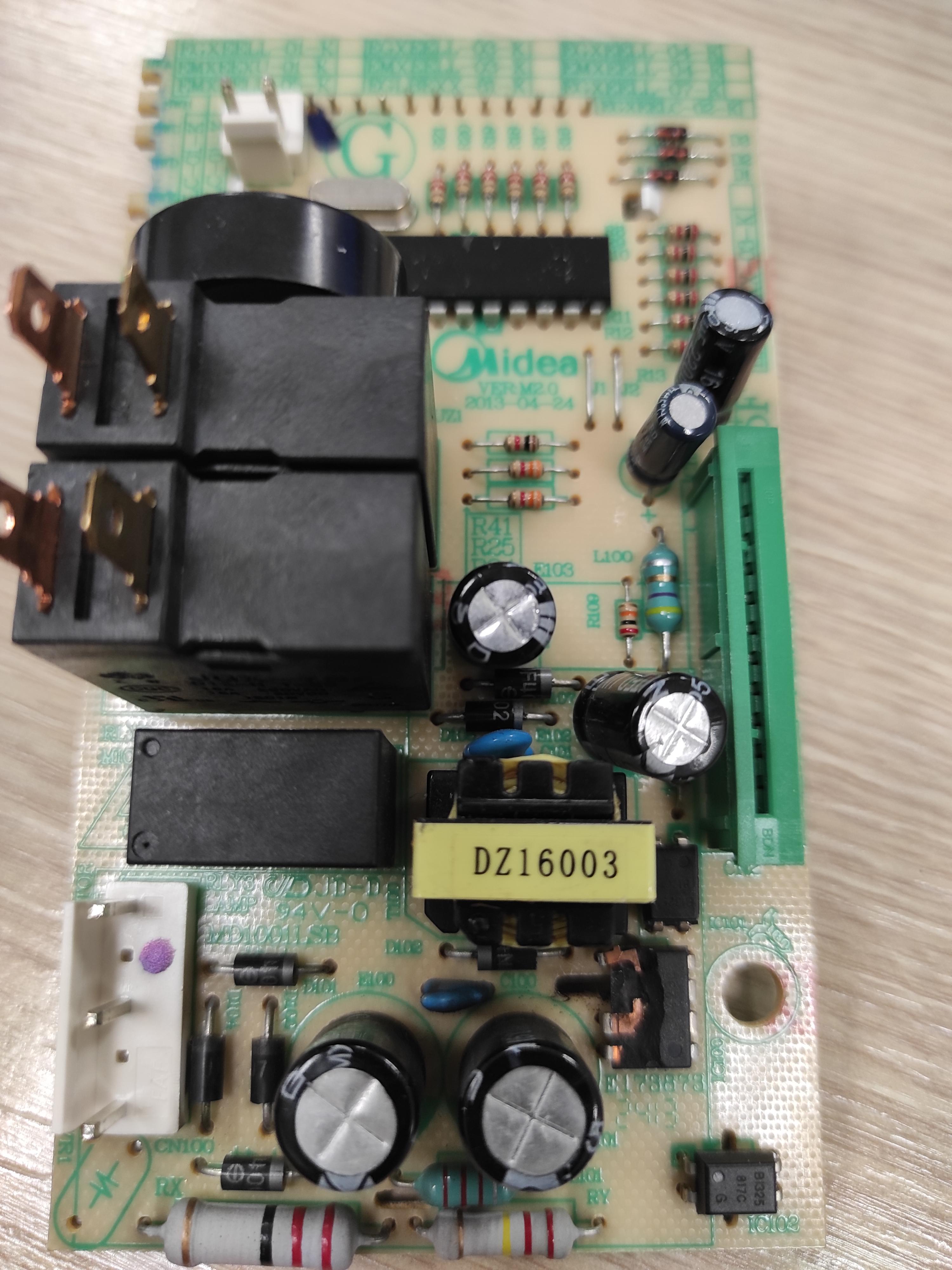

klody_1977 Inserito: 15 maggio 2020 Segnala Share Inserito: 15 maggio 2020 Buongiorno a tutti, mi hanno passato un microonde sharp,non ho visto nessuna targhetta per il modello, dicendo che puzzava da bruciato.... Ho controllato ed effettivamente mettendolo in funzione si sentiva odore da vernice bruciata. Ho notato che l'odore era dal trasformatore. L'ho sostituito con un'altro che avevo, controllato il magnetron il condensatore ,sembrano ok. Accendo il forno per una prova 25sec tutto ok; Sostituisco il fusibile da 5kw perchè l'originale non riuscivo a montarlo nel trasformatore sostituito, lo pulisco, pronto per chiudere il tutto faccio un'altra prova ma con sorpresa sento l'odore da vernice bruciata e vedo un po di fumo dal trasformatore! Il primario 220v si stava cucinando! Possibile si dipeso dal magnetron? o cosa sia....! Link al commento Condividi su altri siti More sharing options...
archimede57 Inserita: 15 maggio 2020 Segnala Share Inserita: 15 maggio 2020 (modificato) Se non vedi targhette del modello posta la foto del microonde ma non si capisce perchè sia stata rimossa la targhetta dei dati anche perchè se non erro è posta sullo schienale e non implica la sua rottura in qualsiasi tentativo di rimozione delle lamiere, con il codice si capisce che tecnologia è applicata a quel modello. Poi visto che qualcosa di originale è stato sostituito con altro, qualche foto del vecchio e del nuovo sarebbero utili. Il trasformatore è equivalente o ti sei affidato a un ricambio dato da chi te l'ha venduto come equivalente.....? Scrivere che hai sostituito un fusibile da 5 kv con un'altro non è sufficiente, i fusibili oltre alla tensione di lavoro hanno una portata in mA o A. Se sbagli portata e c'è un sovraccarico "cuoci" il trasformatore e non le pietanze. Ha scritto che hai controllato il magnetron e il condensatore, ma il diodo? Hai sostituito il trasformatore, ma la sostituzione fatta economicamente è stata vantaggiosa rispetto al costo del nuovo? ciao Modificato: 15 maggio 2020 da archimede57 Link al commento Condividi su altri siti More sharing options...
klody_1977 Inserita: 15 maggio 2020 Autore Segnala Share Inserita: 15 maggio 2020 Lunedì se riesco controllo il diodo e faccio altre foto, il fusibile è da 0.8A come da originale, il trasformatore non credo sia equivalente, ne ho 2 recuperati da altri forni ho messo quello più grosso che avevo, ma credo che il problema non sia il trasformatore, forse la causa del surriscaldamento come se assorbisse più corrente! Link al commento Condividi su altri siti More sharing options...
klody_1977 Inserita: 18 maggio 2020 Autore Segnala Share Inserita: 18 maggio 2020 Ecco le foto del forno , nessuna traccia della targhetta identificativa! di lato e dietro qui trasformatore condensatore magnetron e diodo originali ho provato a sostituirli tutti con altri da forni recuperati, il problema rimane! Premetto non faccio il riparatore di professione, mi diverto a tempo perso a sistemare le cose, mi viene da pensare di smontarne un'altro che ho sistemato(senza Grill), funzionante e sostituire trasformatore, condensatore con diodo, magnetron e vedere se fuma anche con questo. Link al commento Condividi su altri siti More sharing options...
archimede57 Inserita: 18 maggio 2020 Segnala Share Inserita: 18 maggio 2020 Partiamo con l'individuare il modello: se digiti in internet il PN:... dalla foto ricavi che il modello è R-652. Poi per valutare se i ricambi che hai intenzione di usare sono compatibili come dati. Devi fare un confronto ta originali e i tuoi. Se non sono compatibili qualcosa sicuramente non andrà nel verso giusto per la riparazione. ciao Link al commento Condividi su altri siti More sharing options...
klody_1977 Inserita: 19 maggio 2020 Autore Segnala Share Inserita: 19 maggio 2020 Ok, grazie mille, appena ho un po' più tempo provo a fare altre verifiche. Nuovo costa €89.00 vediamo se ne vale la pena! Link al commento Condividi su altri siti More sharing options...
klody_1977 Inserita: 23 maggio 2020 Autore Segnala Share Inserita: 23 maggio 2020 Ho controllato la tensione in entrata al trasformatore, arrivano 200v,non dovrebbero essere 220v? Ho notato che la scheda di controllo ha l'integrato con la vernice scrostata! Link al commento Condividi su altri siti More sharing options...
archimede57 Inserita: 23 maggio 2020 Segnala Share Inserita: 23 maggio 2020 Quote Ho controllato la tensione in entrata al trasformatore, arrivano 200v In riferimento a quale tensione di entrata nel microonde? Se ci fosse il 10% di caduta avresti probabilmente qualche problema sugli interruttori o sui relè a seconda del circuito usato. La vera prova va fatta con una lampada di egual potenza derl trasformatore per simulare problemi. Nei microonde classici (non inverter) una variazione % minima non influisce molto sul funzionamento, riduce solo la massima potenza erogabile dal magnetron. ciao Link al commento Condividi su altri siti More sharing options...
klody_1977 Inserita: 5 giugno 2020 Autore Segnala Share Inserita: 5 giugno 2020 La scheda è ok, ho recuperato un microonde e cambiato trasformatore, condensatore, diodo, magnetron tutto ok funziona. Appena ho un po' di tempo provo a ricontrollare i componenti originali per vedere cosa no va'. Link al commento Condividi su altri siti More sharing options...
volpant60 Inserita: 16 marzo 2021 Segnala Share Inserita: 16 marzo 2021 ciao a tutti, a me lo stesso forno si e spento da solo.hi controllato tutto ok, tranne un integrato a 7 piedini in basso a dx sulla sceda comandi proprio sotto il trasfomatorino giallo con su la sigla DZ16003.l'integrato e scoppiato e mi impedisce di vedere la sigla riesco a leggere solo OR 423L il resto èillegibile.potete aiutarmi con la sigla completa .grazie "@volpanto" Link al commento Condividi su altri siti More sharing options...
volpant60 Inserita: 16 marzo 2021 Segnala Share Inserita: 16 marzo 2021 Come è denominato lintegrato a 7 piedini sotto a destra del trasformatore nominato Dz16003? Il mio è scoppiato e non si legge tranne OR423L ma non riesco a trovare sostituti Link al commento Condividi su altri siti More sharing options...
Livio Orsini Inserita: 16 marzo 2021 Segnala Share Inserita: 16 marzo 2021 Hai già aperto una discussione sull'argomento. Leggi il regolamento che hai accettato, cos' saprai che non è consintito accodarsi ad altre discussioni e inviare più messaggi/discussioni sul medesimo argomento. Link al commento Condividi su altri siti More sharing options...
