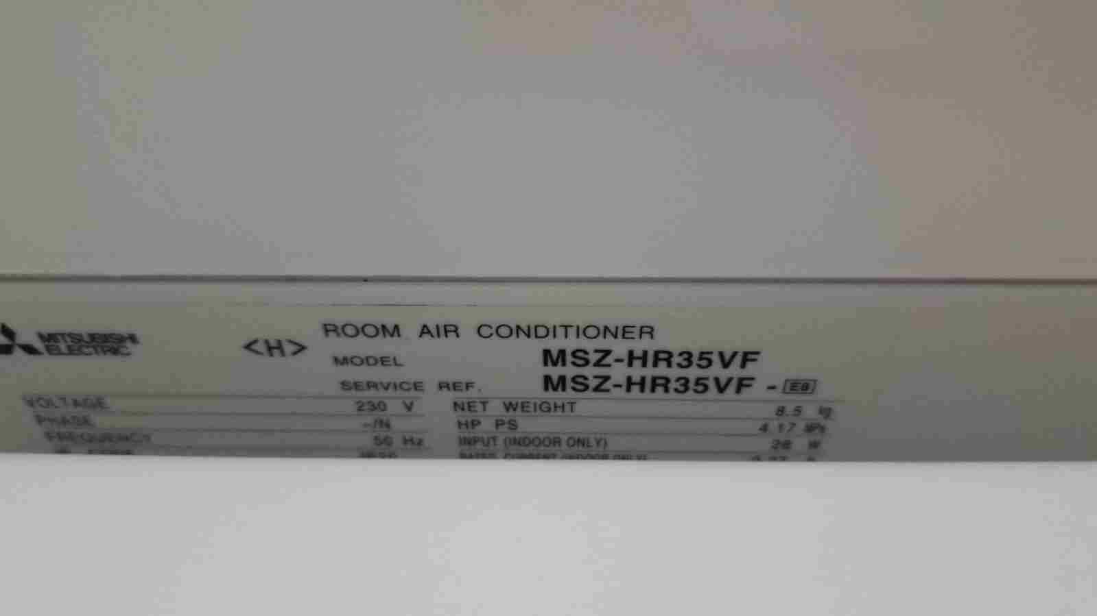

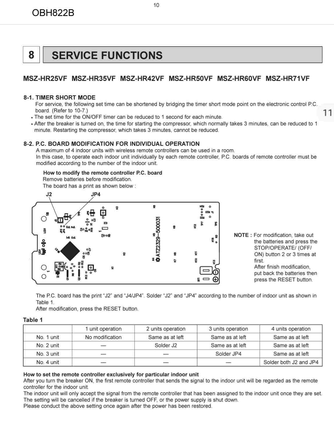

Cambiare frequenza telecomando Mitsubishi
Ciao ragazzi ,
 è qualcuno di voi che mi sa dire come cambiare la frequenza dei telecomandi di un climatizzatore Mitsubishi elettric?
Avendo un climatizzatore dual split, i telecomandi si disturbano.
Grazie anticipatamente.
metti il modelli dei clima
Modificato: da alighi
  • 4 years later...
Ciao Ivan, hai risolto?  Te lo  chiedo perche ho il tuo stesso problema.
Ospite
