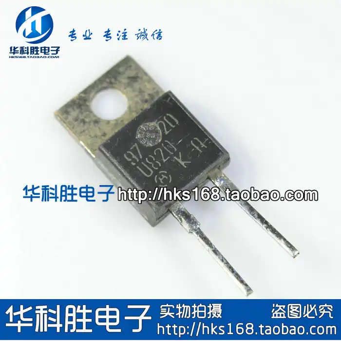

Speed controller per motore 24 volt 250w
buonasera un mio cliente vorrebbe far andare un monopattino con un semplice circuito che varia la velocita' del motore, tempo fa' avevo fatto questo circuito ed e funzionante, ma la tensione di entrata e inferiore, chiedevo dato che ne 555 funziona con tensione max 18 volt , se questo circuito e modificabile per la 24 volt potrebbe funzionare lo stesso?
posso alimentare con un 7812 il 555? e dare in entrata 24 volt?
ho altri componenti da sostituire coi valori corretti?
il mosfet sicuramente e da aumentare perche' la corrente e superiore.
aspetto qualche dritta grazie.
questo e il motore da far girare.
Nessuna descrizione della foto disponibile.
questo lo schema semplice semplice.
Nessuna descrizione della foto disponibile.
Modificato: da Livio Orsini
Corretto errore nel titolo
  • Risposte 225
  • Created
  • Ultima risposta
Top Posters In This Topic
  • agoman
    102
  • gabri-z
    64
  • Livio Orsini
    31
  • dott.cicala
    18
Quello è il regolatore di velocità di Mirko.
In teoria si,però cìè anche da controllare se il mosfet tiene 24 V e,soprattutto, se può pilotare un motore che assorbe più di 14 A.
si livio me l'aveva fatto mirco un po' di anni addietro per una macchinina , funziona ancora.
si per il mosfet devo vedere se va bene, secondo me e da sostituire con uno piu' robusto  ma sentiamo pareri.
Se ricordo bene, nella discussione c'è anche la modifica per i 24 V, resta da vedere se il nuovo MOS FET può essere comandato dai transistor in uso oppure bisogna ritoccare anche loro.
P. S. Non dimenticare che il regime del motore non è il solito, potrebbe avere richieste di coppia fuori dal normale.
II P. S. Fai una domanda a Dyson... se ho scritto bene il nome...
mi ha detto il cliente che ha provato a collegarlo diretto ad una batteria con lui sopra, ha fatto saltare il fusibile di 30amper quindi lo spunto di partenza  fa' anche, secondome  dovrei trovare un mosfet superiore a quella corrente? se no rischio di bruciarlo.
ho se parte col regolatore a minimo questo problema non ce adesso vedo cosa  trovo in laboratorio.
Modificato: da agoman
57 minuti fa, gabri-z ha scritto:
Se ricordo bene, nella discussione c'è anche la modifica per i 24 V
mi sembra di no dopo vado a rivedere.
il mio macchinino era a 6 volt , lo sfruttato per la 6 volt e da originale di mirko e di 12 volt adesso dovrei trasformarlo a 24 volt , dovrei usare un 7812 per alimentare il 555 ma per il resto credo rimane invariato , o almeno spero non saprei.
Modificato: da agoman
il 7812 lo posiziono in questa entrata? cosi tutti il resto rimane invariato dato che a 12 volt giusto? poi il resto del mosfet gli do la 24 volt.
Nessuna descrizione della foto disponibile.
2 ore fa, agoman ha scritto:
ha fatto saltare il fusibile di 30amper
C'è qualche cosa che non quadra!!
L'assorbimento di un motore in cc èdirettamente proporzionale alla coppia che eroga.
Se la corrente assorbita è più che doppia della corrente nominale c'è un serio problema al motore.
5 ore fa, Livio Orsini ha scritto:
C'è qualche cosa che non quadra!!
puo' essere che ho capito male livio e magari erano 20 amper dopo provo a risentire
comunque il motore gira regolarmente, e un anziano si vede che non ha letto bene il valore del fusibile, ho ho sentito male io niente di che.
vedro' di picco dovrebbe fare 500w da quello che ho letto in alcuni forum.
quindi circa 20 amper.
a dimenticavo ha provato il motore con la centralina bruciata si vede che era parzilmente in corto, perche' senza acceleratore il motore andava.
Modificato: da agoman
Il 26/5/2020 alle 21:41 , agoman ha scritto:
, se questo circuito e modificabile per la 24 volt potrebbe funzionare lo stesso?
9 ore fa, gabri-z ha scritto:
Se ricordo bene, nella discussione c'è anche la modifica per i 24 V,
8 ore fa, agoman ha scritto:
mi sembra di no
Non dubitare mai della mia memoria:superlol:!
Modificato: da gabri-z
1 ora fa, gabri-z ha scritto:
Non dubitare mai della mia memoria:superlol:!
ma e un mio post?
perche' quello che ho fatto e questo del 2015
, nella foto leggo 2011.
se ce il circuito intero me lo invi qui?
non riesco a risalire alla discussione cosi' evito di rifarlo, se e gia' fatto grazie gabry.
Modificato: da agoman
20 ore fa, gabri-z ha scritto:
Non dubitare mai della mia memoria:superlol:!
infatti dubito della tua memoria non era una mia discussione il post era di
 Aieie Brazorv:whistling:
1 ora fa, agoman ha scritto:
infatti dubito della tua memoria non era una mia discussione
In realtà , si potrebbe (tranquillamente :superlol:) dire che posso dimenticare , ma se qualcosa mi ricordo , allora è così ; ad esempio , mi ero dimenticato che leggi solo le discussioni che apri tu :P, mi incuriosisce il fatto che al tempo , tu , che sei molto meticoloso ed insistente in quel che ti interessa (:clap: ) non avevi guardato la origine degli schemi ( è probabilmente la più lunga discussione prima della tua con la luce alimentata da panello solare ) ed il fatto che gli schemi di Mirko , in pochi ( o meno ) non gli riconoscono .
Modificato: da gabri-z
fa nulla gabry nessun problema, domanda secondo te che diodo posso usare sul motore  per il mio caso il by205 credo sia piccolo giusto? ci vorrebbe un diodo oltre i 20 amper giusto?
Modificato: da agoman
8 ore fa, agoman ha scritto:
domanda secondo te che diodo posso usare sul motore  per il mio caso il by205 credo sia piccolo giusto?
Ago , veramente , non sono in grado di dirtelo , aspetta un parere di chi sa valutare /progettare un circuito del genere ; sono tentato anche io di andare su di corrente , ma non vorrei che fosse un ''abbaglio '' : Aiuto ...
Qualcuno risponderà , vedrai .:thumb_yello:
Grazie in anticipo !
Secondo me non è necessario sia di grossa potenza, la spuria generata dal motore è si di un certo valore ma non credo sia di una grossa potenza, l'importante è che ci sia un diodo tipo un by255, le sue carateristiche dovrebbero bastare, su applicazioni simili io non ho mai visto diodi di portata superiori.
io in laboratorio mi ritrovo
un U820 16 AMPER.
Shipping U820 MUR820 Free fast recovery diode TO220|diode ...
e un 15ETX06FP  15A.Vishay - manufacturer of discrete semiconductors and passive ...
piu' robusto 30A ho i seguenti diodi.
BYV72
CT6-32S
SBL3040PT
STPS30
con questo genere di contenitore
quali di questi potrei utilizzare?  aspetto dritta grazie.
Modificato: da agoman
I diodi devono essere o "Shotky" o "fast recovery" ed è meglio che sopportino tensioni inverse di almeno 250Vcc
250 volt? cosi' tanti?0.o  il mur 820 e un fast recovery 600 volt  tensione inversa 8 o 16 ampere non capisco ,pensi che non terrebbe?
5 ore fa, Livio Orsini ha scritto:
I diodi devono essere o "Shotky" o "fast recovery" ed è meglio che sopportino tensioni inverse di almeno 250Vcc
 invece il 15ETX06FP e un vishay non so che vol dire, sopporta tensioni inverse fino a 600volt 15 amper  non so' quale di questi utilizzare, aspettero' che qualcuno mi dia un ok per uno di questi che ho elencato piu' a sapere anche per la corrente di lavoro.
il byv72 e un ultrafast dc max 200volt 30 amper questo e piu' tosto, ma la tensione arriva a 200v.
Modificato: da agoman
8 ore fa, agoman ha scritto:
e un vishay
Questa è la marca del diodo.
8 ore fa, agoman ha scritto:
il byv72 e un ultrafast dc max 200volt 30 amper questo e piu' tosto, ma la tensione arriva a 200v.
Va bene.
8 ore fa, agoman ha scritto:
il mur 820 e un fast recovery 600 volt  tensione inversa 8 o 16 ampere non capisco ,pensi che non terrebbe?
Anche questo può andar bene
ok aggiudicato uno dei due poi vedo, adesso provo a cercare i mosfet vedo cosa  ho a disposizione e poi vediamo quale meglio potrebbe andare. grazie per adesso.
domanda per questa potenza conviene usare mosfet su contenitore TO247?  i to 220 secondo me scaldano di piu' ho mi sbaglio.
li vedo piu' robusti.
non credo ci sia molta differenza nel pakage, ci sono pochi millimetri di superficie in più, quello che vale sempre è rispettare i °/w e la giusta aletta di raffreddamento.
ok fabry vedo quello che mi ritrovo e poi vediamo quale usare stasera faccio una ricerca nella componentistica.
questi i mosfet che mi ritrovo
su TO220.
K150E09NE  ID DC 150A   ID pulse 450A   VDSS 85V
VGSS +- 20V.DISSIP.230W.
K 3155   ID DC 15A      ID pulse 60A     VDSS 150V
VGSS +- 20V.  DISSIP. 30W.
IRF540    ID DC 28A      ID pulse 110A   VDSS 100V
VGSS+- 20V.   DISSIP.150W.
FCP20N60    ID DC 20A   ID pulse 60A   VDSS 600V
VGSS+- 30V.   DISSIP.208W.
16N50E    ID DC 16A    ID pulse 64A     VDSS 500V
VGSS+- 30V.   DISSIP.38W.
K2098        ID DC 20A    ID pulse 80A  VDSS 150V
VGSS+- 20V.  DISSIP. 62,5W
K3155            ID DC 15A   IDpulse 60A  VDSS 150V
VGSS+-20V.  DISSIP.30W.
su TO247.
FQA38N30   ID DC 38,4A    ID pulse 153,6A  VDSS 300V
VGSS+- 30V. DISSIP 290W.
2SK1969      ID DC 50A       ID pulse   200A    VDSS 60V
VGSS+- 20V. DISSIP 125W.
IRFP260N    ID DC 50A        IDpulse  200a      VDSS 200V
VGSS+- 20V. DISSIP ???
questo e tutto quello che ho gli altri sono inferiori di corrente, secondo voi di questi quale puo' essere il piu' adatto per questo motore.
spero ce ne sia almeno uno ahahahah dopo tutta sta fatica di vedere i dati, cosi' ho reso piu' semplice la cosa per voi.
Modificato: da agoman
