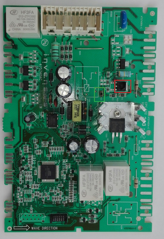

causicurti Inserito: 30 maggio 2020 Segnala Share Inserito: 30 maggio 2020 Ciao a tutti, chiedo se qualcuno ha questa scheda lavatrice candy carica dall' alto e può dirmi che valore ha la R22 in quanto bruciata. Si trova sulla linea del blocco-porta. Il triac è anche scoppiato e so la sigla. La resistenza e quella nel rettangolo verde. Link al commento Condividi su altri siti More sharing options...
santi1986 Inserita: 24 ottobre 2022 Segnala Share Inserita: 24 ottobre 2022 Resistencia 102 Link al commento Condividi su altri siti More sharing options...
