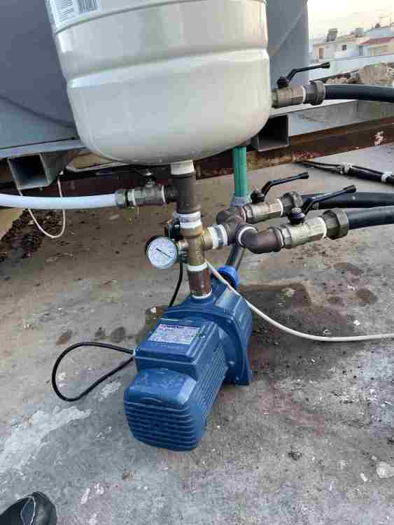

paoloangelo Inserito: 13 giugno 2020 Segnala Inserito: 13 giugno 2020 Buon giorno ,ho la seguente impianto: Un recipiente sul tetto e per caduta alimento doccia e lavabo. Essendo il dislivello su per giù 3 mt , la pressione è davvero pessima. Vorrei installare una piccola pompa con un pressostato e la classica sfera . Mi chiedo ma la valvola di non ritorno è necessaria ? in tutti gli schemi vedo che è installata la valvola di non ritorno ma la pompa è messa a piano terra e i servizi sono sopra ,quindi per non fa scaricare la colonna e far partire in continuazione la pompa si mette la Valvola di non ritorno. Ma nel caso in cui la pompa è sopra e l'impianto è giù , nel momento che chiudo i rubinetti la colonna resta in pressione , quindi penso non serva la valvola di non ritorno . Cosa mi dite? Grazie per l'aiuto
paoloangelo Inserita: 13 giugno 2020 Autore Segnala Inserita: 13 giugno 2020 Stavo pensando , che forse la valvola di non ritorno va installata ugualmente , perchè anche se i rubinetti sono chiusi , la sfera scarica la sua pressione dentro il serbatoio , facendo poi ripartire la pompa , e dovrebbe iniziare un ciclo di attacca-stacca della pompa. giusto? Grazie
robertice Inserita: 13 giugno 2020 Segnala Inserita: 13 giugno 2020 Si esatto, si mette sempre il ritegno con pompa pressostato e vaso Non si deve mettere solo se metti un pres-control perché ce l'ha già incorporato
paoloangelo Inserita: 13 giugno 2020 Autore Segnala Inserita: 13 giugno 2020 Grazie , a proposito di pres-control , volevo chiedere , ma esistono pres-control regolabili sia il minimo che il massimo ? , ho visto solo pres-control regolabili nel minimo. e poi sapete spiegarmi perchè con il pressostato normale si deve installare l'idrosfera mentre con il pres-control no? Grazie
robertice Inserita: 13 giugno 2020 Segnala Inserita: 13 giugno 2020 1 ora fa, paoloangelo ha scritto: esistono pres-control regolabili sia il minimo che il massimo ? No puoi regolare solo la partenza e neanche su tutti i modelli. Il vaso ad espansione si dovrebbe mettere anche quando si usa il press-control.... anche se di pochi litri.. Che poi non lo si mette é un'altra storia
paoloangelo Inserita: 13 giugno 2020 Autore Segnala Inserita: 13 giugno 2020 ok Grazie , di tutto , buon fine settimana
vincenzo barberio Inserita: 13 giugno 2020 Segnala Inserita: 13 giugno 2020 (modificato) 1 ora fa, paoloangelo ha scritto: perchè con il pressostato normale si deve installare l'idrosfera mentre con il pres-control no? In assenza di idrosfera o con essa sgonfia o in avaria la pompa comandata dal pressostato impiega qualche secondo a passare dalla pressione minima a quella massima di intervento con un inevitabile e continuo "attacca/stacca". Ciò si verifica e si può notare appunto quando la membrana è rotta. Con il press control la pompa gira di continuo anche facendo scorrere un "filo" d'acqua e si ferma quando l'acqua non scorre più ed aver riportato l'impianto alla pressione massima consentita dalla stessa. Se nel press control si potesse regolare la pressione di intervento del massimo, la pompa si comporterebbe esattamente come con il sistema pressostato- idrosfera con quest'ultima rotta. Modificato: 13 giugno 2020 da vincenzo barberio
pablone Inserita: 13 marzo 2024 Segnala Inserita: 13 marzo 2024 Buonasera, mi ricollego a questa vecchia discussione perchè ho un problema simile. Ho eliminato il press control ed installato un sistema con pressostato ed idrosfera e mi ritrovo nella seguente situzione: Avvio l'elettropompa la pressione sale fino a circa 2,5 bar e da li in poi non si stacca piu e la pressione rimane invariata, quindi spegno manualmente la pompa e l'acqua torna indietro nel serbatoio (non ho valvola di ritegno). Ora volevo sapere se montando una valvola all'ingresso dell'elettropompa dovrei risolvere la situazione oppure puo essere anche un fattore di poca potenza della pompa (0,5cv pedrollo) o malfunzionate.
Domenico Maschio Inserita: 13 marzo 2024 Segnala Inserita: 13 marzo 2024 Pablone, Il regolamento, che avresti dovuto leggere prima di postare, al punto s) Vietato accodarsi alle discussioni di altri utenti, anche con apparente eguaglianza del problema. Apri una discussione propria riportando il link di questa, se credi ti possa essere utile. Saluti.
