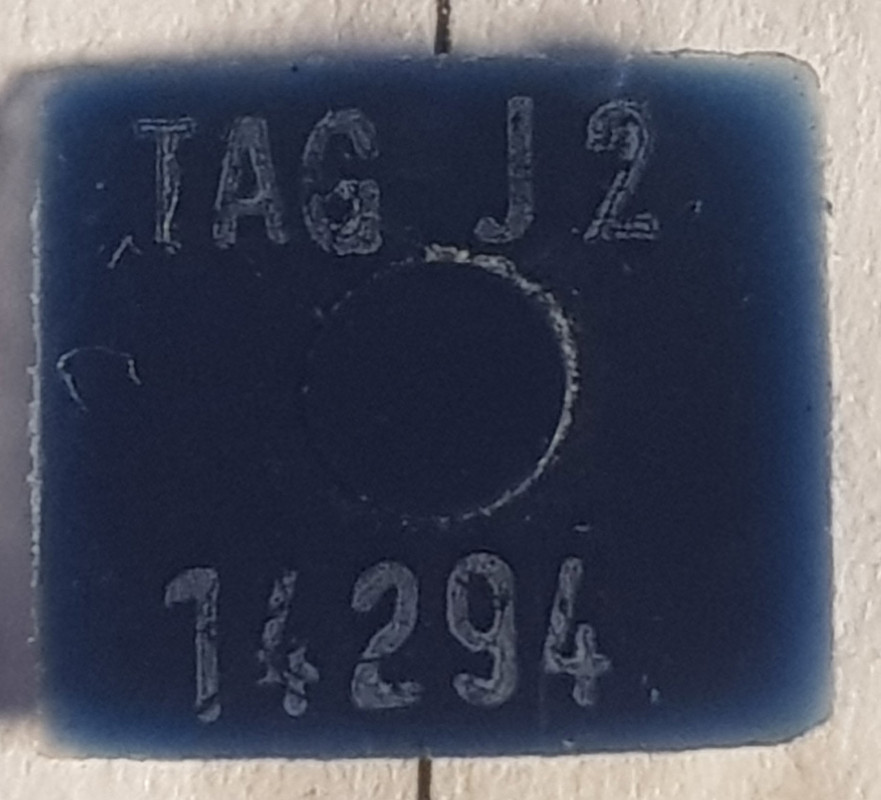

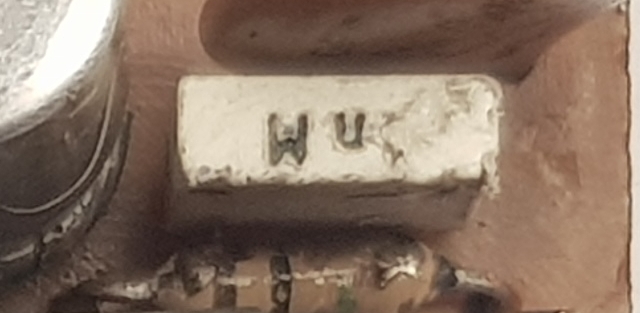

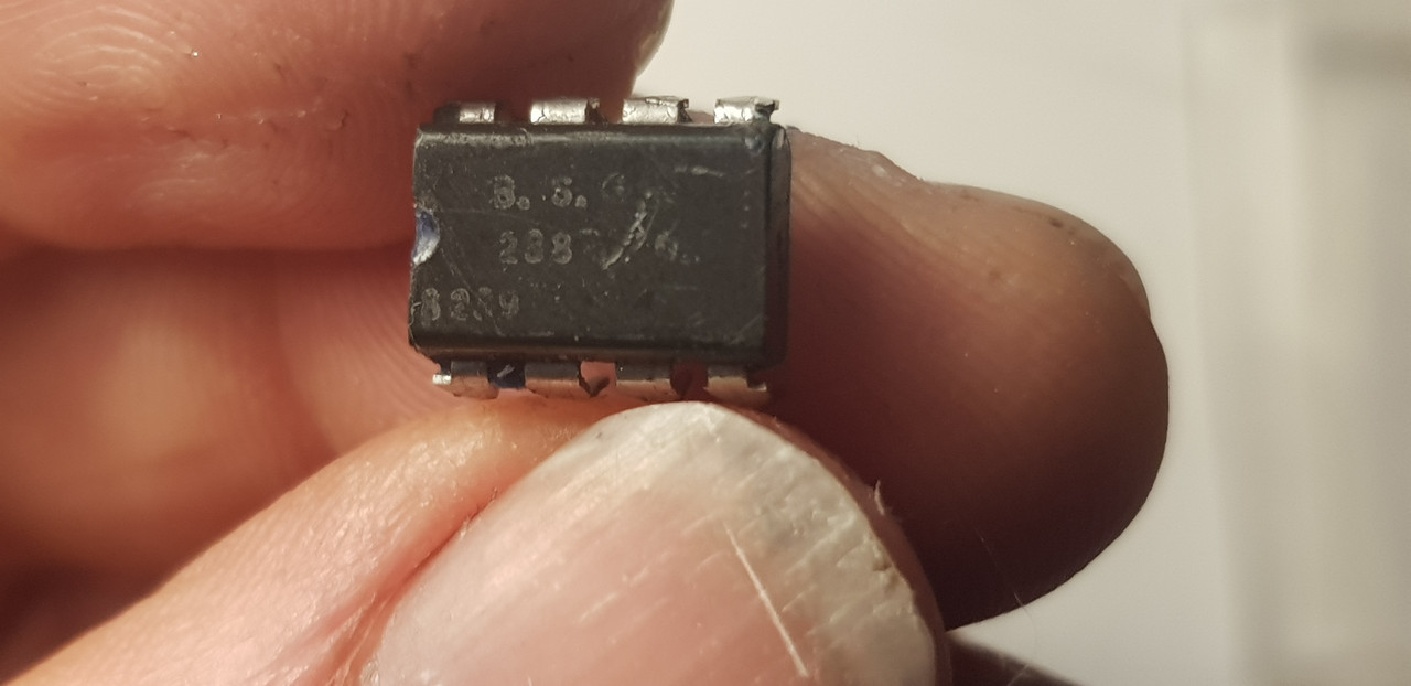

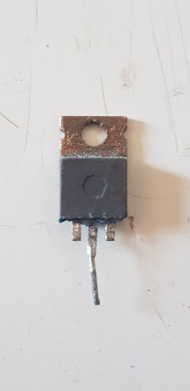

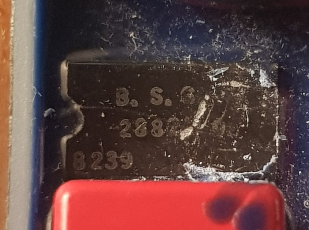

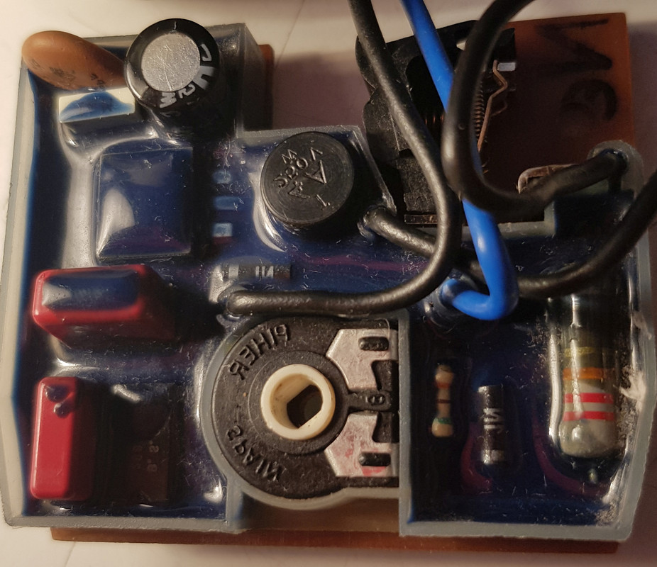

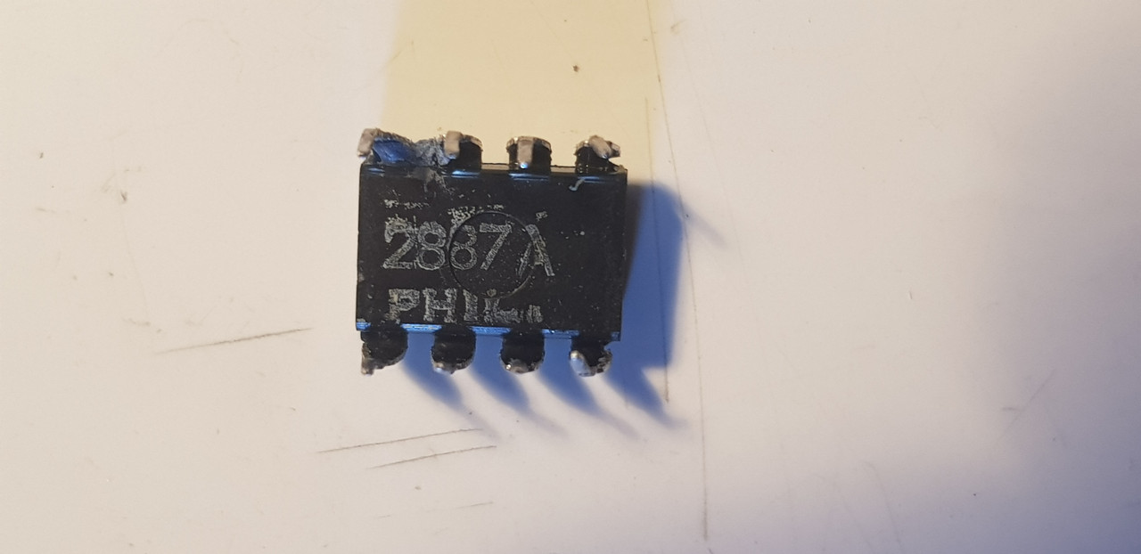

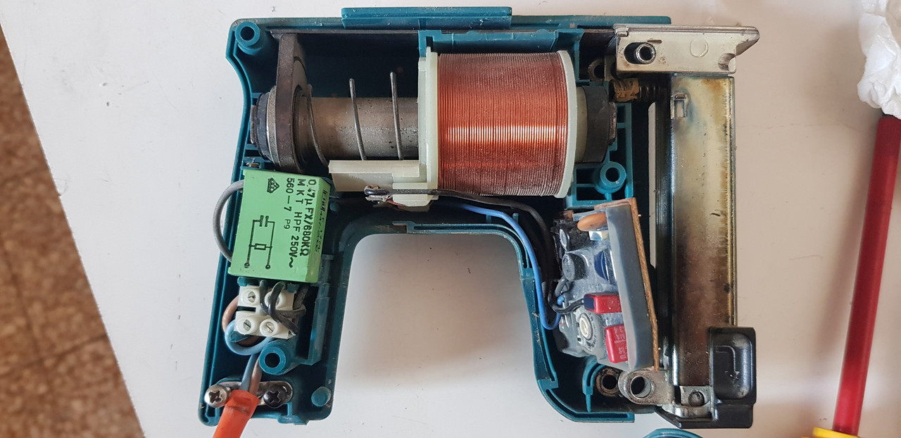

Riparazione scheda elettronica graffatrice DN 418 Black & decker
saluti a tutti i frequentatori del forum
ho un problema con la graffatrice che non funziona, i componenti della scheda elettronica, come vedete dalla foto erano ricoperti di resina epossidica ed è stato un lavoro certosino toglierla!
011.jpg[img]
foto scheda dopo la rimozione (li hò semidemoliti) ma  la resina non si toglieva!!!:
retro (foto riflessa)
testato cavo ok
fusibile ok
bobina solenoide 6.5 ohm
resistenze ok
diodi ok
condensatori ok
non riesco a trovare su internet nessuna informazione di 3 componenti:
nel primo si legge B.S.G??? 2882??? 8239 e sotto 2887A PHI????
questo è il secondo che penso sia un triac quando ho staccato la resina è rimasta questa sigla (sulla resina) TAG-J2-14294:
terzo
foto della graffatrice
grazie anticipatamente a chi voglia aiutarmi
Modificato: da schioppo
Secondo me il circuito serve semplicemente a ridurre la potenza massima del solenoide, in base allo spessore del materiale e alla lunghezza delle graffette.
Per non impazzirti troppo potresti cercare il ricambio presso un assistenza Black & Decker, oppure, se ti chiedono uno sproposito, usare un dimmer a manopola per lampade alogene, in serie al solenoide.
salve patatino59
si l'ho trovato su internet e costa uno sproposito,
volevo provare a ripararlo,
ma in questo circuito ci sono due diodi quindi deduco che questo solenoide và in continua,
ma i varialuce per alogene non vanno in alternata?
grazie per la risposta
La bobina la puoi provare con e senza diodo in serie, magari con in serie anche una lampadina alogena bella potente (oltre cento watt, per sicurezza)
Se vibra e non scatta è in DC, altrimenti è in AC
Se è in DC metti un ponte di diodi tra l'uscita del regolatore e la bobina.
Quel BSG scritto sul chip fa pensare che è un chip custom della casa perché è riportato pure sotto la scheda. Per prima cosa devi controllare quel contatto a molla tipo grilletto che non sia sporco di sbrusado elettrico, controlla se fa contatto col tester, poi devi dire a cosa sono.collegati i 4 cavi.
