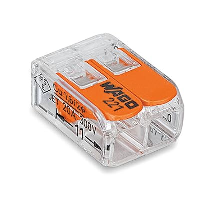

fabryce68 Inserito: 28 giugno 2020 Segnala Inserito: 28 giugno 2020 Buongiorno a tutti,speravo di attendere un po di più prima di chiedere nuovamente aiuto ma oggi tagliando il bosco che si è creato nel giardino mi è partito il decespugliatore, con la lama purtroppo, a causa di una rete metallica nascosta ed ho tranciato la canalina di plastica del videocitofono. Dalle foto potete vedere il danno ed il modello. Cosa dite si può riparare con un fai da te o bisogna chiamare il tecnico ? Grazie.
ROBY 73 Inserita: 28 giugno 2020 Segnala Inserita: 28 giugno 2020 Ciao fabryce68, Ho fatto un casino col videocitofono. Dalle mie parti (in Veneto / Venezia) in questi casi si dice: <<Bravo, tiente in bon>> , nel senso magari adesso "pavoneggiati" pure adesso per quello che hai fatto . Scherzo naturalmente, è che mi è venuta spontanea, comunque venendo al guaio se hai un po'm di manualità con trapano, forbici e cacciaviti e tempo non ci sono grossi problemi. Qui si tratta di prendere 2 scatole stagne, 4 raccordi, un pezzo di cavo citofonico / telefonico a 16 coppie (non ho contato bene, ma mi sembrano quelli i fili) e un pezzo di cavo coassiale con i giunti appropriati, un bel po di morsetti e tutto si aggiusta. Oppure se non trovi il cavo telefonico controllare tutti i collegamenti e vede se i fili sono collegati a coppia intera o i singoli fili sul posto esterno e/o sull'alimentatore, perché altrimenti si può usare un cavo 16x1,5 che forse è più semplice trovarlo per la lunghezza di un paio di metri. Inoltre da quello che mi sembra c'è anche un cavo più fino, che altri servizi avevi? Puoi postare una foto della zona un po' più allargata? Grazie
ROBY 73 Inserita: 28 giugno 2020 Segnala Inserita: 28 giugno 2020 (modificato) Da quello che vedo nelle ultime foto si tratta di un condominio, non di una casa singola, per questo ci sono così tanti fili e guardando mi sembra di vede che sono collegati a coppia intera, quindi anche se non trovi un cavo citofonico a 16 coppie puoi usare un normale multifilare da 16,18 o 24G1,5, oltre al coassiale naturalmente Modificato: 28 giugno 2020 da ROBY 73
fabryce68 Inserita: 28 giugno 2020 Autore Segnala Inserita: 28 giugno 2020 Ciao, tranquillo non mi offendo, e poi se le cose le faccio le faccio bene, mica potevo solo spaccare la canalina lasciando intatti i fili...🤪 comunque pazienza tutta arte che entra....da li passa solo il videocitofono che ha anche l apertuta del cancelletto elettrico. Ho contato e nella guaina più grossa ci sono 32 fili mentre in quella piccola 10. Solo che i colori si ripetono, a parte il bianco che penso sia il neutro o la massa poi ci sono 2 rossi 2 blu 2 neri 2 arancio ecc. Quindi dovrò in qualche modo capire come si accoppiano ? La pazienza che dicevo prima immagino. Domani intanto vado dallo scultore per ordinare la tua statua da mettere in giardino 🤣🤣
ROBY 73 Inserita: 28 giugno 2020 Segnala Inserita: 28 giugno 2020 1 ora fa, fabryce68 ha scritto: tranquillo non mi offendo, e poi se le cose le faccio le faccio bene, mica potevo solo spaccare la canalina lasciando intatti i fili...🤪 Eh beh certo che sì 1 ora fa, fabryce68 ha scritto: Ho contato e nella guaina più grossa ci sono 32 fili mentre in quella piccola 10. Solo che i colori si ripetono, a parte il bianco che penso sia il neutro o la massa poi ci sono 2 rossi 2 blu 2 neri 2 arancio ecc. Quindi dovrò in qualche modo capire come si accoppiano ? Infatti con i 32 fili che mi confermi che è un cavo a 16 coppie, ho notato un solo filo giallo, (quello più fino non l'avevo nemmeno considerato inizialmente è un 5 coppie / 10 fili). Per identificarli comunque non è difficile, se tu tagli un po' i cavi più indietro in entrambe le direzioni e li sguaini in lunghezza vedrai che i vari bianchi, rossi, neri, gialli sono intrecciati ognuno ad un altro colore, quindi la configurazione delle coppie del cavo in ordine di colorazione è questa: 1a coppia = Bianco / Blu; 2a coppia = Bianco / Arancio; 3a coppia = Bianco / Verde; 4a coppia = Bianco / Marrone; 5a coppia = Bianco / Grigio; 6a coppia = Rosso / Blu; 7a coppia = Bianco / Arancio; 8a coppia = Rosso / Verde; 9a coppia = Rosso / Marrone; 10a coppia = Rosso / Grigio; 11a coppia = Nero / Blu; 12a coppia = Nero Arancio; 13a coppia = Nero / Verde; 14a coppia = Nero / Marrone; 15a coppia = Nero / Grigio; 16a coppia = Giallo / Blu. (se fosse proseguito ci sarebbe il Giallo / Arancio e così via). Quindi come ti accennavo, ora si tratta di prendere 2 scatole e rifare due giunzioni, più o meno così: Per la lunghezza / distanze delle scatole devi vedere un po' tu gli spazi a disposizione, ma credo che si tratti un una tubazione lineare, magari se c'è un raccordo o una curva nelle vicinanze potresti intercettarla in quel punto, anche solo per praticità e perché no per un senso estetico. Per le giunzioni dei fili citofonici puoi usare dei normali morsetti elettrici tipo questi: o meglio ancora questi: mentre per il cavo coassiale puoi usare i giunti a connettore "F" e quindi questi: Giunto X 2 Pezzi Connettore "F" X 4 pezzi Il cavo coassiale puoi prendere un normale cavo TV, attenzione con anima in rame puro e NON acciaio ramato. Ripeto, controlla prima tutti i collegamenti che siano eseguiti con coppia intera per ogni morsetto, ad esempio come si vede dalle foto, la coppia Bianco / Blu sul morsetto 2 del posto esterno, la coppia Bianco / arancio sul morsetto 1 dello stesso posto esterno. ecc... 2 ore fa, fabryce68 ha scritto: Domani intanto vado dallo scultore per ordinare la tua statua da mettere in giardino 🤣🤣 Non serve, non faresti proprio una bella figura con gli altri condòmini
fabryce68 Inserita: 28 giugno 2020 Autore Segnala Inserita: 28 giugno 2020 Ah ok capito, non sapevo fossero già accoppiati di fabrrica, inizialmente pensavo di saldarli ma di sicuro così è meglio anche perché un pezzo di filo dovrei comunque aggiungerlo per arrivare ai 2 spezzoni. La guaina più piccola non vorrei che fossero i vecchi fili, perché l impianto video è stato aggiunto di recente ma io non c"ero ancora, chiedo alla memoria storica del primo piano che sa tutto. Se mi confermasse la cosa evito di giuntare anche quelli. Gia che ci siamo... nel mio appartamento il video non funziona, credo dipenda dal ricevitore infatti mia suocera nel piano di sotto l ha sostituito. Che prove potrei fare per vedere se è guasto ? P.S. nom ho quasi più spazio per l inserimento delle foto come si deve fare per aumentarlo ? Grazie ! Ho indetto la riunione di condominio per decidere se il busto lo facciamo in bronzo o in marmo 🤣
ROBY 73 Inserita: 28 giugno 2020 Segnala Inserita: 28 giugno 2020 (modificato) 51 minuti fa, fabryce68 ha scritto: Ah ok capito, non sapevo fossero già accoppiati di fabrrica, inizialmente pensavo di saldarli ma di sicuro così è meglio anche perché un pezzo di filo dovrei comunque aggiungerlo per arrivare ai 2 spezzoni. Secondo me è meglio usare i morsetti, in questo modo le giunzioni risultano sempre ispezionabile e "lavorabili". Ora pensandoci meglio, potresti anche usare una sola scatola e fare una sola giunzione, controlla se c'è un po' di scorta e se riesci a recuperare i cavi dai pozzetti o scatole precedenti un po' da una parte e un po' dall'altra a quel punto, ti eviteresti un bel po' di lavoro e materiali. 51 minuti fa, fabryce68 ha scritto: La guaina più piccola non vorrei che fossero i vecchi fili, perché l impianto video è stato aggiunto di recente ma io non c"ero ancora, chiedo alla memoria storica del primo piano che sa tutto. Se mi confermasse la cosa evito di giuntare anche quelli. Solo per la precisione, si chiama sempre "cavo", la "guaina" invece è quella esterna al cavo stesso e contiene i vari fili. 51 minuti fa, fabryce68 ha scritto: Gia che ci siamo... nel mio appartamento il video non funziona, credo dipenda dal ricevitore infatti mia suocera nel piano di sotto l ha sostituito. Che prove potrei fare per vedere se è guasto ? Ma il campanello suona e il monitor si accende almeno? Cioè diventa bianco o rimane proprio spento? Potresti provare a chiedere ad un vicino che ce l'ha ancora uguale se te lo presta e vedere se il problema rimane in modo da capire se il problema possa essere sull'apparecchio, sulla staffa di fissaggio dove ci dovrebbero essere i collegamenti o un collegamento difettoso. Se lo togli fai una foto del retro che dovrebbe esserci scritto l'articolo, poi Urmet non la conosco più di tanto comunque intanto comincia così (a riparazione cavi eseguita naturalmente) 51 minuti fa, fabryce68 ha scritto: P.S. nom ho quasi più spazio per l inserimento delle foto come si deve fare per aumentarlo ? Non è che puoi aumentare lo spazio disponibili, ma puoi ridurre la definizione delle foto da caricare da Mb a Kb, così: Anche se sembra strano, probabilmente con le foto già postate hai riempito tutto lo spazio disponibile per gli allegati (29MB), quindi vai in alto a destra della pagina sul nome del tuo profilo e cliccaci sopra, ti appare il menù e clicca su "i miei allegati", dovresti vedere una barra blu con la percentuale di dati caricati, poi eventualmente cancelli una foto e vedi se la barra indicatrice ti lascia ancora spazio disponibile diventando in parte grigia. Poi prima di caricare le foto devi ridurle per definizione da MB a KB (magari 1600x1200 o ad esempio 1280x1200, non più piccole però altrimenti poi si faticano a vedere con chiarezza) con dei programmi che trovi anche gratuiti in rete, come ad esempio questo: https://www.ilsoftware.it/download.asp?tag=fast-image-resizer_1046 una volta ridotte le carichi più facilmente e hai più spazio disponibile sul forum. 51 minuti fa, fabryce68 ha scritto: Ho indetto la riunione di condominio per decidere se il busto lo facciamo in bronzo o in marmo 🤣 Allora se posso permettermi di scegliere, puro marmo di Carrara, mi raccomando Modificato: 28 giugno 2020 da ROBY 73
ROBY 73 Inserita: 28 giugno 2020 Segnala Inserita: 28 giugno 2020 2 ore fa, ROBY 73 ha scritto: 5a coppia = Bianco / Grigio; 6a coppia = Rosso / Blu; 7a coppia = Bianco / Arancio; 8a coppia = Rosso / Verde; 9a coppia = Rosso / Marrone; Naturalmente la 7a coppia è Rosso / Arancio, nella fretta non ho guardato bene
fabryce68 Inserita: 30 giugno 2020 Autore Segnala Inserita: 30 giugno 2020 Ciao, scusa il silenzio ma ci sono novità, nel senso che visto che ho un assicurazione capo famiglia ho guardato se ci fosse qualche copertura per situazioni simili e con mio grande stupore c è proprio un punto in cui parla di giardinaggio hobbystico con attrezzature, quindi per sicurezza ho chiamato e mi hanno confermato che certi tipi di danno sono coperti e addiritura senza franchigia. Ho quindi attivato la pratica e sto aspettando il perito o chi per esso. Ti aggiorno poi con il responso e la riparazione che faranno. Mi è anche venuto un dubbio, non è che il corto ha danneggiato la centralina ? Sai con la fortuna che ho mi sbattevo a giuntare o fili e poi dovevo cambiare tutto 😒 Foto tutto ok 👍
ROBY 73 Inserita: 30 giugno 2020 Segnala Inserita: 30 giugno 2020 2 ore fa, fabryce68 ha scritto: scusa il silenzio ma ci sono novità, nel senso che visto che ho un assicurazione capo famiglia ho guardato se ci fosse qualche copertura per situazioni simili e con mio grande stupore c è proprio un punto in cui parla di giardinaggio hobbystico con attrezzature, quindi per sicurezza ho chiamato e mi hanno confermato che certi tipi di danno sono coperti e addiritura senza franchigia. Ho quindi attivato la pratica e sto aspettando il perito o chi per esso. Ah beh allora niente di meglio. 2 ore fa, fabryce68 ha scritto: Ti aggiorno poi con il responso e la riparazione che faranno. Mi è anche venuto un dubbio, non è che il corto ha danneggiato la centralina ? Sai con la fortuna che ho mi sbattevo a giuntare o fili e poi dovevo cambiare tutto 😒 Conviene aspettare che sia tutto apposto con i cavi prima, comunque se hai un tester si possono fare un paio di misure tra i morsetti 6+ e 6- e dovresti trovare 6VDC (Tensione Continua), poi tra 0 e 18 e dovresti trovare 18VAC (Tensione Alternata), poi non ricordo bene anche perché conosco poco i prodotti Urmet, comunque i fusibili a vista sembrerebbero integri, ma non vale nemmeno la pena farsi tanti problemi credo, se deve venire il perito ed il tecnico dell'assicurazione valuteranno loro il da farsi. Quindi se non ho capito male l'intervento di riparazione lo fa un tecnico dell'assicurazione stessa, giusto? A questo punto già che ci sei prova a chiedere se nel danno può rientrare anche il tuo videocitofono . Ma solo per curiosità se vuoi dircelo, la compagnia assicurativa è quella più grande d'Italia con il simbolo del leone alato con sede principale a Trieste? 3 ore fa, fabryce68 ha scritto: Foto tutto ok 👍 Ottimo, facci sapere gli sviluppi
fabryce68 Inserita: 3 luglio 2020 Autore Segnala Inserita: 3 luglio 2020 Ciao, non so se venga un perito o direttamente la ditta, hanno voluto il nome dell'amministratore e credo parlino direttamente con lui. Per il mio problema ci avevo già pensato, non sarei italiano sennò...a parte gli scherzi vedrò quando sono li provo a chiedere...comunque ho chiesto a mia suocera e di 9 appartamenti solo lei e uno del 1° piano vede il video perchè hanno sostituito il citofono, gli altri sono tutti nella mia situazione...Per la centralina aspetto loro, credo poi verificheranno che funzioni tutto. No l'assicurazione è, azz non si puo fare pubblicità immagino, provo con labbreviazione...Int###SanPao##Assicura. Appena arrivano ti aggiorno su come procedono i lavori.
Roberto Garoscio Inserita: 3 luglio 2020 Segnala Inserita: 3 luglio 2020 (modificato) 1 ora fa, fabryce68 ha scritto: comunque ho chiesto a mia suocera e di 9 appartamenti solo lei e uno del 1° piano vede il video perchè hanno sostituito il citofono, gli altri sono tutti nella mia situazione... Questo conferma che è guasto il modulo video del monitor, sulla staffa non c’è nulla che si guasta. Far passare che il monitor si sia guastato per il danno del cavo in giardino è azzardatissimo perché è praticamente impossibile che succeda. Modificato: 3 luglio 2020 da Roberto Garoscio
ROBY 73 Inserita: 3 luglio 2020 Segnala Inserita: 3 luglio 2020 (modificato) 2 ore fa, fabryce68 ha scritto: comunque ho chiesto a mia suocera e di 9 appartamenti solo lei e uno del 1° piano vede il video perchè hanno sostituito il citofono, gli altri sono tutti nella mia situazione... 48 minuti fa, Roberto Garoscio ha scritto: Questo conferma che è guasto il modulo video del monitor, sulla staffa non c’è nulla che si guasta. Far passare che il monitor si sia guastato per il danno del cavo in giardino è azzardatissimo perché è praticamente impossibile che succeda. In effetti è difficile se non giustamente impossibile avere un guasto del genere tranciando il cavo, forse solo se il monitor fosse stato acceso in quel momento, ma chissà, sia mai che ogni tanto si trova un perito generoso , il fatto è comunque che se lo risarciscono a te lo devono fare anche per tutti gli altri inquilini e qui credo che non succederà mai, (a meno che la polizza preveda "casi strani"). 2 ore fa, fabryce68 ha scritto: No l'assicurazione è, azz non si puo fare pubblicità immagino, provo con labbreviazione...Int###SanPao##Assicura. Ah ok, non sapevo che anche loro offrissero questo servizio di riparazione diretta, che comunque in effetti sta diventando sempre più frequente da quello che ho capito. 2 ore fa, fabryce68 ha scritto: Appena arrivano ti aggiorno su come procedono i lavori. Ottimo, a risentirci allora Modificato: 3 luglio 2020 da ROBY 73
fabryce68 Inserita: 11 luglio 2020 Autore Segnala Inserita: 11 luglio 2020 Ciao a tutti. Guasto riparato. Praticamente martedì è venuto il perito ed ha dato l ok per ii risarcimento ma non ha indicato una ditta specifica, dicendo che in questi casi è meglio passare per l amministratore anche per facilitare il pagamento. Contattato e giovedì è venuto un tecnico che aveva già operato sul citofono e sapeva la condizione pessima dell'impianto. Quindi non ho neanche accennato a "provarci" anche perché i 2 videocitofoni funzionanti li aveva cambiati lui. La riparazione l ha fatta come dicevi tu Roby73, 2 scatole e canalina di congiunzione tra le 2, ma da quello che ho capito ha saldato i fili. Oggi apro controllo e posto le foto. Come sempre grazie mille !!!
ROBY 73 Inserita: 12 luglio 2020 Segnala Inserita: 12 luglio 2020 12 ore fa, fabryce68 ha scritto: Guasto riparato. Praticamente martedì è venuto il perito ed ha dato l ok per ii risarcimento ma non ha indicato una ditta specifica, dicendo che in questi casi è meglio passare per l amministratore anche per facilitare il pagamento. Contattato e giovedì è venuto un tecnico che aveva già operato sul citofono e sapeva la condizione pessima dell'impianto............ La riparazione l ha fatta come dicevi tu Roby73, 2 scatole e canalina di congiunzione tra le 2, ma da quello che ho capito ha saldato i fili. Ottimo, l'importante è che l'assicurazione vi risarcisca. Per la riparazione era bene o male il sistema migliore, anche se come ti avevo detto in un secondo tempo avrei provato a recuperare un po' di cavo da una parte e dall'altra mettendo così una sola scatola, ma potrebbe anche essere che questi conoscendo già la situazione dell'impianto sapesse che la cosa era impraticabile. Solo che personalmente non avrei saldato i fili, comunque va bene uguale, sono metodi di lavoro entrambi validi. 13 ore fa, fabryce68 ha scritto: Oggi apro controllo e posto le foto. Direi che è doveroso, grazie 13 ore fa, fabryce68 ha scritto: Quindi non ho neanche accennato a "provarci" anche perché i 2 videocitofoni funzionanti li aveva cambiati lui. Direi che allora la cosa non fa una piega
fabryce68 Inserita: 12 luglio 2020 Autore Segnala Inserita: 12 luglio 2020 Ciao, per ora metto la foto esterna, non sono ancora riuscito a guardare dentro. Lui mi ha detto che non è riuscito a fare solo una giunta.
ROBY 73 Inserita: 12 luglio 2020 Segnala Inserita: 12 luglio 2020 A parte i tubi e la scatola sinistra leggermente storta , mi sembra che vada bene. 3 ore fa, fabryce68 ha scritto: Lui mi ha detto che non è riuscito a fare solo una giunta. Probabilmente allora come già detto non era possibile recuperare i cavi
fabryce68 Inserita: 17 luglio 2020 Autore Segnala Inserita: 17 luglio 2020 Ciao eccomi col resoconto...e che conto...finale. Ho aspettato per poter scrivere anche il costo dell intervento che pensavo fosse più dolce...tot. 330 €, voi che siete del mestiere saprete darmi un parere. Metto la foto dell interno della scatola e al contrario di quanto pensavo hanno fatto le giunte con i morsetti, indubbiamente un po ci hanno lavorato e non so cosa prendano all'ora. L'unica cosa è che il comando del cancelletto pedonale che prima si apriva ora non funziona più. Si sente nel citofono il classico rumore della scarica elettrica ma non si apre. Poi magari col tester verifico se arriva corrwnte alla serratura e al massimo li chiamo per farli controllare Comunque il perito ha pagato quindi va bene così... Come al solito grazie a tutti dei preziosi consigli
ROBY 73 Inserita: 17 luglio 2020 Segnala Inserita: 17 luglio 2020 (modificato) 9 ore fa, fabryce68 ha scritto: Metto la foto dell interno della scatola e al contrario di quanto pensavo hanno fatto le giunte con i morsetti, ............ L'unica cosa è che il comando del cancelletto pedonale che prima si apriva ora non funziona più. Si sente nel citofono il classico rumore della scarica elettrica ma non si apre. Poi magari col tester verifico se arriva corrwnte alla serratura e al massimo li chiamo per farli controllare Probabilmente senti il tentativo di apertura ma non ce la fa perché c'è una caduta di tensione. Le giunzioni in effetti (non so se sono tutte così, non riesco a vedere bene) sono state saldate e poi coperte con i morsetti, però vedo delle "imperfezioni" come ad esempio dei fili scollegati o delle giunzioni dove i due fili non sembrano allineati e quindi uno potrebbe essere uscito dal morsetto e quindi staccato, te ne segnalo un po' che sono riuscito a vedere con i cerchi gialli: (Clicca un paio di volte sopra l'immagine per ingrandirla e si aprirà in un'altra finestra del monitor) Comunque richiama l'elettricista che finisca il lavoro, se la serratura prima funzionava, deve funzionare anche ora. Poi per il cavo coassiale come già detto subito avrei usato dei connettori ricoperti da guaina termorestringente e non saldati, comunque se ci saranno problemi lo chiamerete nuovamente 9 ore fa, fabryce68 ha scritto: Ho aspettato per poter scrivere anche il costo dell intervento che pensavo fosse più dolce...tot. 330 €, voi che siete del mestiere saprete darmi un parere. ........................ Comunque il perito ha pagato quindi va bene così... Erano una o 2 persone? Quanto tempo ci hanno messo? 330€ compresi IVA?? Comunque sapendo che c'era "di mezzo" l'assicurazione ha "caricato" leggermente, ma nemmeno troppo, infondo infondo ci possono stare tutti quei 330€ Modificato: 17 luglio 2020 da ROBY 73
Roberto Garoscio Inserita: 18 luglio 2020 Segnala Inserita: 18 luglio 2020 20 ore fa, fabryce68 ha scritto: L'unica cosa è che il comando del cancelletto pedonale che prima si apriva ora non funziona più. Si sente nel citofono il classico rumore della scarica elettrica ma non si apre. Poi magari col tester verifico se arriva corrwnte alla serratura e al massimo li chiamo per farli controllare Con quello che avete pagato chiamalo subito e non toccare nulla, almeno una prova di funzionamento la doveva fare subito.
fabryce68 Inserita: 26 luglio 2020 Autore Segnala Inserita: 26 luglio 2020 Ciao, scusate il ritardo...si l importo è ivato ed il lavoro l hanno fatto in 2, tra l altro ho scoperto che il tipo è il marito dell amministratrice...quindi. Vabbè l importante che l assicurazione abbia pagato poi lo faccio venire x un controllo. In effetti anch io avevo notato dei fili svolazzanti ma di sicuro non le saldature fatte male...mi stupisco sempre del Vs occhio clinico. Evito di toccare ed aspetto lui e poi vi aggiorno
ROBY 73 Inserita: 26 luglio 2020 Segnala Inserita: 26 luglio 2020 5 ore fa, fabryce68 ha scritto: Evito di toccare ed aspetto lui e poi vi aggiorno Ma deve ancora tornare e voi siete ancora in "difficoltà" con l'apertura del cancello? Va beh speriamo bene dai
Giampi69 Inserita: 21 ottobre 2020 Segnala Inserita: 21 ottobre 2020 (modificato) Come prezzo lo trovo normale, sono 270 + iva, considerando i mal di pancia che ti vengono a fare certi lavori. Non centra nulla ma io ho speso 300 euro ivati dal meccanico per 4 litri d'olio, un filtro olio, un filtro aria e 1 ora di lavoro, quelli mica sono fessi come noi che lavoriamo a 25 + iva all'ora. Modificato: 21 ottobre 2020 da Giampi69
