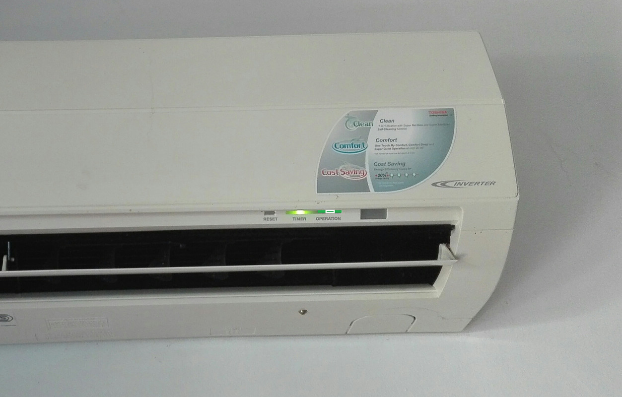

Condizionatore toshiba errore 01 e 04
Buona sera, oggi il mio condizionatore Toshiba RAS-10SKV-E dopo 6-7 minuti dall' accensione si mette a lampeggiare il led del "timer" e quello di "accensione verde".
effettuato il test mi dà come errore 01 e 04 cioè problema con l' unità interna incluso guasto ai cavi. Ho smontato ma non ho trovato visivamente alcun problema Ho visto che si può testare la 12v e i 5v che non ho fatto. C' è qualcuno che mi può essere di aiuto? Alleg foto.
https://i.postimg.cc/PxDF5M8Z/IMG-20200630-171528.jpg
https://i.postimg.cc/VspLTszV/errore.png
  • 1 month later...
Ciao hai risolto? Ho lo stesso problema, se puoi darmi indicazioni. Grazie
Alessio Menditto
Antolw apri una discussione tua per favore, nel caso Causicurti ti risponderà là se vuole.
Ok, scusami. Avevo pensato che nel caso avesse risolto avrebbe potuto darmi una mano.
Alessio Menditto
No nessun problema, apri tranquillamente una tua discussione e forse se lui non ha risolto ti risponderà un altro che forse può aiutarti.
  • 1 year later...
Salve, hai risolto il problema? Ho lo stesso problema io.....
